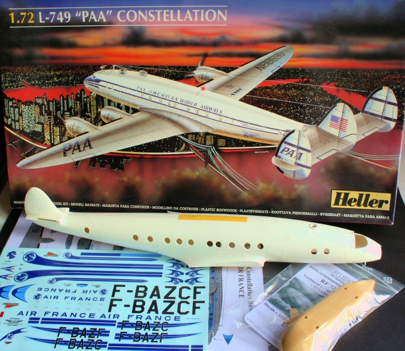

Lolo : Lockheed Constellation L-749 ,f-Bazf "air France"
une petite présentation de mon projet pour le concours
pour changer ,ça sera un petit n'avion ,m'enfin pas si petit que ça ,la maquette fait une bonne taille
pour cela ,il nous faut une maquette Heller ,des décalcs et un Speedpak Renaissance
le début n'est pas pour tout de suite ,mais je cogite déjà sur la (les) teinte(s) alu que je vais utiliser :hein
le but étant d'avoir ceci
see you soon :)
