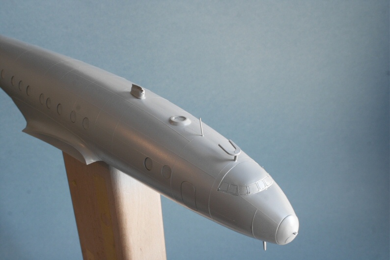

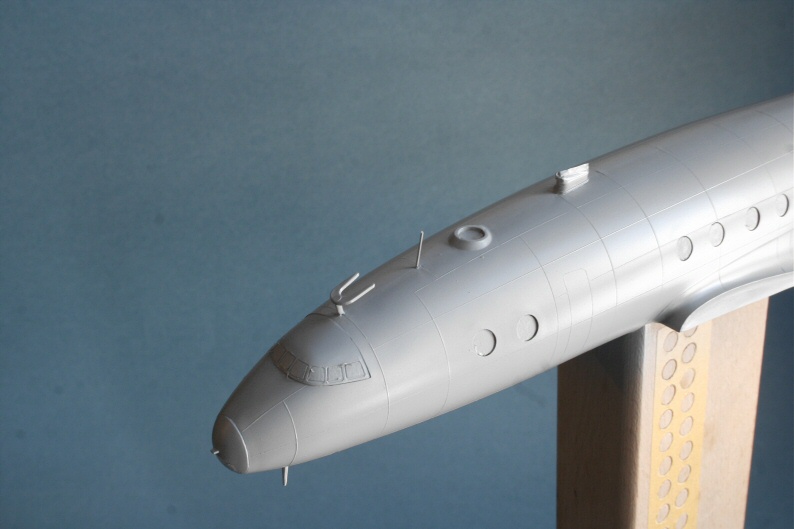

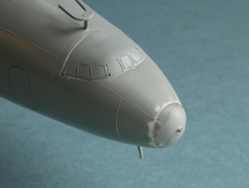

c'est pas une grosse avancée ,le jointoiement des demi-fuselages prend du temps ,beaucoup de ponçage
cette partie est prête à recevoir un premier voile d'apprêt pour voir les défauts ......... et y en aura :hein

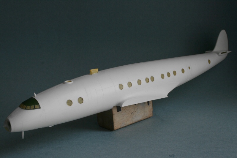

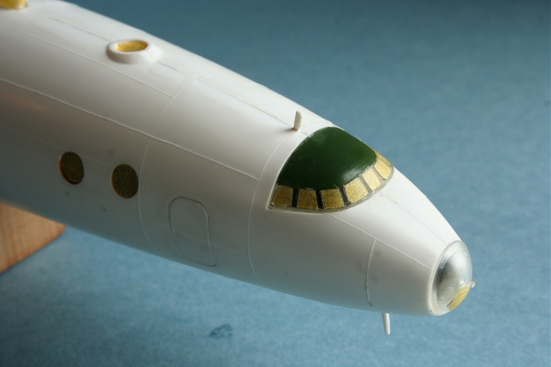

tous les hublots et vitres de cockpit ont biensûr été masqué
j'ai mis du vert par l'intérieur mais c'est juste pour le fun  :D

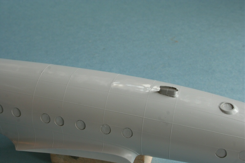

un peu de mastic et de ponçage pour la retouche sur le couvercle
juste un endroit où j'ai préféré remettre un peu de mastic et le ponçage
au prochain voile d'apprêt ,tout ça devrait être nickel  :hein

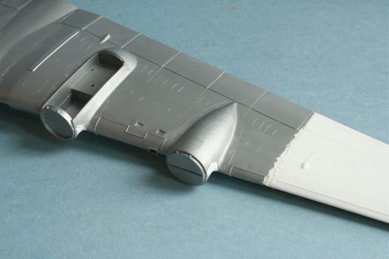

les différentes pièces composant les ailes sont collées
les jonctions sur le bord d'attaque et le bord de fuite semblent pas trop mauvais ,un bon ponçage doit suffire à les faire disparaître
quand même un peu de mastic (encore !!!!!!) au niveau des raccords moteurs et un creux avec la pièce blanche

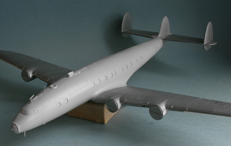

et un p'ti montage à blanc ........ pour le plaisir :D
