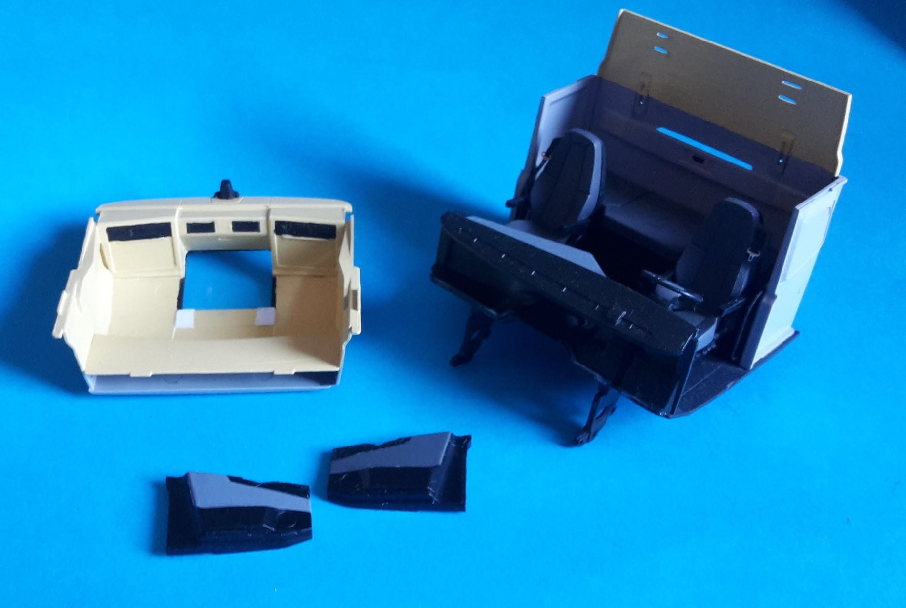

cordarus Posted April 23 Share Posted April 23 Il y a 3 heures, lolo a dit : pinaise ,5 en même temps ,ça doit prendre de la place pour la grille ,je vais voir éventuellement d'ici à ce que j'attaque la cabine j'ai trouvé sur YouTube ,un montage intégral qui va bien m'aider m'enfin ,si quelqu'un a l'article du TMM ,je dis pas non je réfléchi déjà pour la cabine ,mais j'aimerai bien la monter intégralement ou en partie j'ai vu un montage où toute la cabine était montée ,sauf la partie avant Si t'as le lien du montage sur YouTube suis preneur. Pour faceboock c'est Guido Kehder pour le montage mais je trouve plus l'album sur sa page. Heureusement , j'avais télécharger les photos. Comme tu le voie lui a monté la cabine entièrement et donné les conseils pour glisser l'intérieur . 1 Quote Link to comment Share on other sites More sharing options...
lolo Posted April 23 Author Share Posted April 23 donc ,si je comprend bien ,c'est juste les garnitures de portes qui gênent si on les colle à l'intérieur de la carrosserie et la bande-cache sur le tableau de bord est juste là pour le protéger et le lien YouTube Quote Link to comment Share on other sites More sharing options...
cordarus Posted April 23 Share Posted April 23 T'as tous compris. Merci pour le lien. Quote Link to comment Share on other sites More sharing options...
5TURBO Posted April 23 Share Posted April 23 Super, bon montage du coup j'ai envie d'attaqué le miens Sur mon Magnum aussi il fallait posé l’intérieur puis collé la face av, mais sur les conseil de membre j'ai pu assemblé complétement la cabine et inséré l’intérieur puis les vitres, garnitures et enfin le tdb. Quote Link to comment Share on other sites More sharing options...
