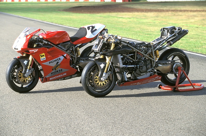

Paul Posted August 28 Share Posted August 28 Hop, suite à mon problème de peut-être futur montage, nous y voila. Je vais donc modestement essayer de convertir une Ducati 916 Tamiya de route en modèle de Superbike. Là je soupçonne un modèle "show" parce qu'il y a quelques éléments qui ne collent pas, comme les freins d'origine (et pourtant ça m'arrange... aaaah) ou la protection incomplète sur l'échappement. Je n'ai aucune doc papier sur les motos, j'ai donc glané quelques photos sur internet dont celle-ci. Ne rêvez pas je ne vais pas faire autant de détail, les carénages seront fixes mais ça donne une idée de ce qui se passe "en dessous". Et donc j'en profite pour faire appel à vos connaissances ou photos, j'essaye de comprendre ce qui est ajouté à un endroit bien précis : Sur la civile donc, il y a de la place, du vide. Sur la version course, il y a un bidule qui passe, selon les photos ça n'a pas tout à fait la même tête, j'ai cru que c'était un renfort derrière le cadre mais ça semble plutôt être un tuyau entre le moteur et je ne sais quoi : En attendant d'en arriver là j'ai attaqué doucement en collant les vitres de phares sur le carénage avant, il va falloir que ça ressemble à une seule pièce, un peu de mastic et de ponçage, rien de compliqué mais ça doit être bien lisse, sinon ça va se voir. Pas trop d'épaisseur derrière. je ne coupe rien, je vais garder la pièce d'origine qui permet de fixer le carénage en place, en la modifiant pour ressembler à ce qu'on a sur la superbike. Quote Link to comment Share on other sites More sharing options...

ptiper Posted August 31 Share Posted August 31 Je ne suis pas un spécialiste Ducati , mais le rendu me semble pas mal comme ça , au "naturel" . D'après les photos , ni le cadre ni le bras oscillant ne sont vernis "brillant" sur la vraie ; C'est plutôt satiné voire mat, donc le rendu que tu as me parait assez juste. D'ailleurs sur la photo de la moto de série au dessus, le cadre n'est pas vernis brillant, et le bras oscillant est lui carrément mat. Sur la photo de 3/4 avant , tu remarquera qu'il y a un "T. Corser" peint en blanc sur une des branches de la roue avant, mais aussi bien visible la gâchette actionnée au pouce qui commande le frein AR : c'est le levier en alu visible sous la poignée du guidon, et fixé par une cocotte noire sur le tube de fourche entre les deux tés. A+ Quote Link to comment Share on other sites More sharing options...
modérateurs bruno Posted September 1 modérateurs Share Posted September 1 Le tube qui passe derrière le cylindre arrière est le reniflard. D'origine il remonte vers la boite à air via un boitier en plastique. Sur la version course il est logé dans le dosseret. Origine: Piste: Quote Link to comment Share on other sites More sharing options...
