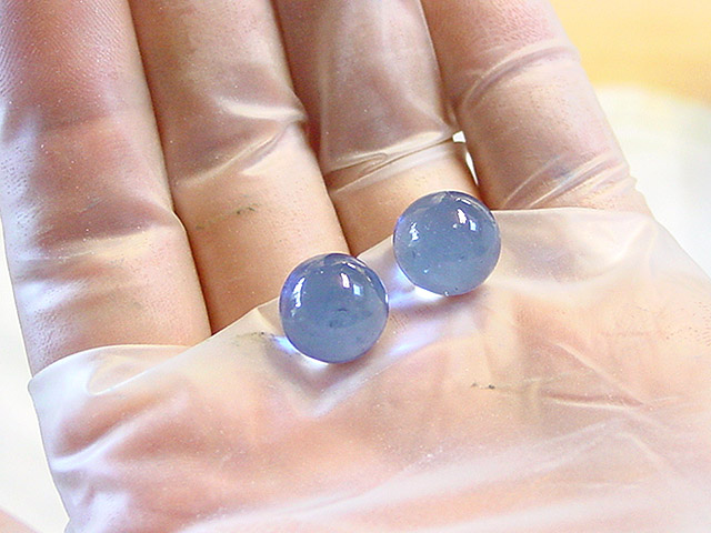

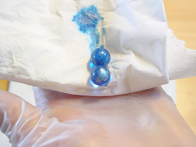

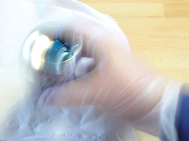

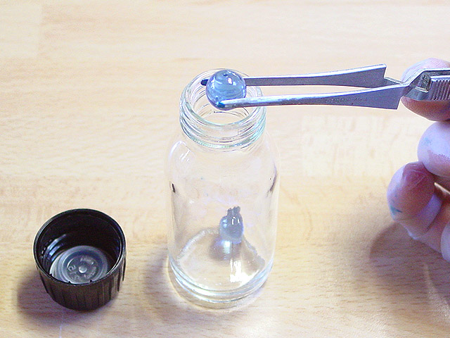

Bob Posted January 9, 2006 Author Share Posted January 9, 2006 Pour récupérer le peu de peinture qui reste dans l'aérosol, verser un peu de diluant cellulosique (1 cuillère à soupe environ)... ...Et touillez sans vous en mettre partout !! (jolie photo n'est-ce pas ??) Versez le mélange dilué avec précautions dans le pot où se trouve le reste de la peinture Ensuite, en renversant la bombe au dessus du chiffon, vous allez découvrir deux billes en verre. Récupérez-les sur le chiffon sans les faire rouler sur la moquette blanche du salon !! Nettoyez-les soigneusement avec du diluant cellulosique ou de l'acétone. Les billes en photos sont propres, je vous le jure, car elles sont en verre bleu ! D'ailleurs on trouve aussi des vertes et des transparentes....Surement du verre recyclé ! Déposez les billes dans le récipient qui va stocker la peinture. ATTENTION !!! : Il faut impérativement mettre les billes AVANT la peinture. En effet si celle-ci n'est pas bien débullée lorsque vous lâchez les billes dans le flacon, c'est taches au plafond garanties !!! Ensuite remplissez doucement votre flacon avec la peinture et refermez-le soigneusement. Pour parfaire la présentation de votre flacon et briller durant les discussions au club, apposez l'étiquette du bouchon de l'aérosol pour l'identification de la teinte...Succès assuré durant les dinés maquettistes !!! Pour cela, passer quelques instants le bouchon devant un séchoir à cheveux pour pouvoir décoller facilement l'étiquette et la récupérer. Et collez-la sur le flacon en question...La classe non ? SOYEZ TRÈS PRUDENTS LORS DE LA PROCHAINE OUVERTURE DE VOTRE FLACON, CAR IL SE PEUT QU'IL RESTE ENCORE DE LA PRESSION....ALORS AGISSEZ COMME SI VOUS DEVIEZ OUVRIR UNE BOUTEILLE DE COCA-COLA APRÈS 2 HEURES DE MARTEAU-PIQUEUR !!! LA MOT DE LA FIN DE CET ARTICLE EST : PRUDENCE !!! Quote Link to comment Share on other sites More sharing options...
