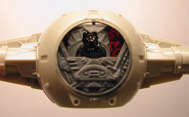

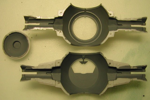

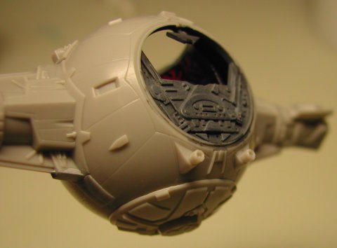

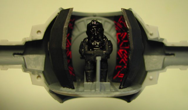

Après avoir monté le cockpit, j’ai peint au Humbrol 27 l’intérieur du vaisseau.
J’ai peint au Revell 74 le devant qui représente l’ordinateur de bord et se retrouvera derrière le hublot avant.
Le cockpit et son pilote montés précédemment sont maintenant collés à l’intérieur du vaisseau, tout d’abord sur la partie arrière.
Et le voici maintenant enfermé :)

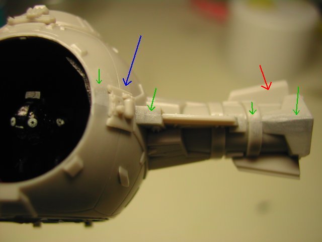

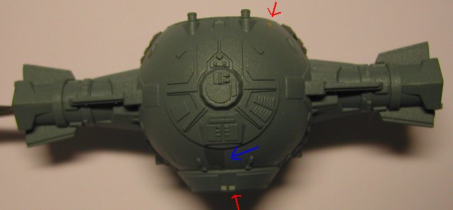

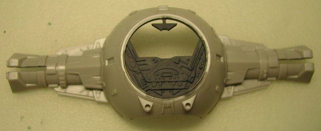

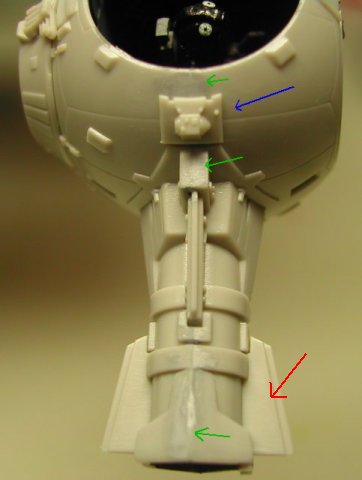

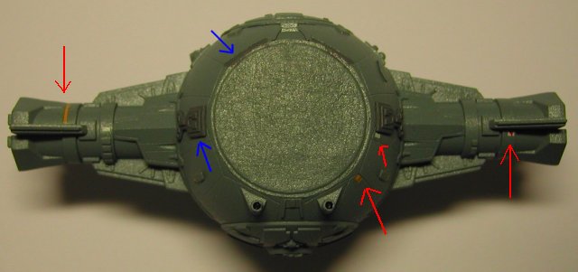

Bien que les 2 pièces du fuselage jointent relativement bien, j’ai quand même préféré mastiquer et poncer (flèches vertes). J’ai aussi collé quelques détails supplémentaires (flèches bleues), et j’ai emboîté les attaches avec les ailes (flèches rouges)
Voici le côté gauche :
Et le côté droit :

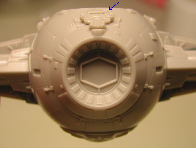

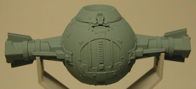

J’ai ensuite collé le moteur à l’arrière avec encore un petit détail (flèche bleue)

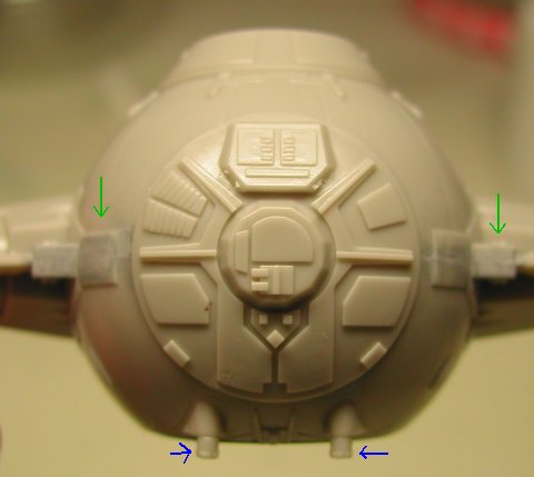

Voici le dessous du vaisseau avec le panneau de dessous et les canons lasers (flèches bleues). On voit aussi encore un peu de masticage sur les côtés (flèches vertes).

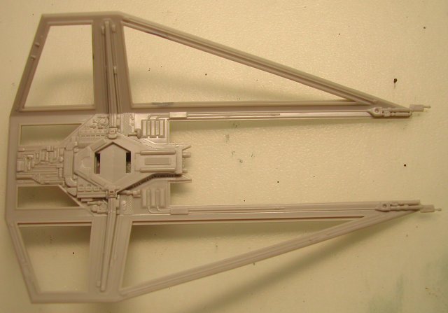

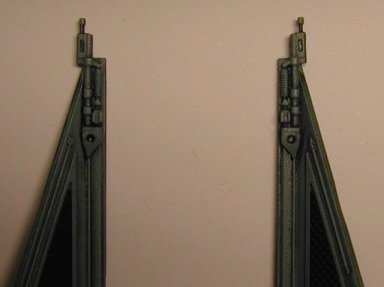

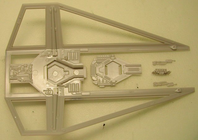

Voici les pièces degrappées :
Et collées ensemble :

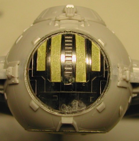

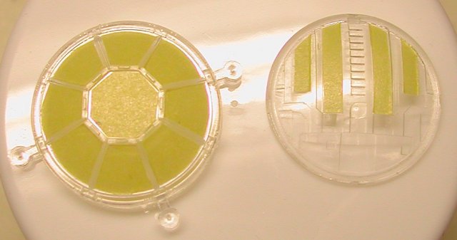

J’ai aussi préparé et collé les masques sur les hublots.
Je pensais que les masques autocollants fournis pas FineMolds étaient une bonne idée, mais Mike m’a fortement déconseillé de les utiliser. D’après lui ils n’adhèrent pas assez et la peinture bave sous les masques. Quand j’ai regardé les autocollants de plus prêt, vu l’épaisseur qu’ils ont et le faible pouvoir collant, j’ai cru Mike sans aucune hésitation. En plus je me suis rendu compte que les autocollants n’étaient pas prédécoupés, donc cela perd de son charme.
Finalement j’ai collé les autocollants sur de la bande cache Tamiya, je me suis servi des autocollants comme d’un patron et j’ai découpé autour. Vu le faible pouvoir collant des autocollants, j’ai pu facilement les décoller de la bande cache et j’ai collé mes petits masques sur les hublots. Voilà, j’espère que j’ai été clair.

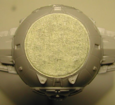

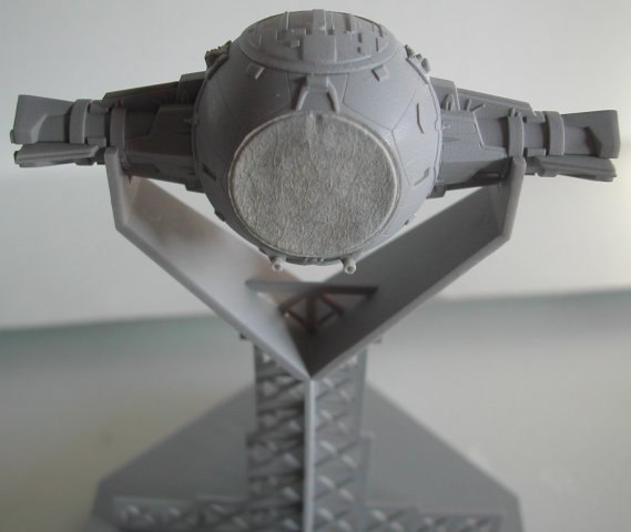

J’ai ensuite collé le hublot du dessus sur le vaisseau vu qu’il doit être peint de la même couleur que le vaisseau. La marque due à la colle sur le bas du hublot ne se verra pas puisque ce morceau sera peint.

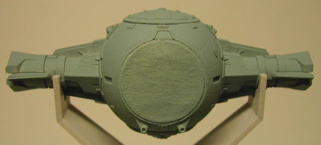

Par contre, je n’ai pas collé le hublot avant, puisqu’il sera peint séparément, et j’ai posé un masque pour protéger le cockpit.

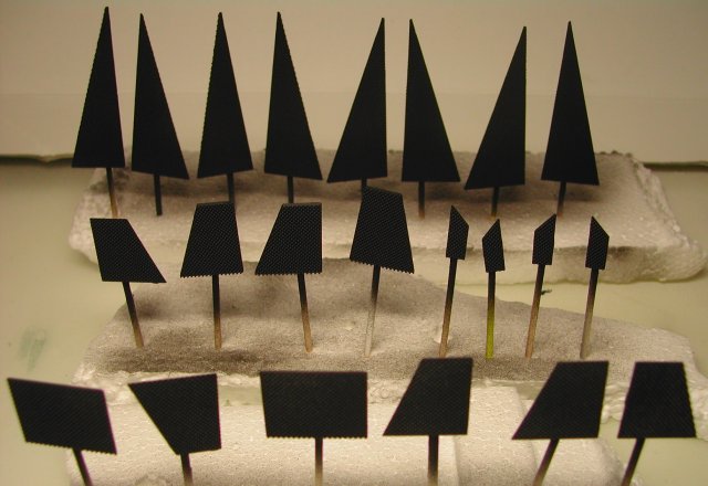

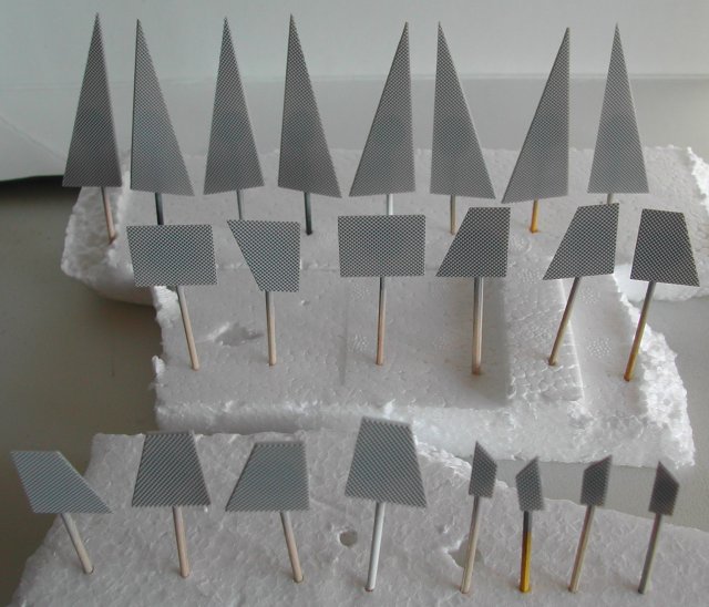

J’ai dégrappé et ébavuré tous les panneaux solaires et je les ai préparés pour les peindre à l’aérographe.
Voici donc une « forêt » de panneaux solaires ;) :
Tout est prêt pour être apprêté et peint à l’aérographe.

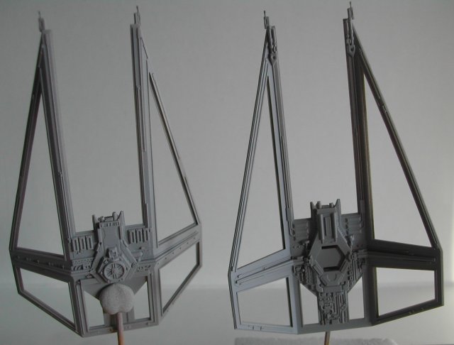

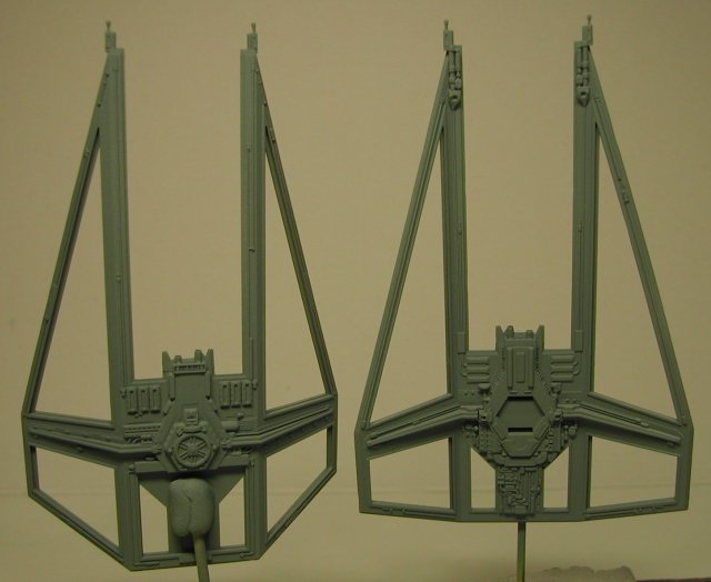

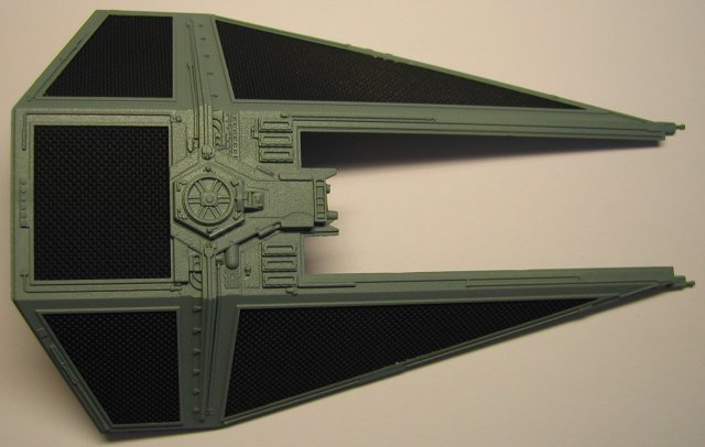

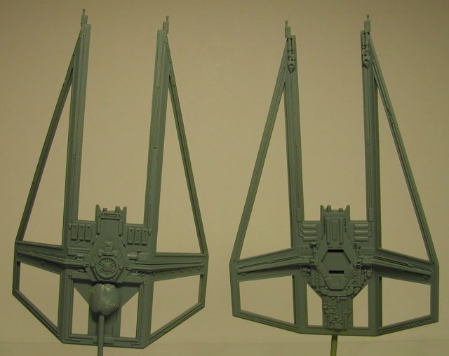

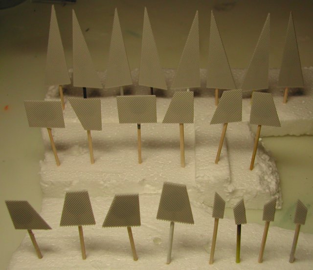

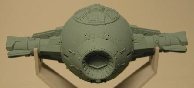

J’ai attaqué la peinture en apprêtant toutes les pièces avec de l’apprêt gris Tamiya, passé à l’aérographe, car je trouve que les bombes surchargent trop la maquette et cache parfois les détails. C’est d’autant plus vrai à l’échelle très petite de ce Tie Interceptor.
Voici donc la même « forêt » de panneaux solaires apprêtés :

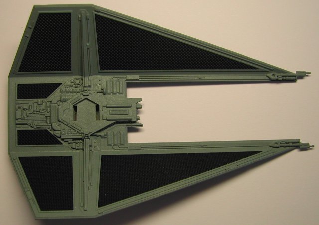

J’ai aussi apprêté les ailes :
Et la partie centrale du vaisseau :

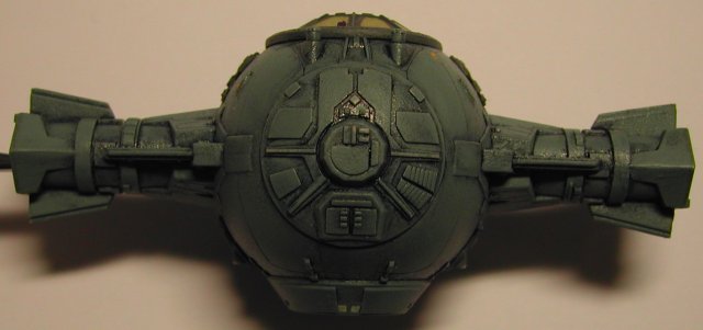

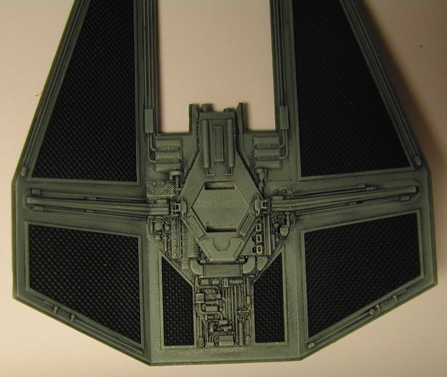

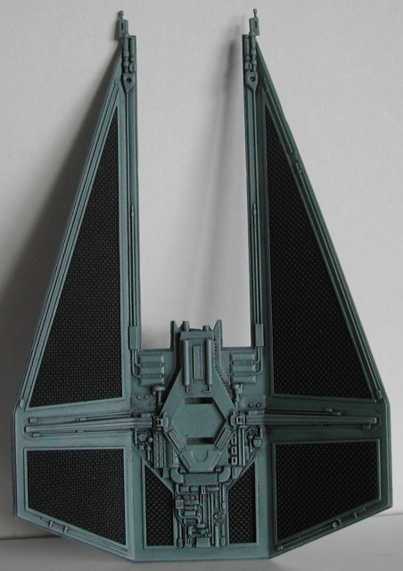

J’ai poncé très légèrement le vaisseau au papier de verre de grain 2000 pour bien lisser l’apprêt, puis j’ai attaqué la peinture proprement dite.

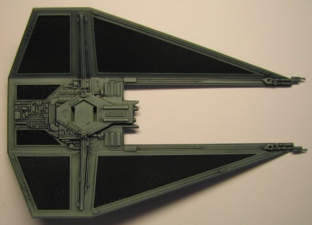

J’ai peint en noir mat les panneaux solaires :

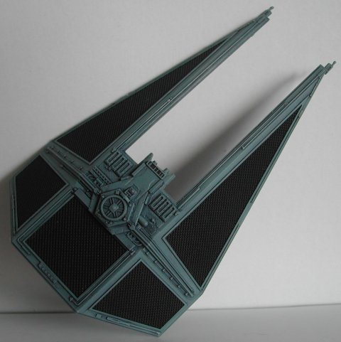

Et en gris bleuté les ailes et le reste du vaisseau. Pour cette couleur j’ai eu beaucoup de mal à me décider car sur certaines photos le Tie apparaît gris et sur d’autres il apparaît plutôt bleu. J’ai fini par décider d’utiliser la peinture Model Master 1721 et je suis assez content de la couleur obtenue.
Voici le résultat avec tout d’abord les ailes :

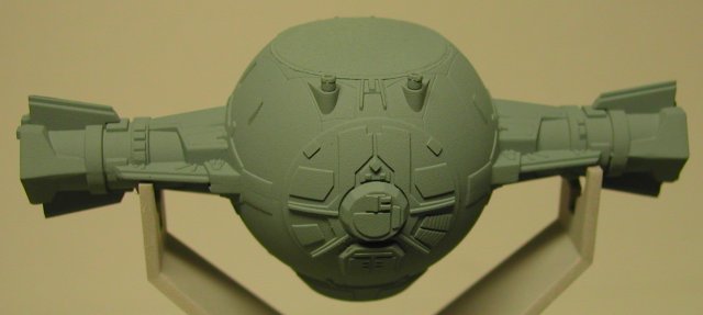

Et la partie centrale du vaisseau vu sous les 4 facettes.
Devant :
Dessous :
Derrière :
Et dessus :

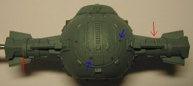

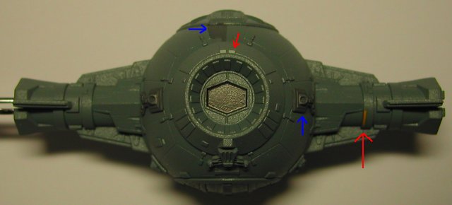

J’ai peint en Humbrol 27 quelques détails supplémentaires indiqués sur la dernière page des instructions (flèches bleues). J’ai aussi peint le fond des canons en noir.
Ensuite j’ai verni tout le vaisseau au vernis brillant de chez Revell. J’ai verni en brillant pour 2 raisons. D’abord pour que les décals brillent moins une fois posés, et ensuite pour que le jus, que je pense passer dans les détails glisse mieux. La peinture de base est aussi mieux protégée, surtout contre le diluant utilisé pour préparer le jus.

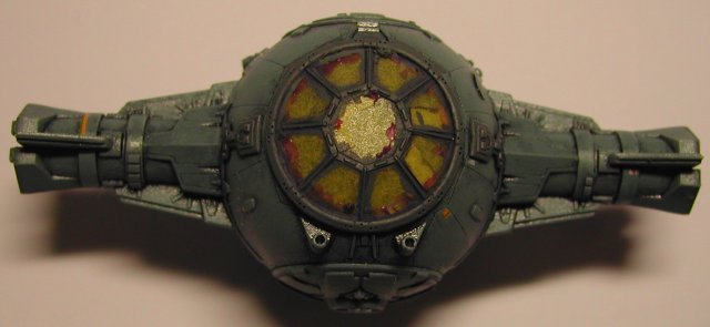

Une fois tout le vaisseau vernis en brillant j’ai posé les décals (flèches rouges). Certains sont vraiment très petits.
Voici le résultat obtenu après toutes les étapes citées précédemment.
Devant :
Dessous :
Derrière :
Et dessus :

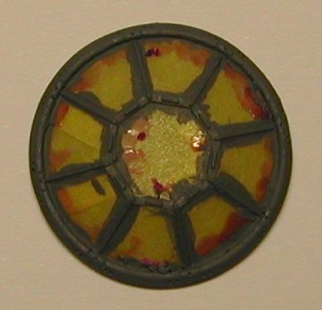

J’ai ensuite amélioré le masquage du hublot avec des morceaux supplémentaires sur certains bords et du maskol pour les angles et le contour extérieur arrondi. Puis j’ai peint le hublot au Humbrol 27.

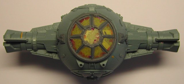

J’ai collé le hublot avant sur le vaisseau :
Et les panneaux solaires sur les montants des ailes :

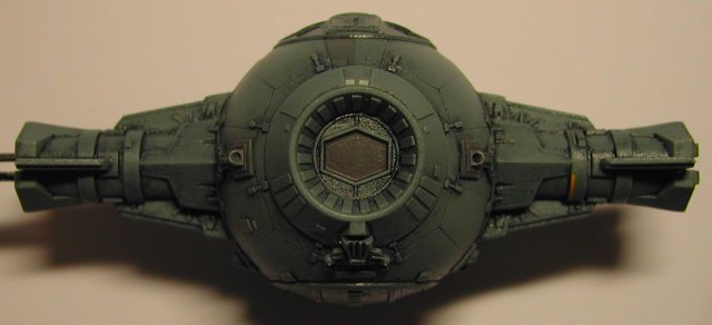

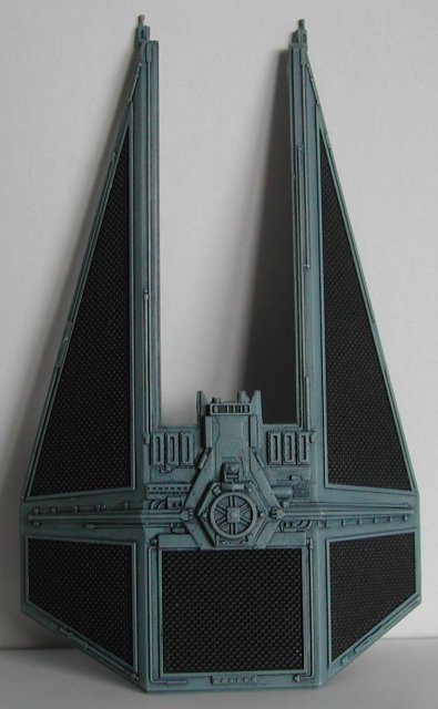

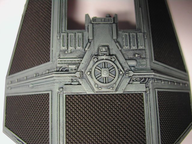

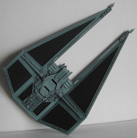

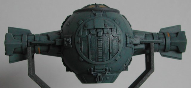

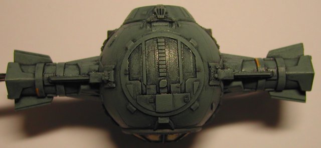

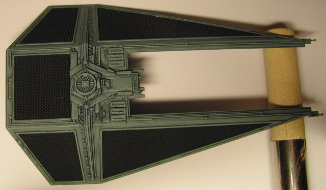

Je suis ensuite passé à l’étape de vieillissement. Pour cela j’ai utilisé de la peinture à l’huile Gris de Payne très diluée à l’essence à briquet pour obtenir un jus. Zone par zone, j’ai badigeonné le vaisseau avec ce jus puis j’ai effacé le surplus avec un chiffon imbibé d’essence à briquet. Le jus est resté dans les fentes et les reliefs et donne une patine au vaisseau. La peinture est protégée par le vernis brillant et l’essence à briquet est moins agressive que l’essence de térébenthine, mais attention tout de même sur les arrêtes.

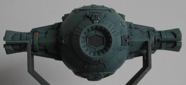

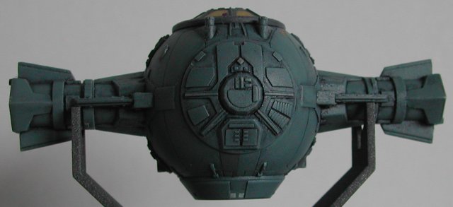

Voici des photos des 4 faces du vaisseau :
Et les 2 faces des ailes :
Voici quelques détails mis en valeur par le jus à l’intérieur de l’aile :
et à l’extérieur :

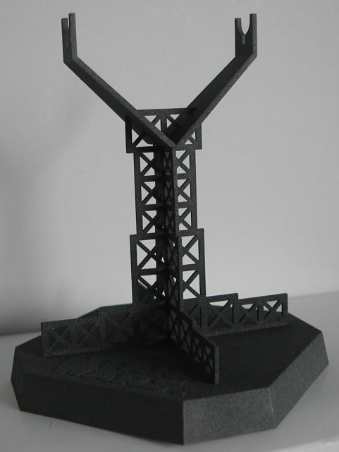

Une pièce un peu mise de côté, le socle, monté et peint au Humbrol 56 :

J’ai verni mat la partie centrale et les 2 ailes avant de tout monter ensemble. C’était plus facile à tenir et pour les ailes c’était plus facile de vernir l’intérieur de façon homogène.
Les photos ont été prises à la lumière du jour, cela vous donne une meilleure idée de la couleur.

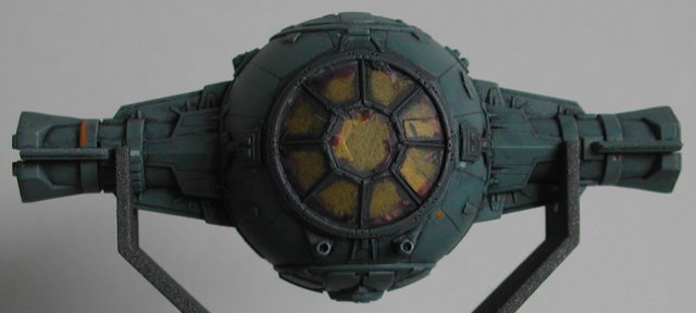

Voici donc la partie centrale :
Malgré les conseils de Fetchou, je n’ai pas fait de brossage à sec. Ces vaisseaux explosent plutôt facilement et n’ont pas trop le temps de s’user.
Le vernis mat a un peu atténué le jus et surtout la peinture à l’huile de brille plus. Pour moi, les reliefs ressortent juste ce qu’il faut.
Voici le résultat sur les ailes :

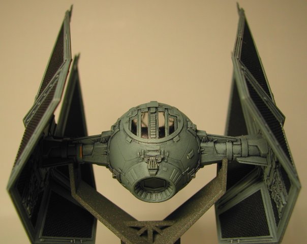

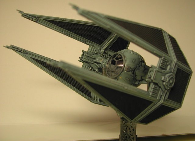

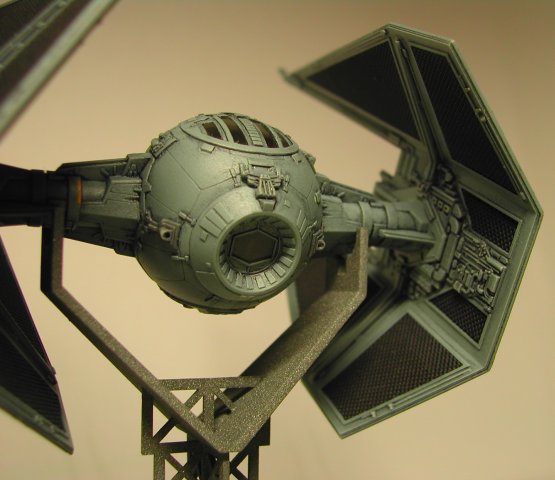

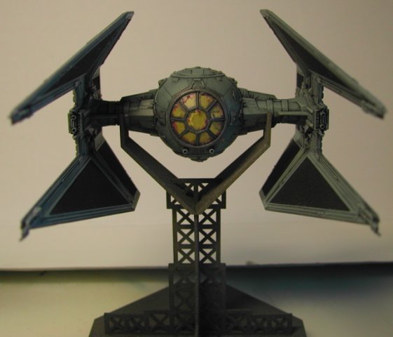

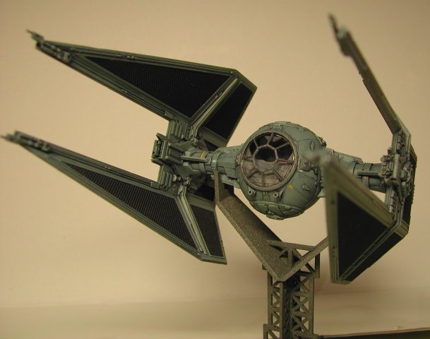

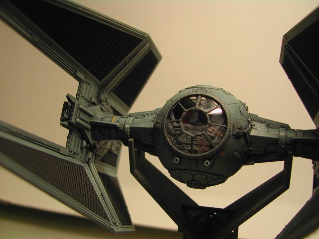

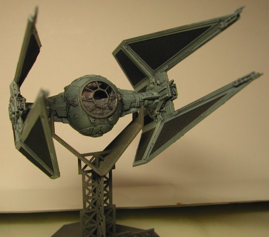

J’ai enfin collé les ailes à la partie centrale :
Et j’ai fini en enlevant les caches sur les hublots avant et de dessus.
Sur cette photo, avec l’éclairage qui vient du dessus, on distingue le pilote à l’intérieur et les motifs rouges de l’intérieur du cockpit.
Voici quelques photos prises de plus loin :
Voici deux vues de derrière. A travers le hublot du dessus on peut voir le hublot de devant.
Et voilà, ce Tie Interceptor est fini et j’ai réussi à finir dans les temps :whaou: C’est un montage from the box mais je me suis bien amusé. Les kits FineMolds sont vraiment d’excellente qualité.
Je remercie tous ceux qui m’ont encouragé tout au long de ce montage et particulièrement Mike pour ses mises à jour ultra rapides.
