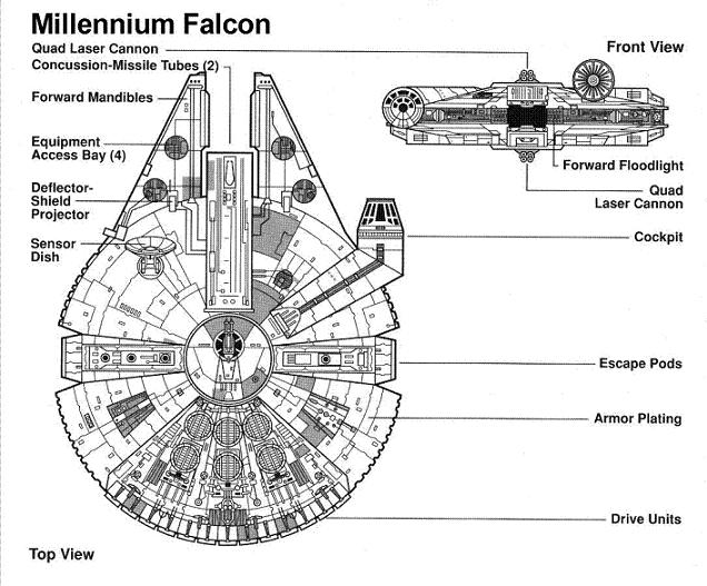

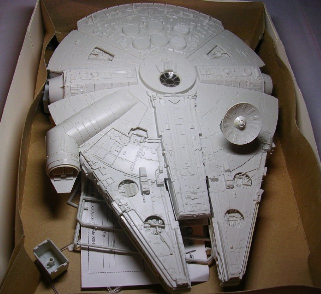

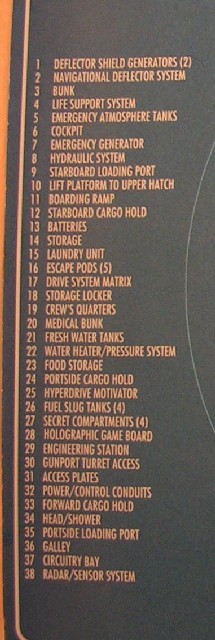

modérateurs mickealkeal Posted March 21, 2006 Author modérateurs Share Posted March 21, 2006 1° photo : la documentation , bon là j'en ai mis beaucoup c'est pour épater la galerie parce qu'en réalité on ne trouve rien ou presque sur le Faucon dans les "Art of" ( en haut de la photo ). les photos vraiment intéressantes proviennent du bouquin en bas à droite "from Star Wars to Indiana Jones" plus une ou deux dans le Technical Journal (sous le dictionnaire) où j'ai déniché le texte de présentation. 2° et 3° photos : un plan de l'engin extrait du Technical Journal et sa légende 4° photo : la maquette AMT ERTL . En fait j'ai commencé ce kit il y a plusieurs années , le montage est des plus simples , en gros un dessus et un dessous reliés par quelques cloisons , j'ai choisi la configuration train replié , le vaisseau sera suspendu au plafond de mon atelier une fois fini. Ce sera un travail de peinture à l'aéro et au pinceau , le Faucon a bien vécu et doit avoir l'air fatigué. Quote Link to comment Share on other sites More sharing options...

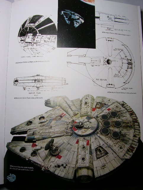

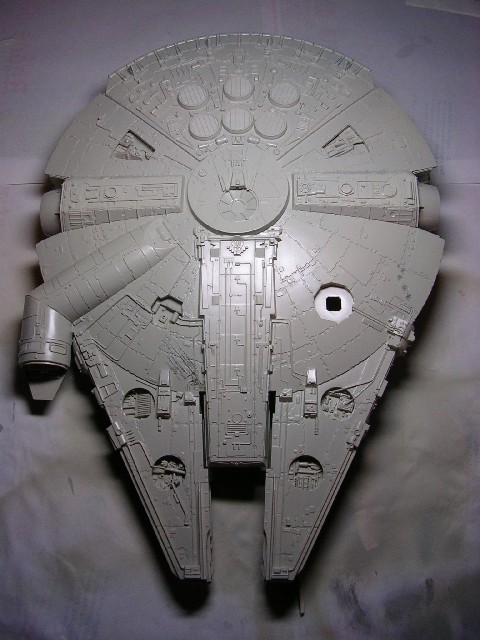

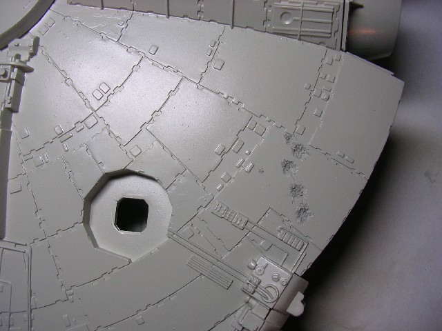

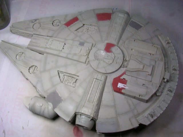

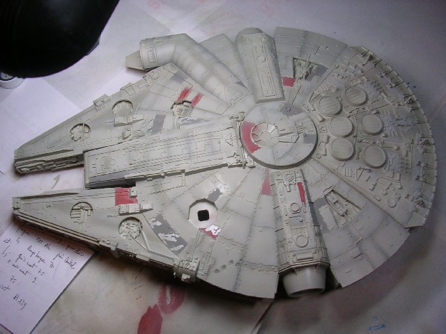

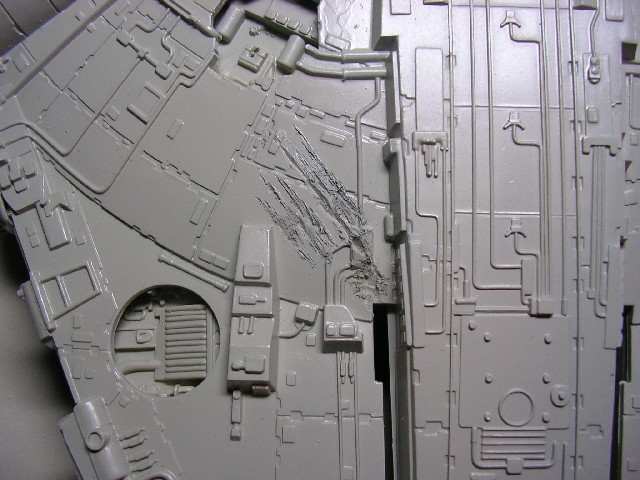

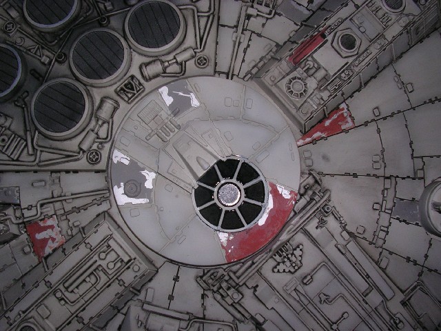

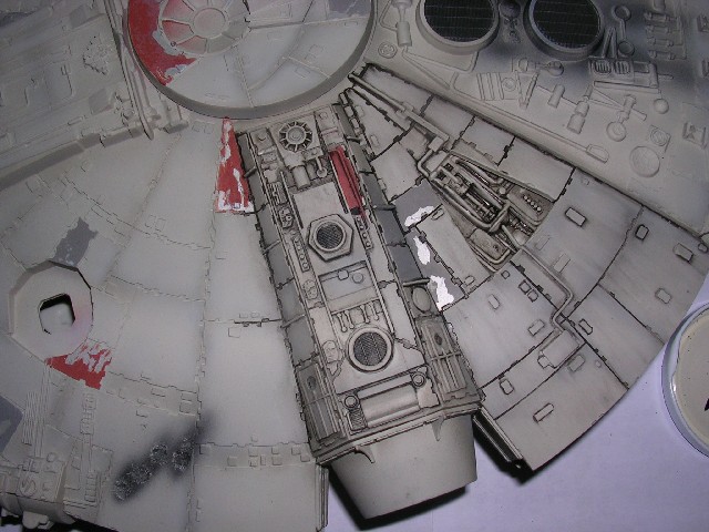

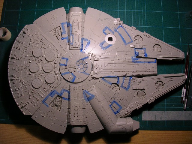

modérateurs mickealkeal Posted March 21, 2006 Author modérateurs Share Posted March 21, 2006 1° et 2° photos : pages extraites de "From SW to I. Jones" , la 1° page représente ce à quoi on a échappé ou l'on voit que le Faucon se situait quelque part entre "2001, l'odyssée de l'espace" et "Cosmos 1999" , en dessous le look définitif avec une des maquettes du film qui va bien m'aider. 3° photo : toute la surface a reçu une couche de gris clair Humbrol 129. 4° et 5° photos : 2 gros plans sur les impacts les plus visibles qu'a reçu le Faucon au cours de ses innombrables combats, fait avec une mini-fraise , je n'ai pas voulu trop en rajouter dans le côté abîmé... 6° photo : les panneaux de couleurs différentes ( soit rouge brique soit gris foncé ) sont délimités au maskol. Au préalable j'avais passé un peu d' Aluminium Model Masters à l'aéro sur ces panneaux puis recouvert de maskol par "éclats" avant de passer le gris clair , une fois le masque enlevé cela simulera le revêtement écaillé laissant apparaître le métal à nu. ( à ce sujet si quelqu'un sait de quoi au juste est fait le Faucon ... ) 7° et 8° photos : dessus et dessous du bestiau : certaines plaques sont peintes en rouge Humbrol 70 , d'autres en gris H 75 + noir H 9 , toutes les lignes de structure sont ombrées avec du H 75 puis les panneaux sont rééclaircis avec le H 129 du début . A bientôt pour la suite .... Quote Link to comment Share on other sites More sharing options...

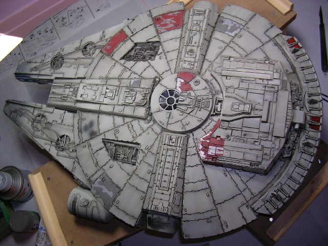

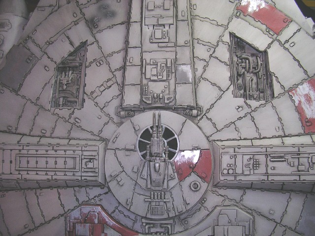

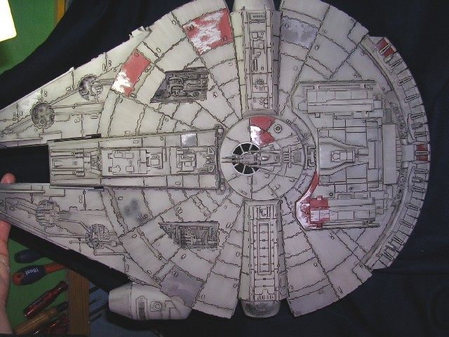

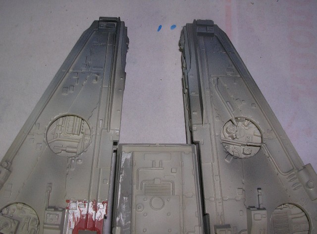

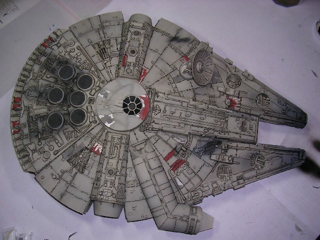

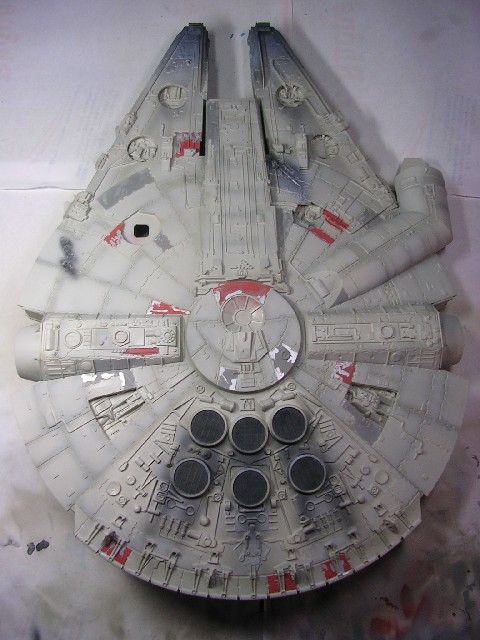

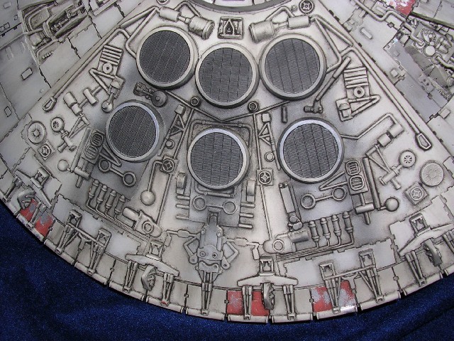

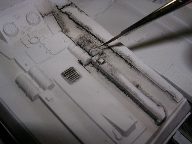

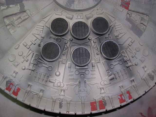

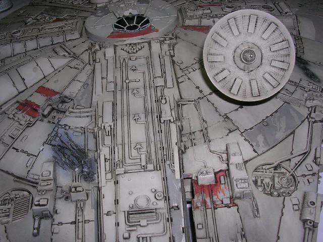

freddlo (back in 5 min.) Posted March 29, 2006 Share Posted March 29, 2006 mikealkeal étant en vacances (veinard...) je prends le relais pour la mise à jour de ce sujet la suite ... photo 1: les 6 grosses aérations à l'arrière du vaisseau ont reçu une couche de gun métal Model Masters ( masquage préalable ) puis j'ai ensuite assombri ce qui devait l'être : extrémités des mandibules à l'avant ( suite aux pénétrations dans l'atmosphère de nombreuses planètes ) , impacts , sorties des aérations et des propulseurs à l'arrière. photos 2 et 3 : 2 vues de détail : ensuite la maquette entière a reçu une couche de vernis mat pour uniformiser. photo 4 : puis on attaque le jus , peinture à l'huile noire diluée à l'essence de térébenthine qui va se loger dans tous les creux par capillarité , puis essuyage délicat de la zone traitée avec un chiffon légèrement imbibé du même diluant pour enlever l'excédent, ça donne ça : photo 5 : pas compliqué mais assez long, un peu plus tard toute la face supérieure est traitée exceptée la tourelle centrale dont j'ai peint les vitres en noir brillant puis repris au pinceau les armatures : photos 6 et 7 : 2 vues de détail à bientôt pour la suite ... et la fin puisque tout doit être clos pour vendredi ... Quote Link to comment Share on other sites More sharing options...

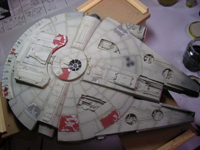

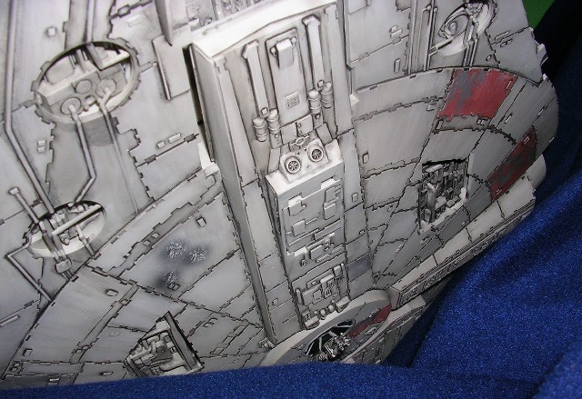

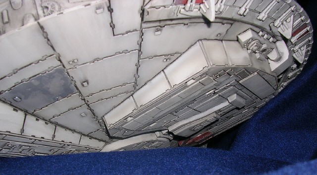

freddlo (back in 5 min.) Posted April 1, 2006 Share Posted April 1, 2006 1° photo : début de "jus" ( peinture à l'huile diluée à l'essence de térébenthine ) 2° photo : la face inférieure du vaisseau avant traitement 3° photo : la même quelques heures plus tard ... après essuyage de l'excédent de jus. Voilà c'est presque fini , restent à coller les 2 canons , la parabole et la verrière du cockpit , et pour finir un léger dry brush à l'alu Model Masters sur quelques arètes. Quote Link to comment Share on other sites More sharing options...

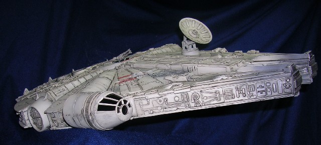

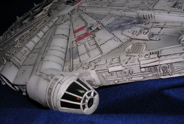

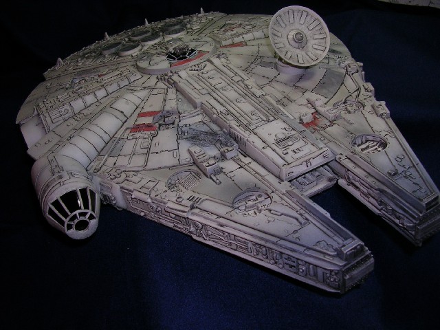

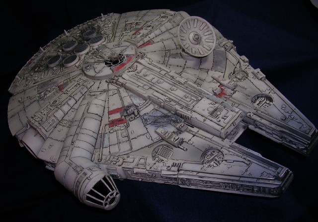

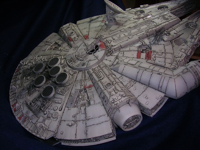

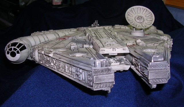

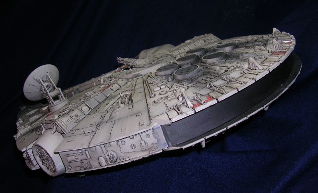

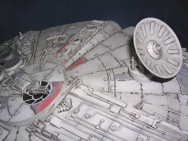

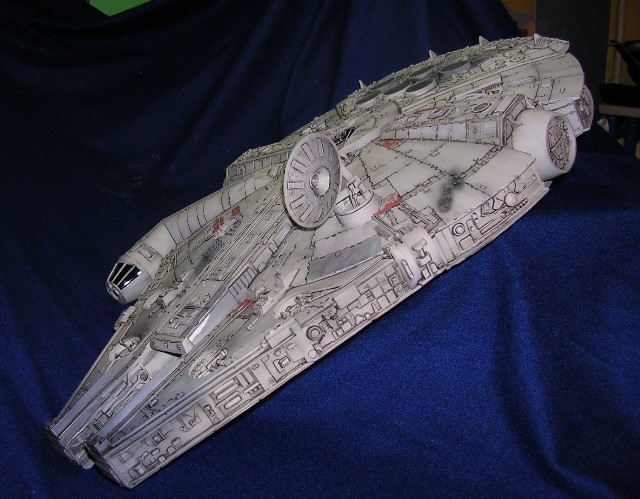

freddlo (back in 5 min.) Posted April 1, 2006 Share Posted April 1, 2006 Pour finir , quelques vues du Faucon terminé hier soir ( Ouf! ) Quote Link to comment Share on other sites More sharing options...
freddlo (back in 5 min.) Posted April 1, 2006 Share Posted April 1, 2006 Quote Link to comment Share on other sites More sharing options...
Juan Sin Tierra Posted April 1, 2006 Share Posted April 1, 2006 Impréssionnant montage magnifique résultat !!! Quote Link to comment Share on other sites More sharing options...
Kidulte Posted April 1, 2006 Share Posted April 1, 2006 je n'ai que du lèchage de botte à faire pour cette maquette...sublime ! Quote Link to comment Share on other sites More sharing options...
