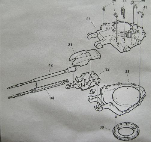

Le plan commence par le montage de la tourelle et de son canon:

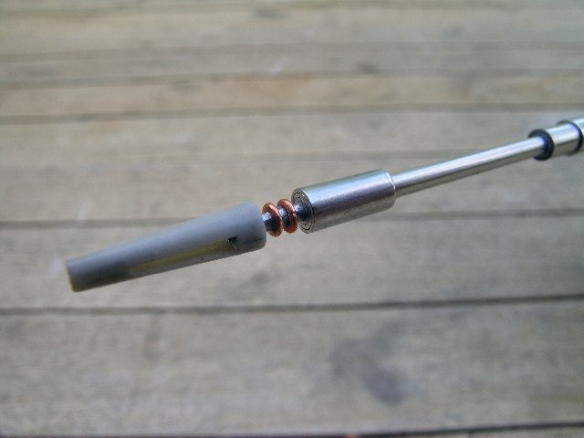

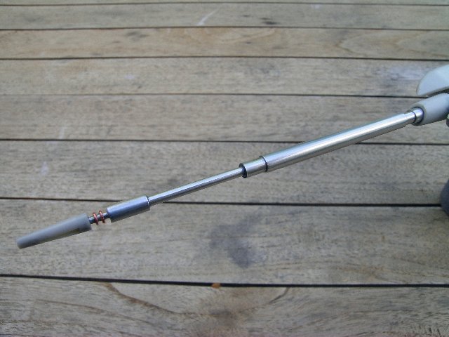

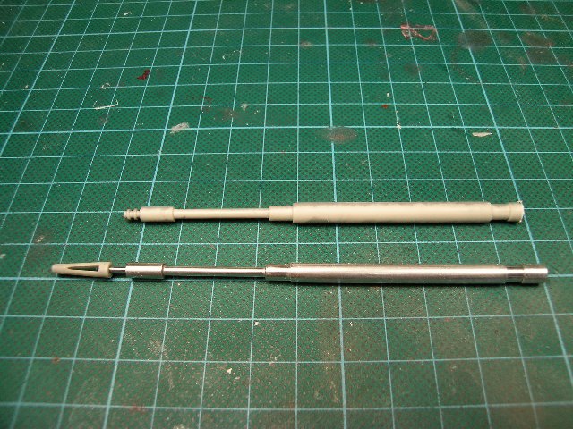

Le canon est composé de 2 pièces longitudinales à coller ensemble.
Celui-ci, une fois assemblé laisse apparaître un joint disgracieux. J'ai
donc décidé de refaire le canon en différents tube d'alu, qui eux au
moins sont ronds.....
La seule pièce plastique récupérée est la bouche de celui-ci. Les
différents tubes sont découpés et assemblé en prenant comme modèle
l'original en plastique. Les deux petits anneaux sont refaits eux en fil
de cuivre.
Je vous laisse regarder les photos:

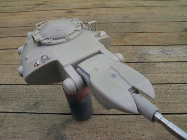

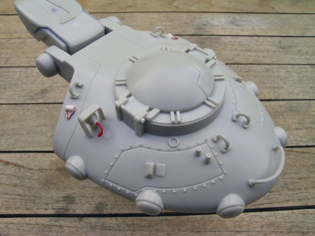

Salut j'ai quasi fini cette pièce, il y a bien évident énormément de mastic, et des modifications s'impose comme par exemple la protubérance que tu as sur l'avant du char qu'il faut suprimer, puis regraver et remettre des rivets. BONNE CHANCE :yep

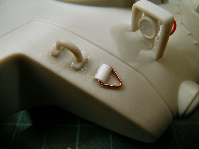

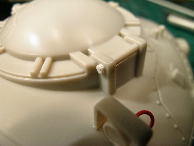

J'ai terminé d'assembler la tourelle, avec comme l'à dis MG42 pas mal de
mastiquage, limage, etc....

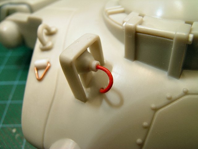

J'en ai profité pour enlever les boucles de soulèvement de la tourelle
moulées en relirf et j'en ai profité pour les refaire en plasticard et
fil de cuivre....
J'ai aussi ajouté le cable électrique du phare de la tourelle.
J'ai aussi fabriqués les boulons des panneaux d'acces au Punch and Die
hexagonal

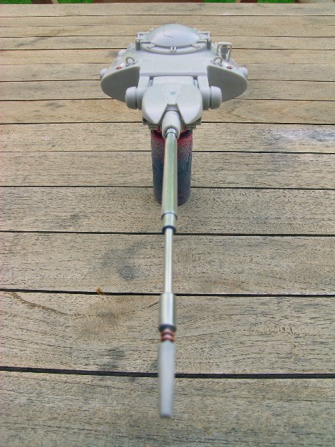

J'ai collé définitivement le canon en place etvoilà ce que cela donne.....:
Merci à MG42 pour sa remarque concernant la protubérance sur l'avant du
char, je ni avais pas vraiment fais attention.

Joli travail; surtout pour le canon!
