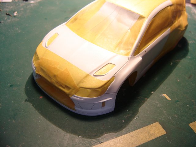

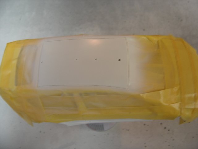

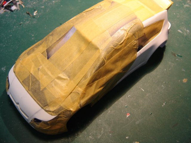

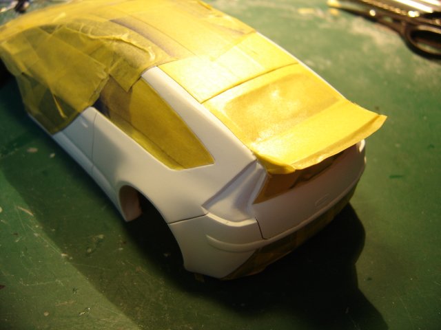

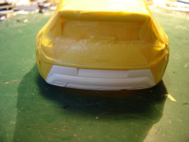

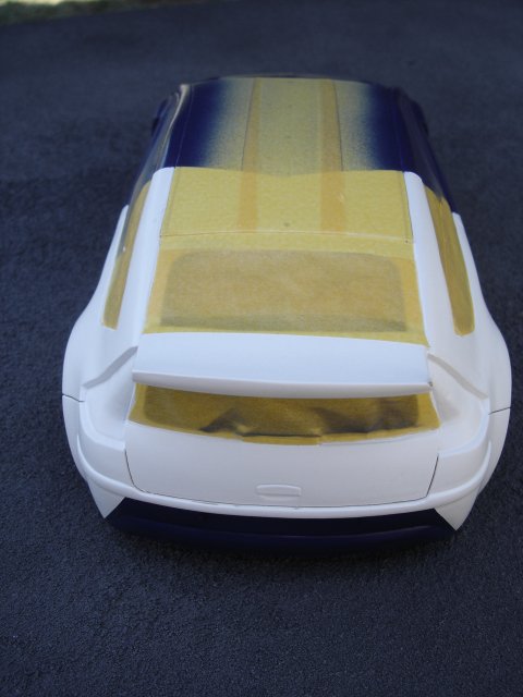

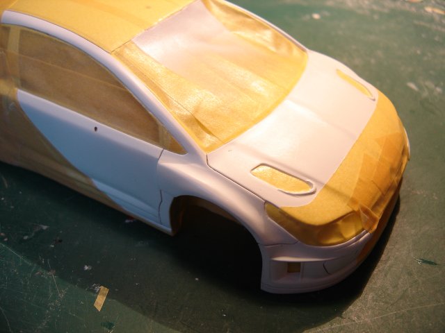

Tout d'abord, j'ai remasqué complètement l'intérieur. Ensuite, j'ai masqué, les feux avant, les contours de vitres, les extracteurs de capot et l'aileron, afin de ne pas surcharger de peinture et pouvoir loger le rodhoide et la PE à la fin du montage.
Comme d'habitude, je ne supperpose pas les teintes.

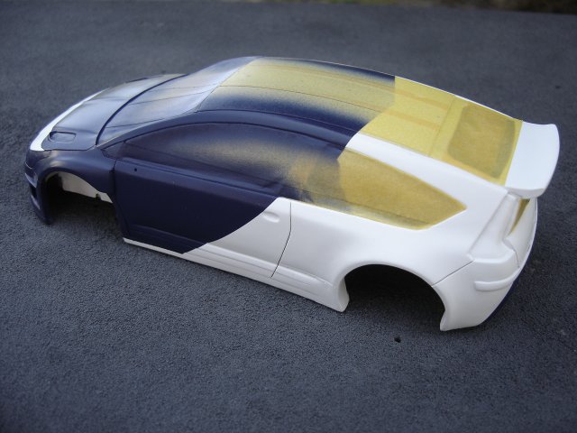

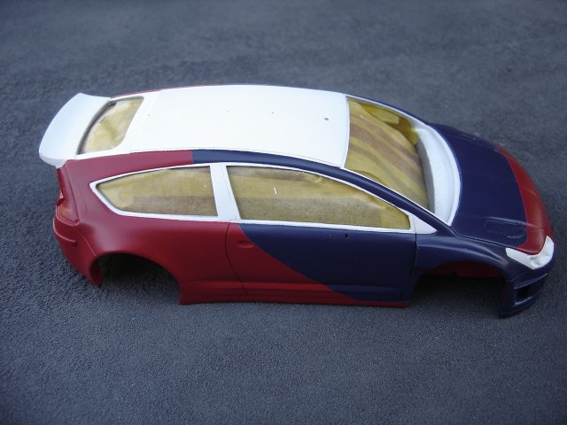

J'ai commençé par le toit en blanc, jusque là fastoche.

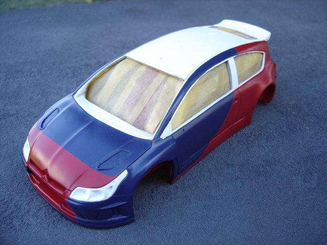

Ensuite, je masque le blanc et j'attaque le bleu, là c'est carrément moins fastoche, mais bon......

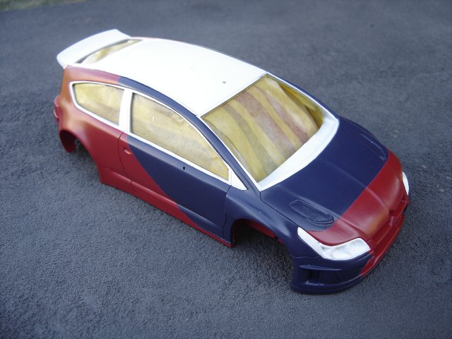

5 minutes après le passage du bleu, je démasque...

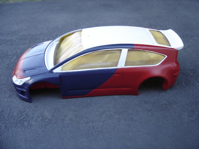

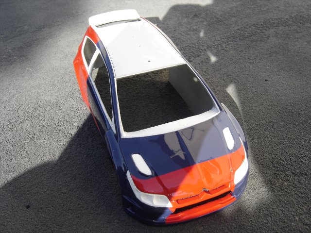

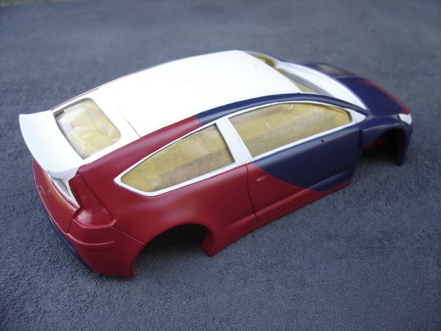

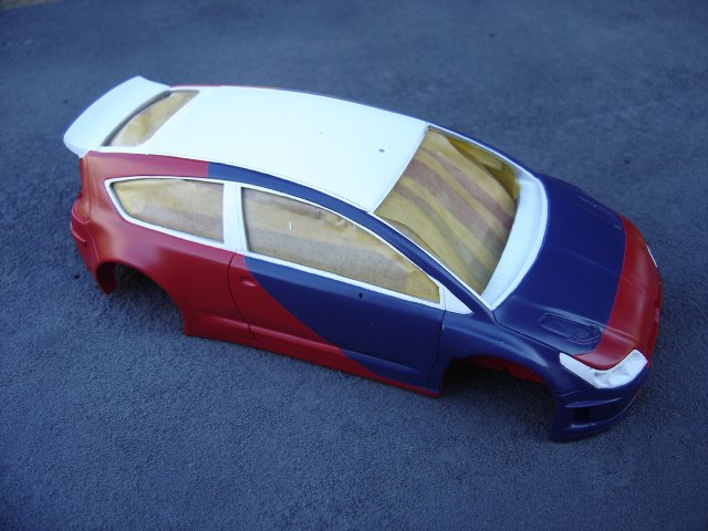

Je remasque pour peindre le rouge. A propos du rouge, Not'bon Pedro, à eu la subtile idée de proposer soit le décal complet du bout du capot (rouge + marquages) soit le décal décomposé et de ce fait le rouge sera à peindre d'ou cette forme du bleu peint sur le bout du capot. Vous devinez quelle option j'ai choisi :siffle:hein:héhé , comme j'aime bien la peinture et les masques......
La suite.......
La suite....

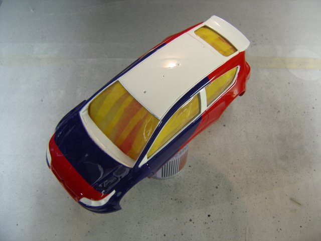

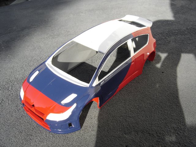

Pareil que tout à l'heure, 5 mn après je démasque....( je vous rassure, sur les photos qui suivent le rouge est bien pétant).

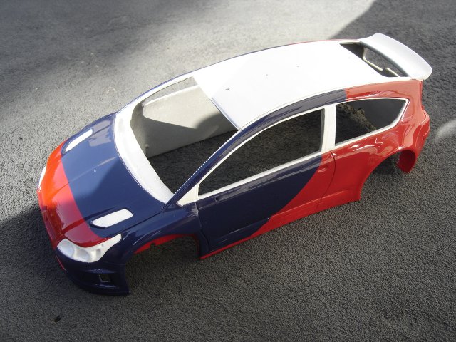

10mn après, je fais un rapide contrôle, la carro est prête à recevoir le vernis TS13 passé à la bombe, un voile léger, un autre plus charger, ensuite une couche, puis une autre (pas mouillé) mais carrément....comment dire :hein une pluie tropicale de vernis :héhé
D'autres photos viendront quand le vernis sera sec.

Combien de temps laisses-tu secher la peinture avant de la masquer ?

Environ 10 mn Fabrice, c'est une base mat à vernir, une solvantée quoi. ;) Ces peintures sont dispo chez Renaissance en flacon pour l'aéro ou en bombe. :yep

Au fait, pourquoi tant de couches de vernis? Parce qu'après la pose des décals, tu vas revernir à nouveau :hein ça va pas trop surcharger?

Pourquoi autant de vernis ? Pour avoir un fini impeccable et surtout pour facilité la pose des décals, avec un tel état de surface, les décals sont comme aspirés, donc pas besoin d'utiliser beaucoup de Microsol. La pose des décals pour un monteur est toujours une étape trés redoutée (avec la peinture et le vernissage des décals), là dans ce cas, je ne me pose pas de questions, je sais par expérience que tout ira bien ;)
Pour ce qui est de la surcharge de peinture ou de vernis, on n'est quand même pas sur de grosses épaisseurs. Quand jai monté la Focus, j'étais limite avec le rodhoide, c'est pour ça qu'avec la C4, je préfère assuré en masquant.

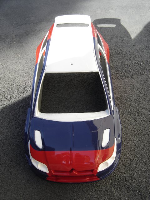

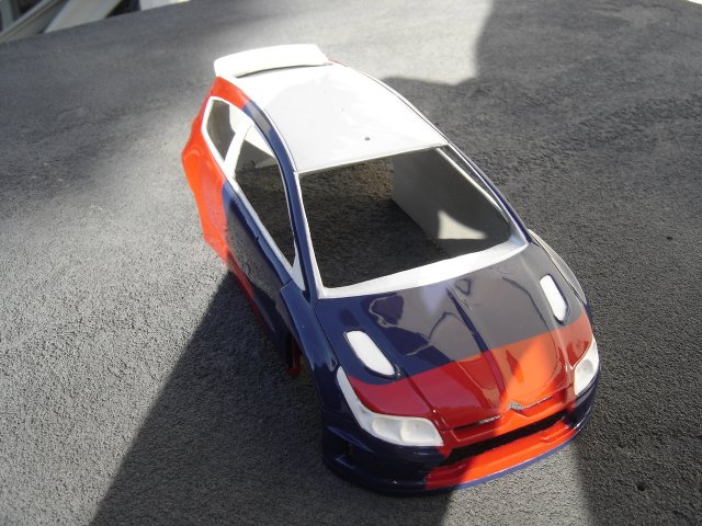

Quelques photos pour vous montrer, l'état de surface et le rouge "pétant"
Sur le capot sur la délimitation entre le bleu et le rouge vient se coller un fin liseré blanc, ou au choix il y a un décals complet, je vous montrerez tout ça.
