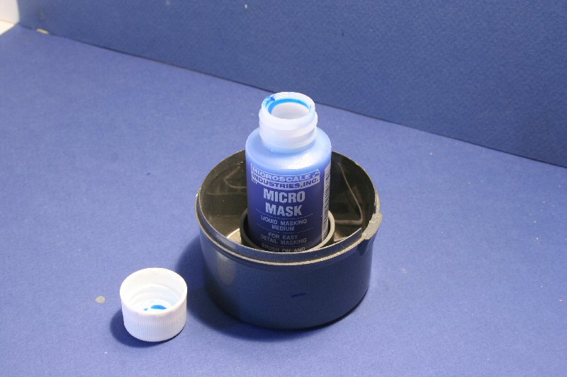

Tout d'abord : dry brush (en anglais) = brossage à sec. Comme son nom l'indique plus ou moins, cette technique consiste à prendre un tout petit peu de peinture sur un pinceau brosse, ensuite tu essuies le pinceau sur un chiffon (donc il redevient quasi sec) et tu tapotes aux endroits voulus en veillant à ne pas en mettre trop. Je simplifie hein ! Si tu ne l'as pas déjà fait, regarde dans les incontournables, rubrique vieillissement, patine. Tu trouveras sûrement des sujets qui expliquent ça beaucoup mieux que moi. ;) Et puis tu verras que pour vieillir une maquette, les brossages à sec c'est bien, mais on peut compléter avec des jus (pas celui du roti, ça ferait désordre), des pigments, etc...
Concernant plus précisément ton Corsair, et étant donné que tu utilises des bombes, il faut vraiment t'inspirer du superbe montage de Lolo qui avait aussi travaillé à la bombe à l'époque.
Je ne me souviens plus en détails des différentes étapes mais grosso modo ça pourrait se résumer à ça :
- passage d'un voile d'alu (ou quelque chose de semblable) sur l'avion,
- dépot de maskol (ou équivalent) par endroits, soit au pinceau, soit avec un cure-dent ou bien avec une vieille éponge,
- passage d'un voile de bleu,
- frotter pour faire disparaître le maskol et donc pour faire réaparaître l'alu.
C'est à peine plus compliqué que ça... Le plus difficile c'est peut-être d'aller acheter un pot de maskol chez Bernard. :lol

pour le vieillissement ,je rajouterai juste ,que j'ai aussi utilisé une pointe de compas,pour faire une sorte d'éraillures ,sur le même principe ,gratter le bleu pour faire ressortir l'alu en dessous

on en parlait il me semble dans mon WIP
le Micro-Mask de la marque Microscale est bien meilleur que la Maskol ,trop pâteux et moins liquide
bon à savoir ca, moi qui comptais acheter du maskol !!
merci du conseil lolo :po
