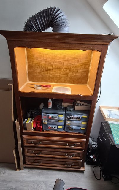

modérateurs bruno Posted January 9, 2025 modérateurs Posted January 9, 2025 Je trouve ça bien cher pour ce que c'est. Si tu es bricoleur tu peux en fabriquer une pour pas bien cher à partir d'un bac en plastique ou une caisse en bois. Tu te trouves un bloc de ventilation de voiture avec le ventilo à cage d'écureuil. Un tuyau souple en GSB et le tour est joué. Quote
modérateurs bruno Posted January 9, 2025 modérateurs Posted January 9, 2025 Ma cabine après plus de 12 ans de service. Quote

hugs78 Posted January 10, 2025 Posted January 10, 2025 @bruno Merci pour ta réponse, c'est de fait une solution à explorer également. Peux-tu m'en dire plus sur les ventilo cage d'écureuil, j'ai fait une recherche, mais je ne suis pas certain du montage. C'est ce qui est utiliser dans les ventilations des voitures? L'avantage, c'est le bruit? C'est ce que tu as sur la tienne? Quote
