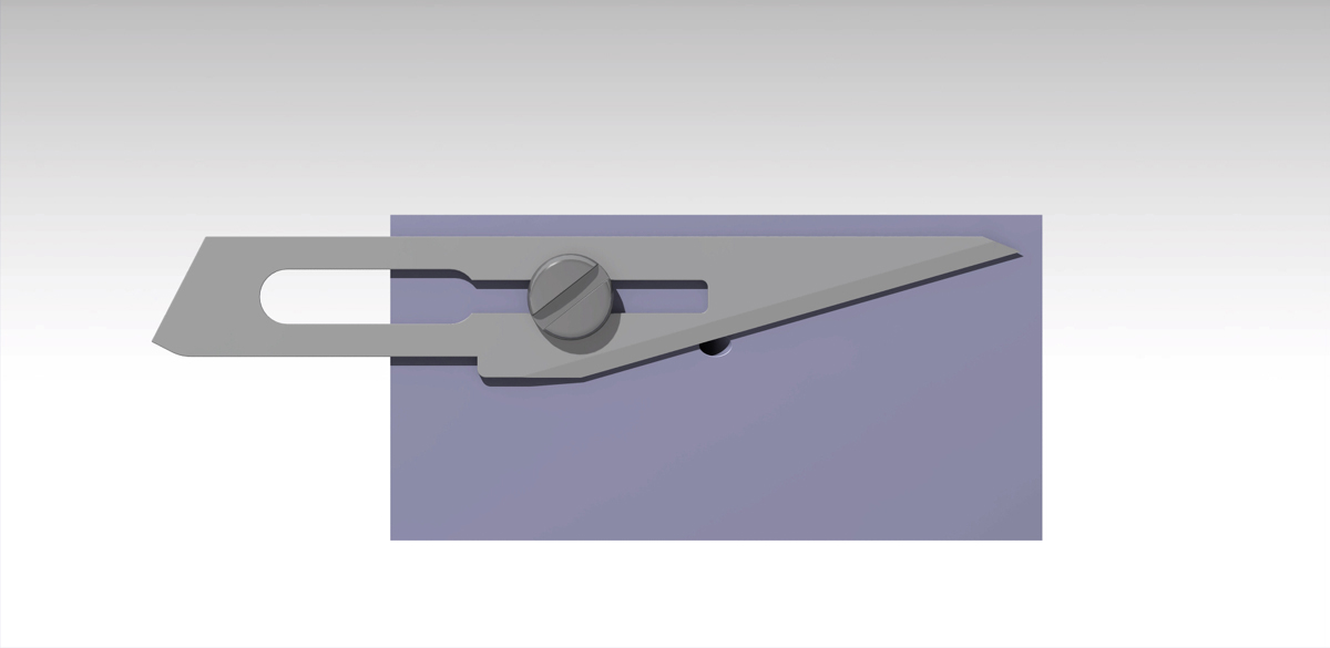

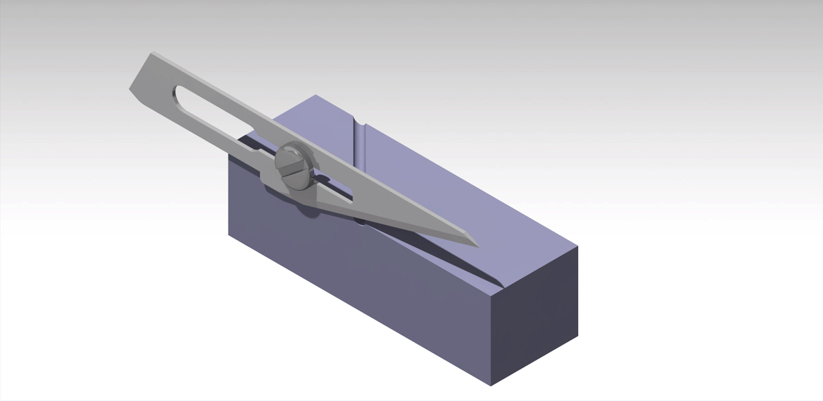

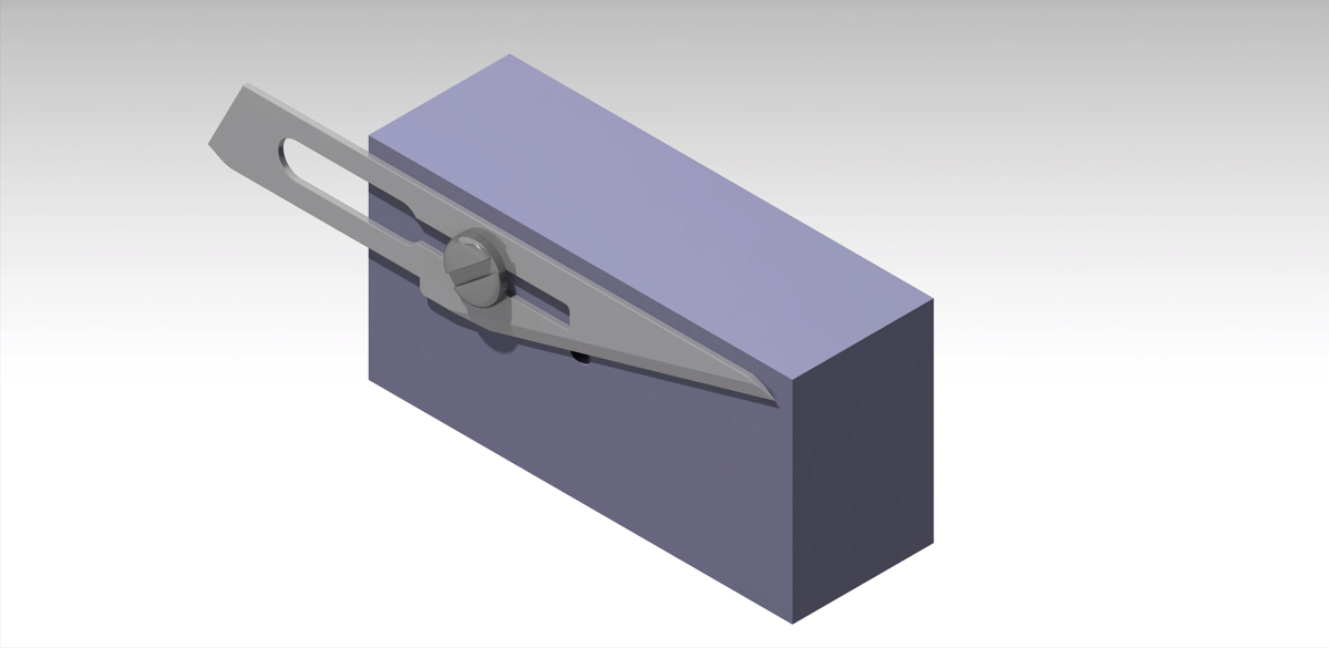

Bob Posted May 16, 2017 Posted May 16, 2017 Avec une seule lame ça marche très bien ! En fait c'est le principe de la découpe à 45° montré par la vidéo de Nicolas, qui est "mécanisé" Il faut fixer une lame sur un bloc où il y a un trou à 45° Exemples par l'image : Avec une vue en coupe pour voir le perçage à 45° Et une vue de face, avec une vis qui permet de faire coulisser la lame et donc de pouvoir couper plus ou moins profondément. Sur la vidéo, on vois Max qui pousse la gaine en la tournant. Mais il est aussi possible d'attraper le bout qui sort du trou, puis de tirer dessus doucement. L'avantage c'est que c'est bien plus régulier...L'inconvénient, c'est qu'avec la souplesse de la gaine qui est étirée lors de l'opération, cela augmente le "pas" de la découpe. Quote

gillou Posted May 16, 2017 Author Posted May 16, 2017 Il y a 21 heures, bruno a dit : Superbe.C'est vraiment très beau... Peux tu m'en dire plus sur la gaine spiralée des conduites de frein. Salut et merci Bruno, Comme l'a dit Nicolas je me suis inspiré du lien qu'il a donné, j'avais essayé le principe de Max mais je l'avais fait à " l'arrache "comme on dit donc le résultat n'était celui escompté . Merci Bob pour le dessin 3d ça permet de mieux comprendre la façon dont il a usiné son outil, je pense aussi m'en fabriqué un dans quelques temps. Quote
