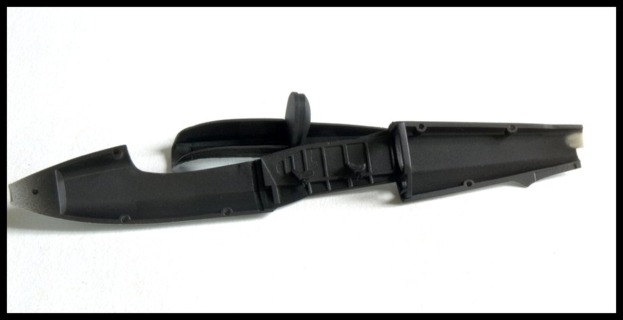

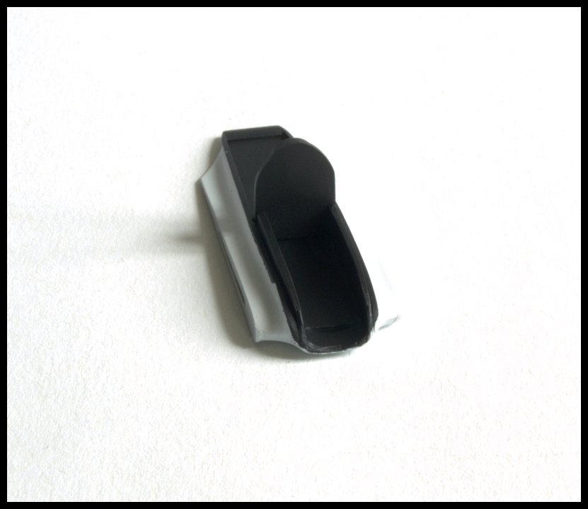

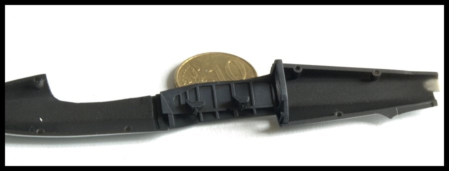

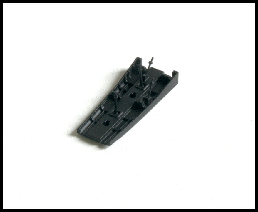

on commence le montage et la peinture. Le cockpit prend sa couleur noir satiné:

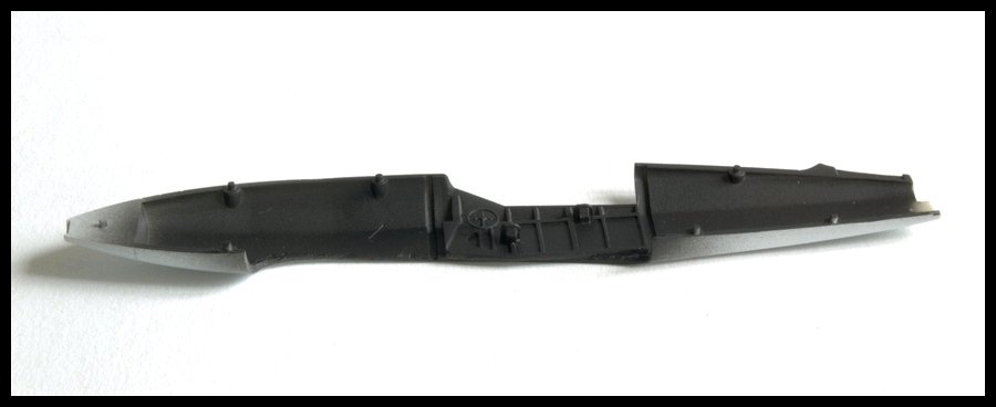

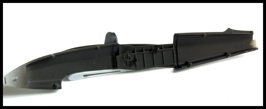

seconde partie du cockpit, pas mal de pièces fragiles à coller avant peinture de l'ensemble:

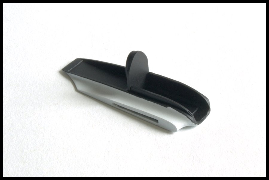

les 1/2 fuselages sont peints aussi:

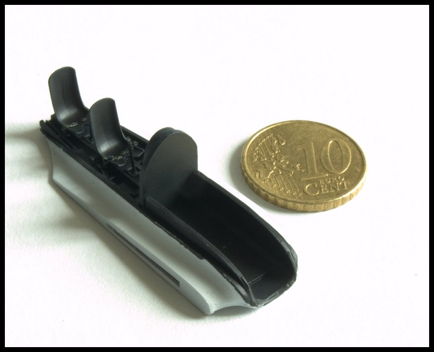

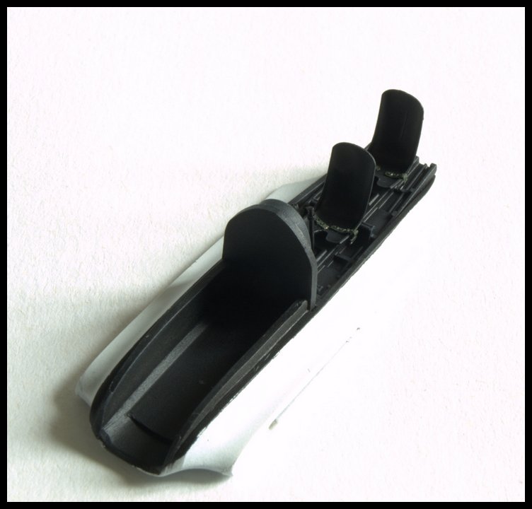

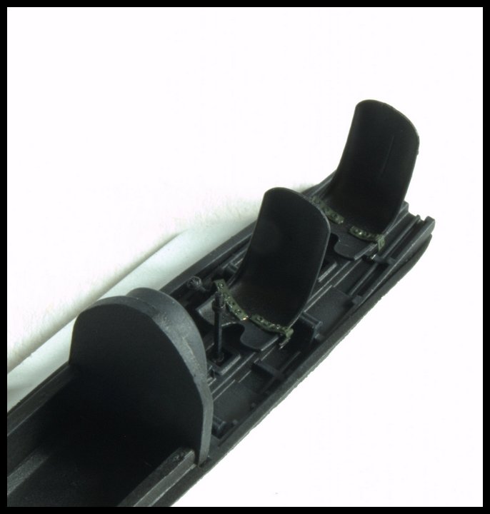

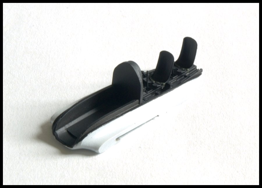

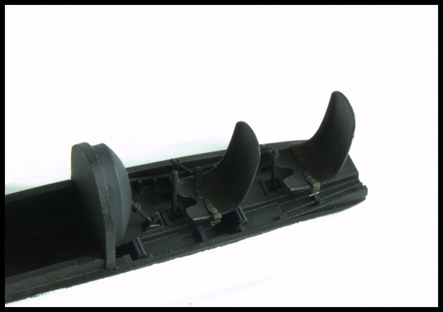

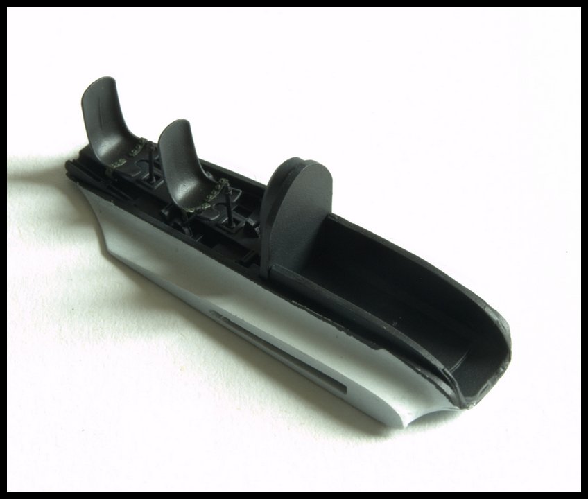

collage des deux parties du cockpit et ajout des deux sièges:
j'ai patiné le tout à l'huile et ajouté les harnais en photodécoupe peints en vert olive:

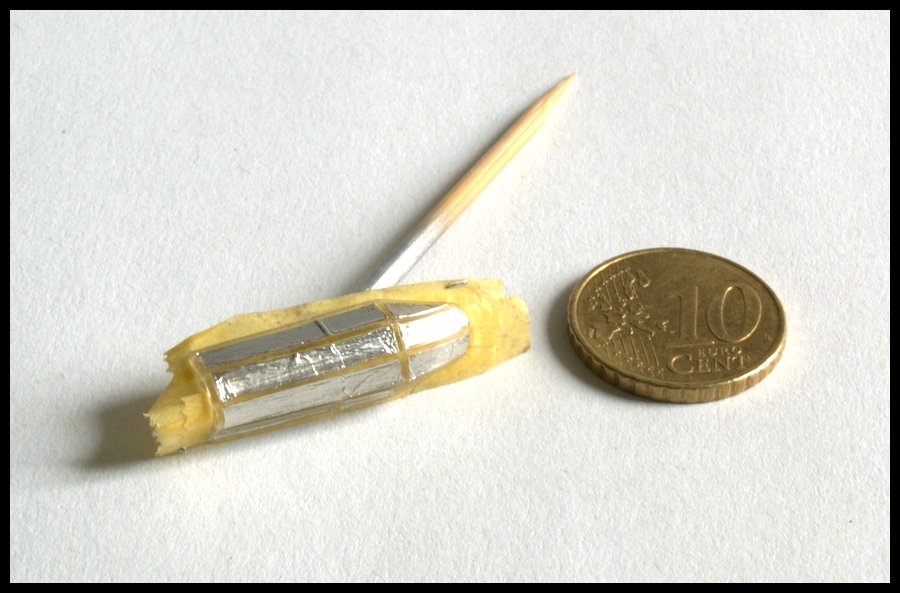

c'est tout petit cette bestiole:

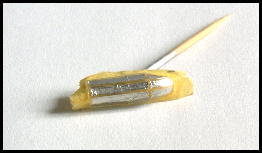

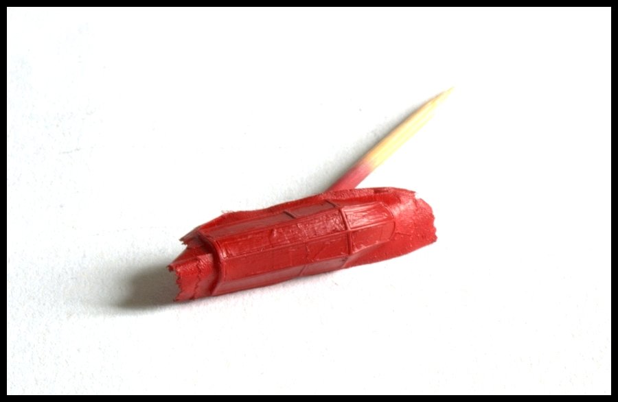

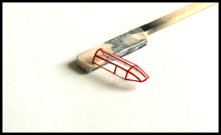

la verrière est masquée au baremetal et recevra une couche de rouge:
la patine est réalisée sur les 1/2 fuselages à l'aide de teinte à l'huile Mig Jimenez (bleu + blanc + noir):

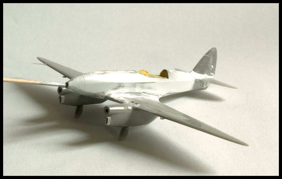

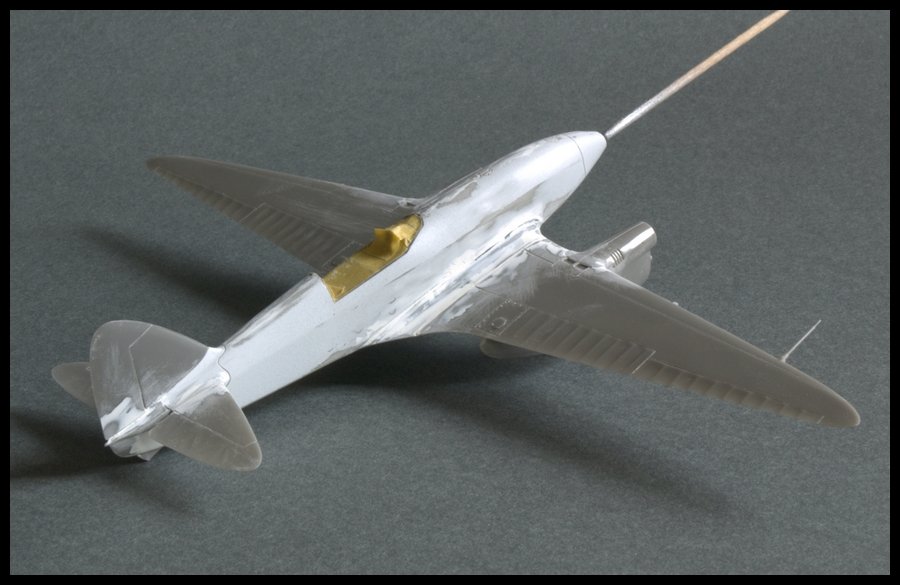

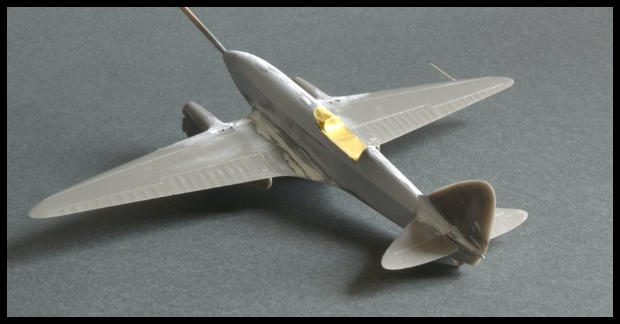

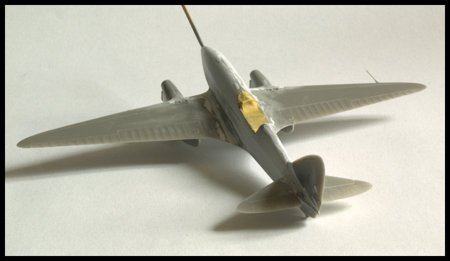

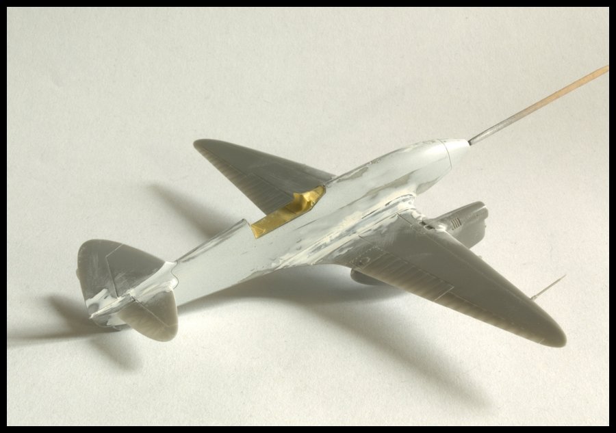

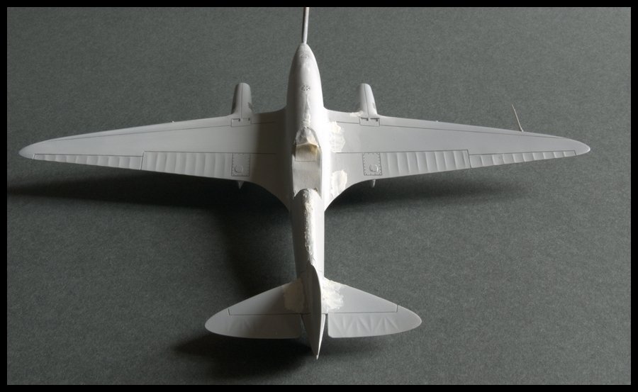

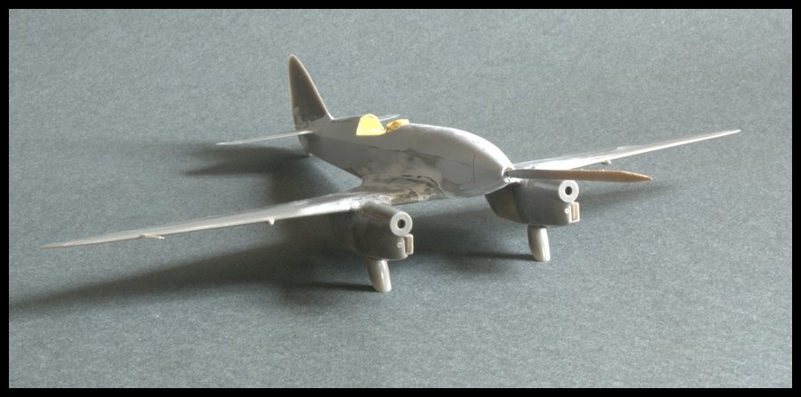

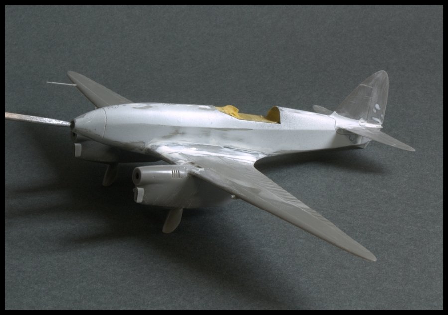

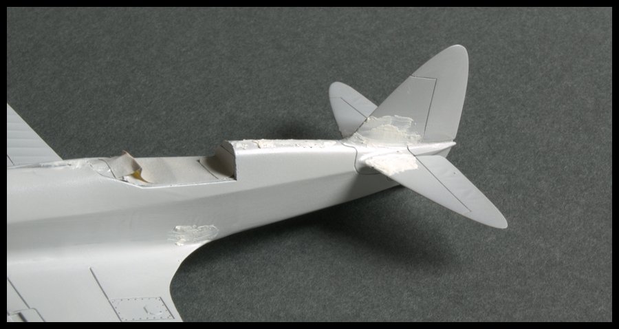

ensuite gros travail de préparation sur l'ensemble de l'avion. On installe le cockpit, puis on masque. Et on rebouche au sintofer, ponçage .....

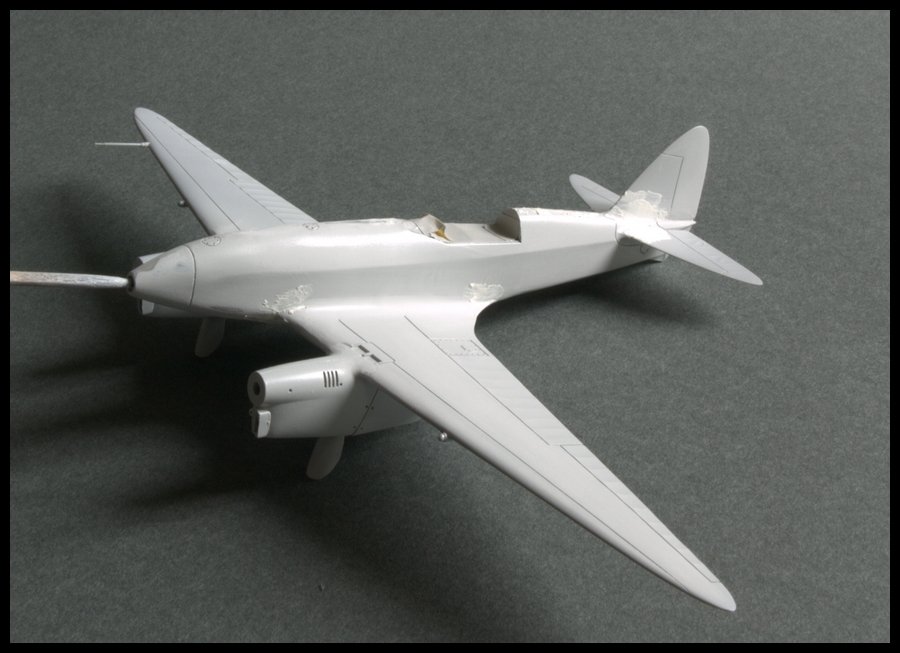

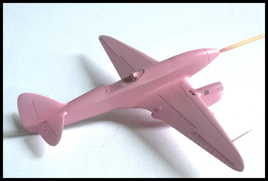

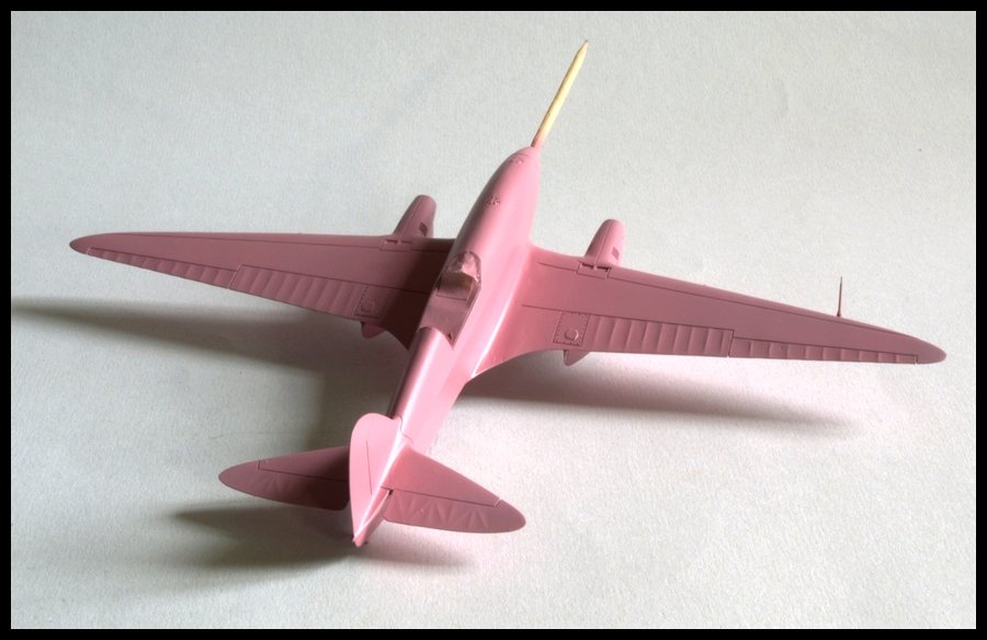

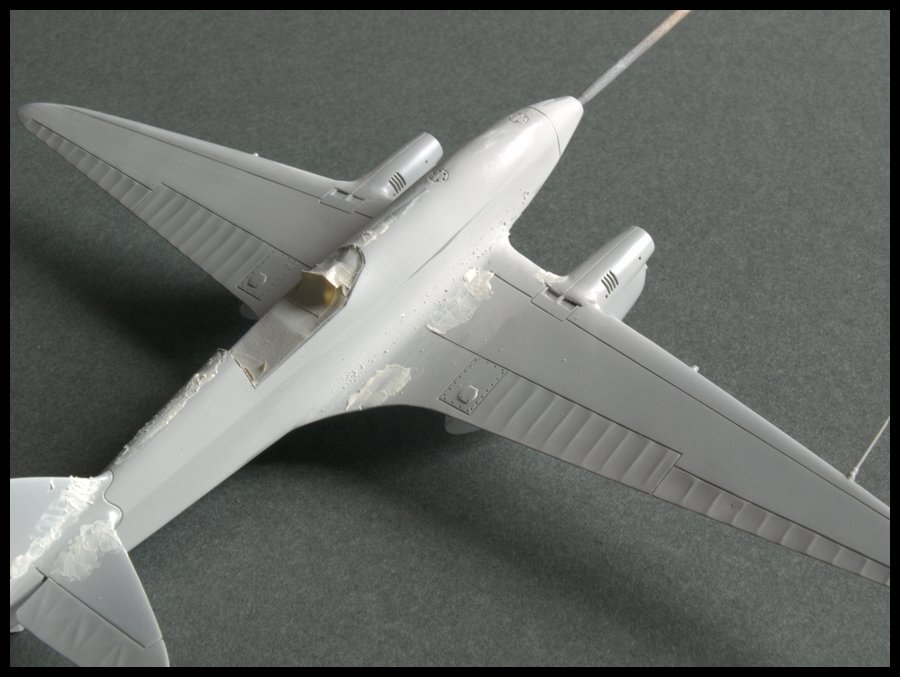

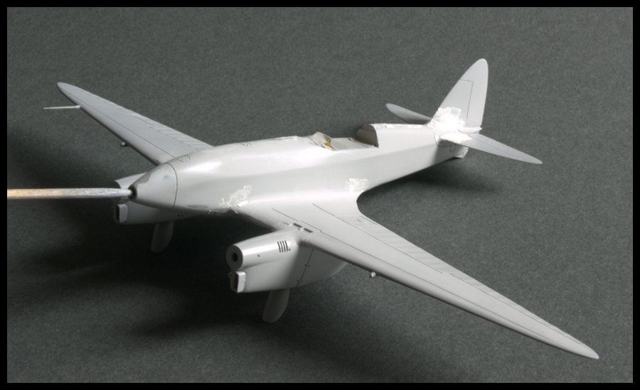

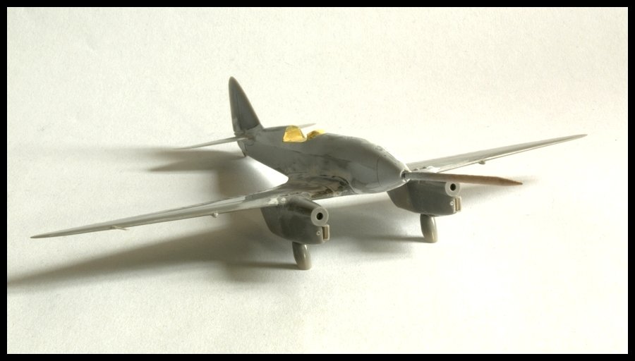

et on passe une première couche d'apprêt, comme pour mes petites autos, apprêt bi-composant Renaissance. J'en profite pour refaire quelques rebouchage, on peaufine:

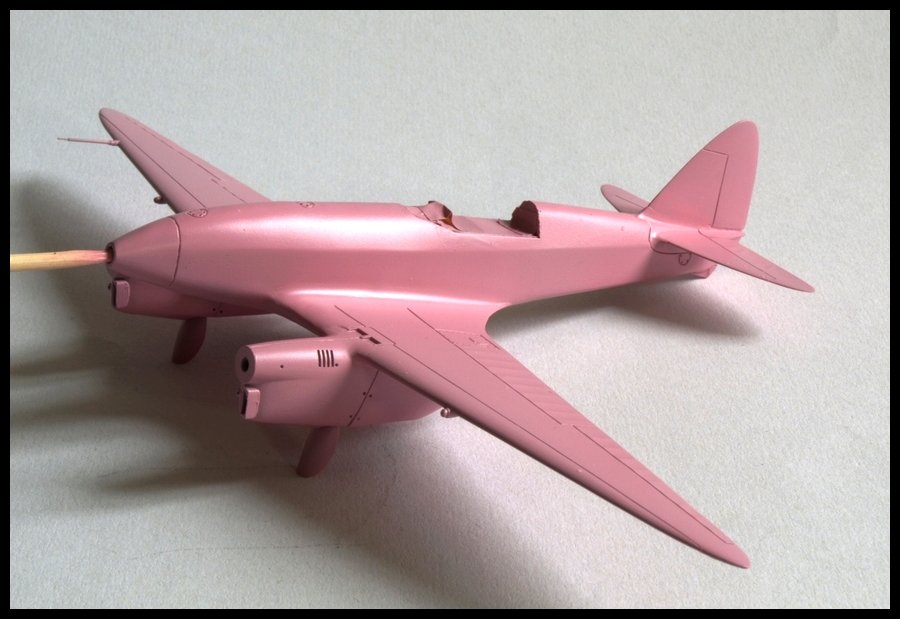

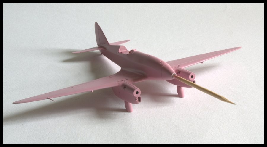

on ponce de nouveau et on passe encore une couche d'apprêt avec une pointe de rouge pour bien voir si il reste des défauts, comme si on montait une Ferrari :P
c'est déjà mieux, on va pouvoir attaquer la teinte rouge...

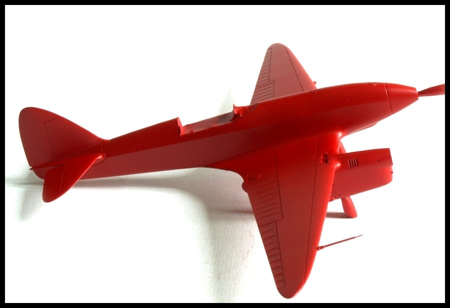

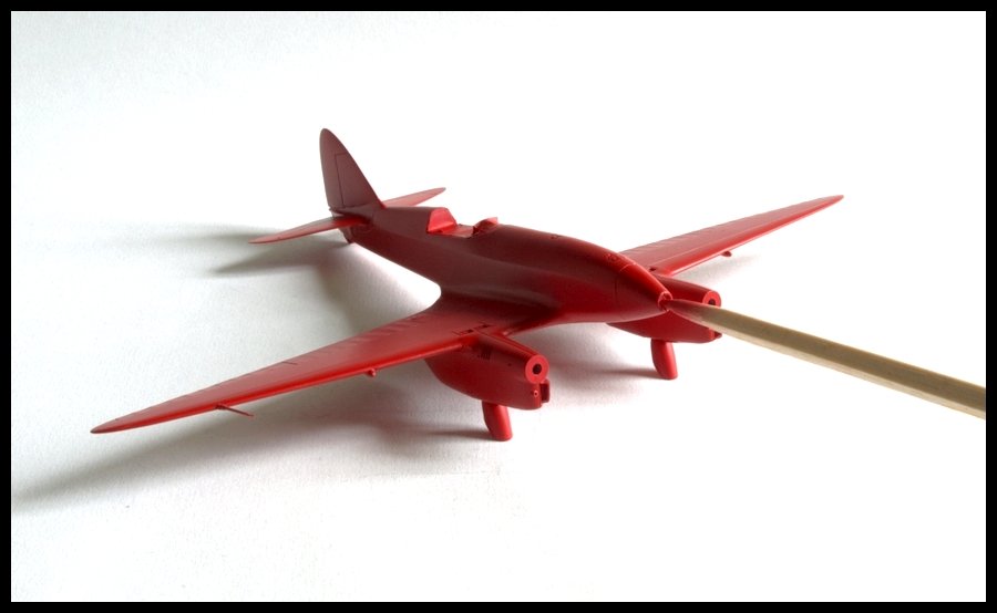

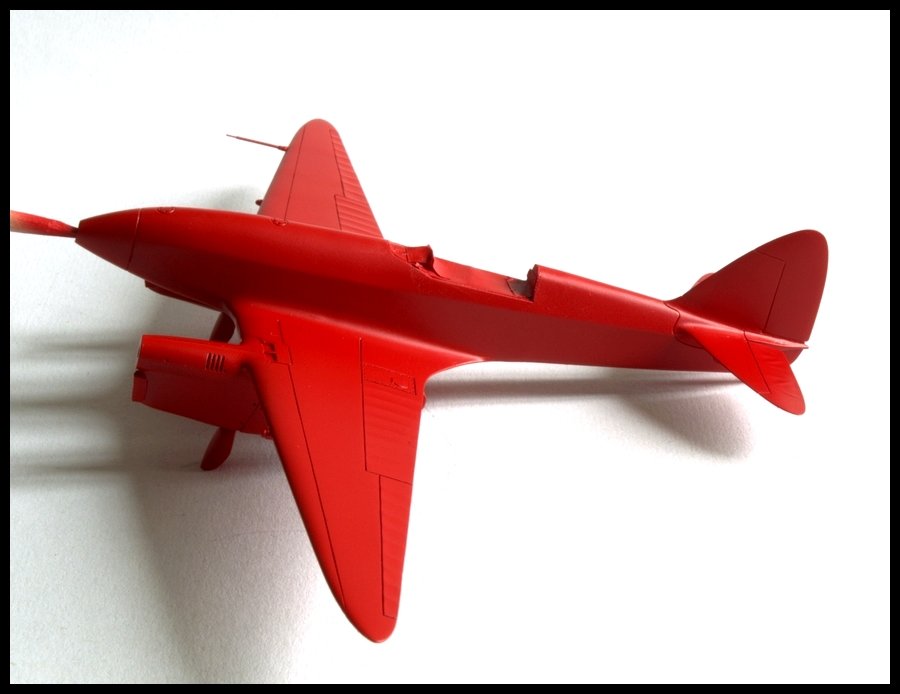

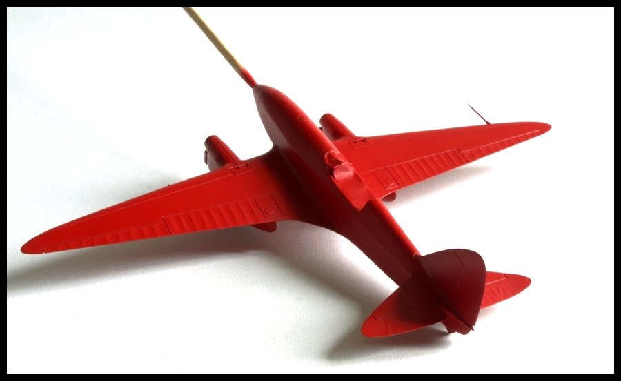

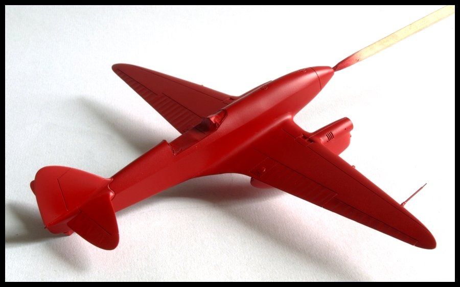

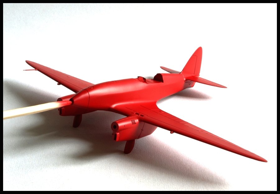

j'ai avancé la peinture du bestiau, un coup de rouge ............. "FERRARI" bien sûr et en renaissance base mate:

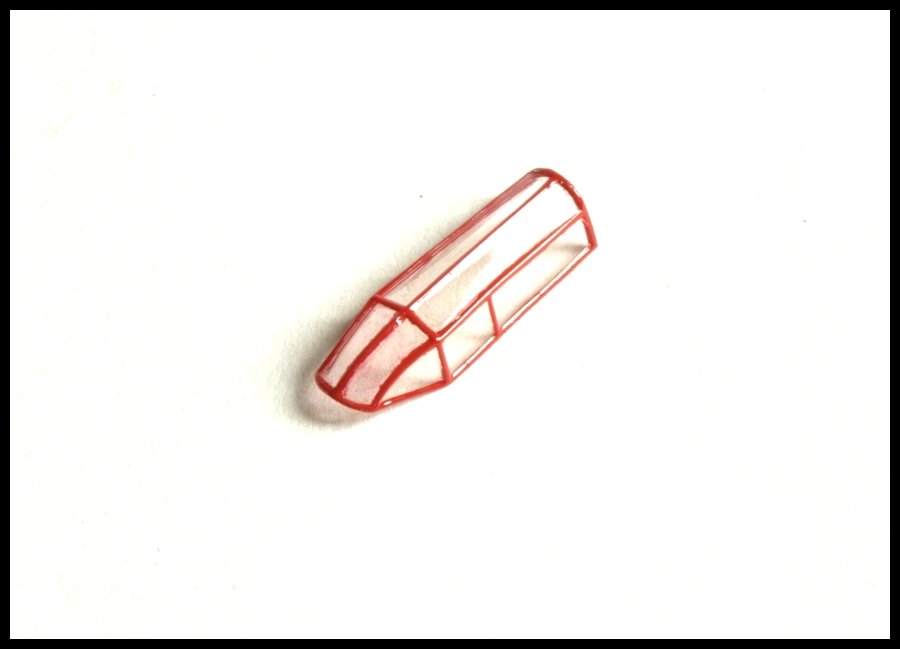

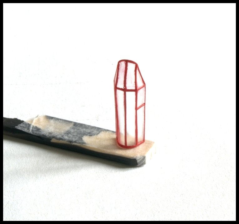

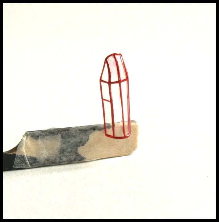

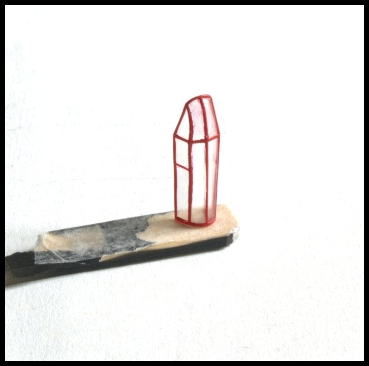

et la verrière:
la verrière est en résine transparente mais la résine est toute collante, une "m....de" cette matière. La preuve:
bon je suis en train d'arranger le truc, je vous raconte ça demain en photos ...

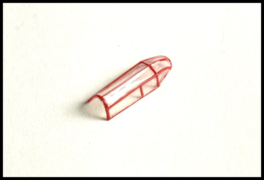

Quand je vois la forme de la verrière je me dis que tu devrais peut-être tenter de la refaire en scratch avec des profilés et des feuilles transparentes Evergreen... Tu ne pourrais pas faire pire que cette "chose".
et bien écoute j'ai arrangé la chose en passant deux voiles de vernis Renaissance et c'est bien mieux. Les photos grossissent vraiment car c'est vraiment tout petit comme pièce, mais à l'oeil c'est nickel:

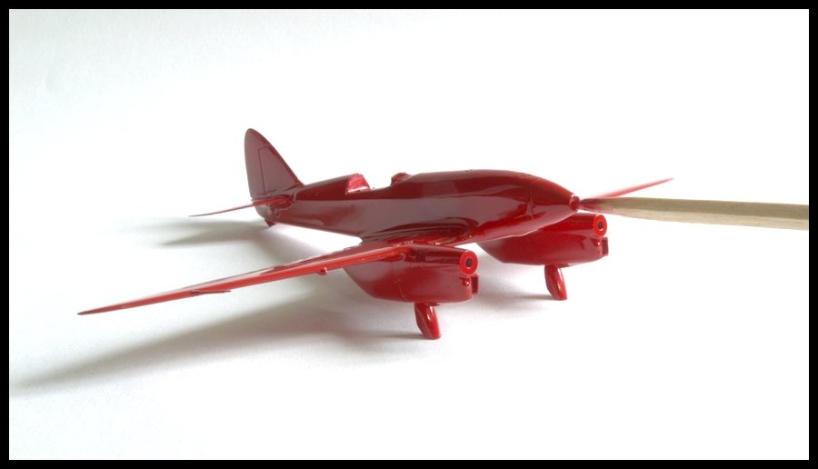

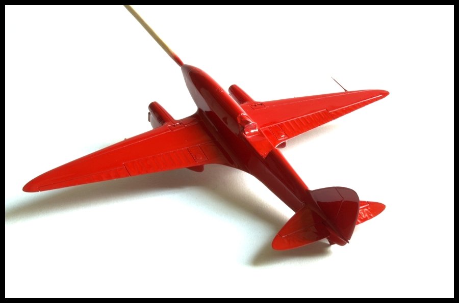

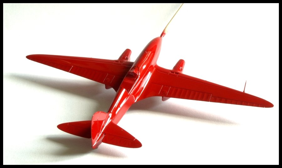

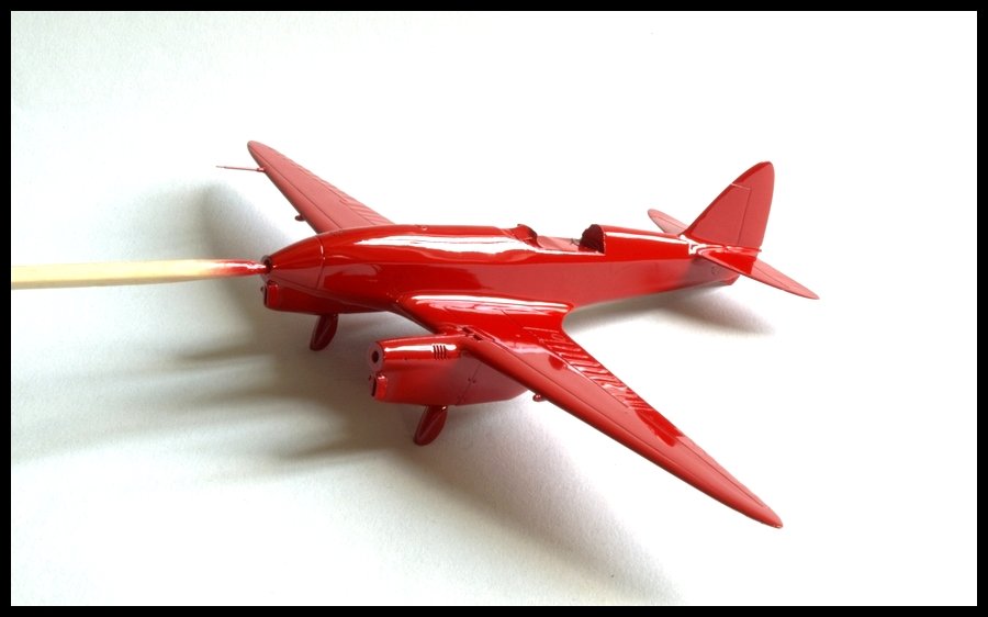

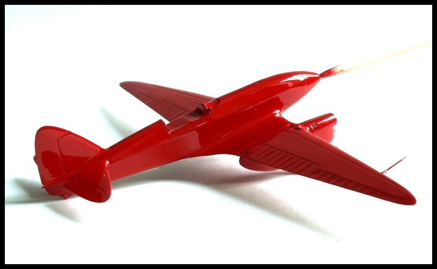

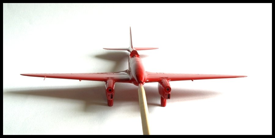

quelques photos du DH88 vernis polyuréthane Renaissance:
il me reste la pose des décals et je ne sais pas si je vais le revernir? il me plait bien ainsi 😍
oui ,mais à l'échelle ,je trouve que le satiné serait plus "subtile"  :hein
(je dis ça ,mais j'y connais rien en z'avions)
moi non plus rassure toi :lol: j'avais l'intention de casser le brillant à l'aide d'un ponçage léger au papier de verre fin. Il faut que je réfléchisse au satiné, pourquoi pas ;)
