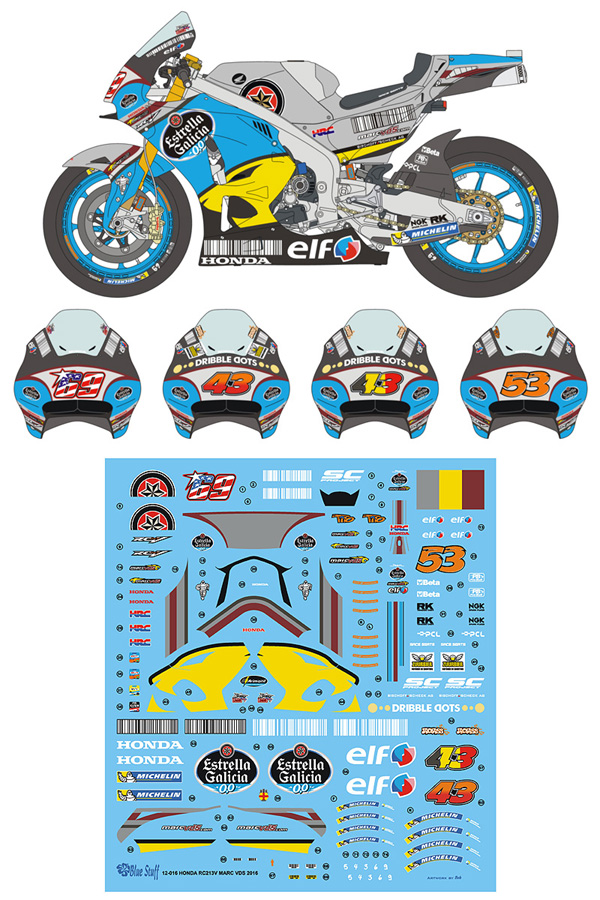

Bob Posted November 20, 2020 Posted November 20, 2020 Il y a 20 heures, Paul a dit : [...]Ce qui serait sympa c'est un numéro style MotoGP, la taille peut coller mais je n'ai pas spécialement de stock d'autant que sur un avion il en faut quatre [...] Je peux te fournir ceux de la planche ci-dessous en 4 exemplaires. Pour info, le "53" et le haut du "43" sont orange fluo Quote
Paul Posted November 20, 2020 Author Posted November 20, 2020 Il y a 2 heures, Bob a dit : Je peux te fournir ceux de la planche ci-dessous en 4 exemplaires. Pour info, le "53" et le haut du "43" sont orange fluo Merci pour ta proposition ce serait avec plaisir ! Le 69 me semble bien "dans le thème" et ce serait un petit hommage à Hayden. Quote
Bob Posted November 20, 2020 Posted November 20, 2020 OK ça marche, donne moi ton adresse postale en Message privé Quote

Paul Posted December 13, 2020 Author Posted December 13, 2020 Quelques images de "Race 53" qui avance (le pare-brise a l'air moins écrasé en vrai). Pour les sponsors j'ai pioché dans mes décals au 1/24 (SuperGT essentiellement), le nom du pilote vient d'une une planche de F-18 au 1/48. Les bandes sur la dérive viennent de la planche du Yak, tout comme le texte sur les trappes de train. L'immatriculation quasi invisible vient du seafire. Le "53" de chez Bob . Après plusieurs essais "à blanc" je l'ai mis sur le fuselage et non sur la dérive, pour plus de contraste. Sur les photos il a l'air un peu "tassé", en vrai non. Si je trouve je mettrai un drapeau US devant le nom du pilote, ceux que j'avais se sont désagrégés à la pose, ok la Supra donneuse date de 96... J'attends des décals de Nascar pour récupérer des logos "Champion" qui iront sur le nez. Prochaines étapes : mettre en place la verrière (ouverte, à la verticale d'où la petite tranchée à l'arrière du cocpkit), ajouter les trappes de train manquantes et les gouvernes (ce qui permettra de mettre le numéro sur les ailes), mieux fixer l'hélice, chercher un pitot. Bonne résolution pour la prochaine fois : ne pas ranger la lampe avant de faire les photos ! Quote
