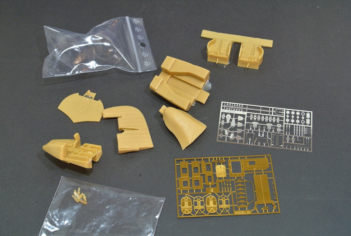

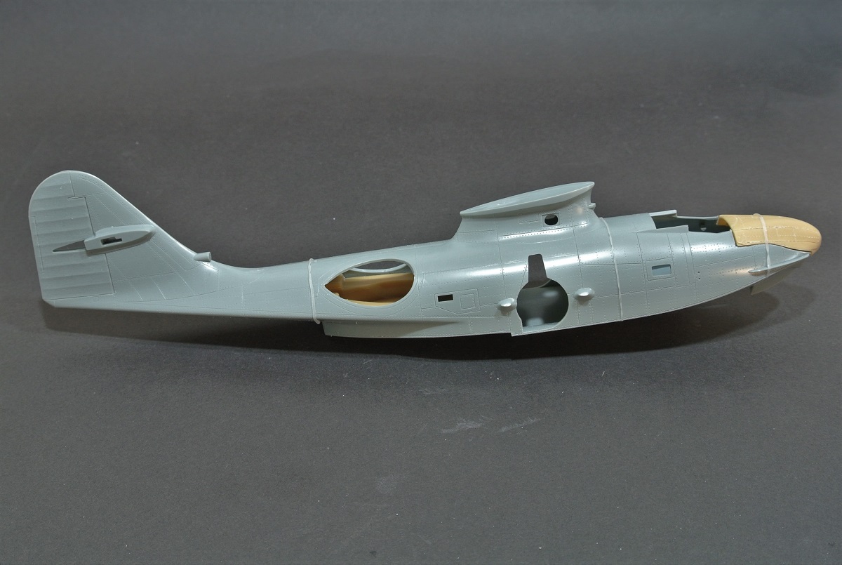

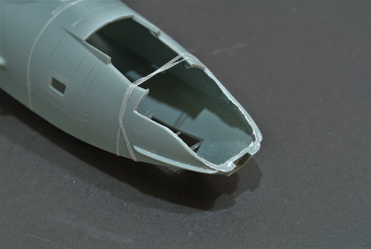

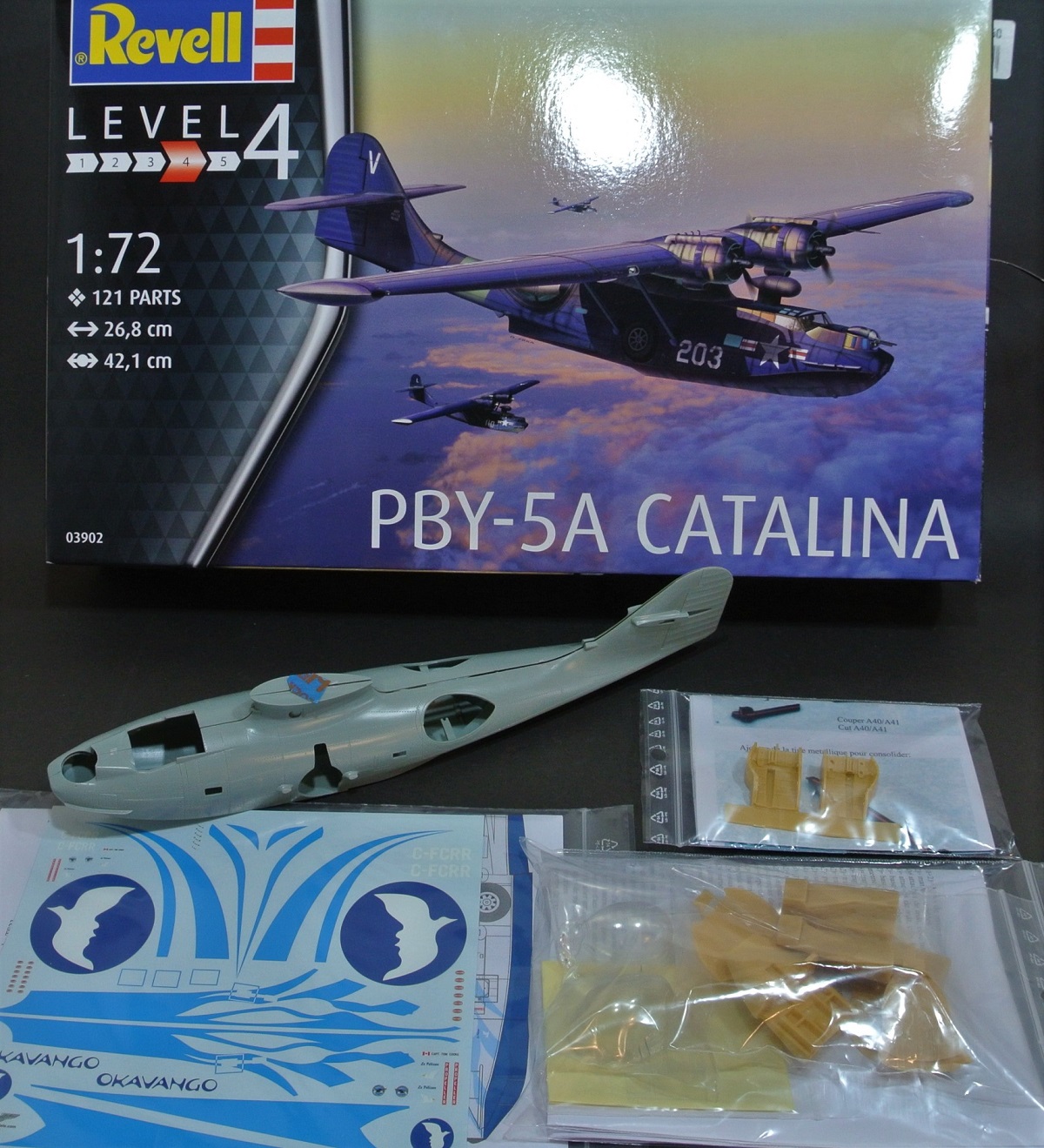

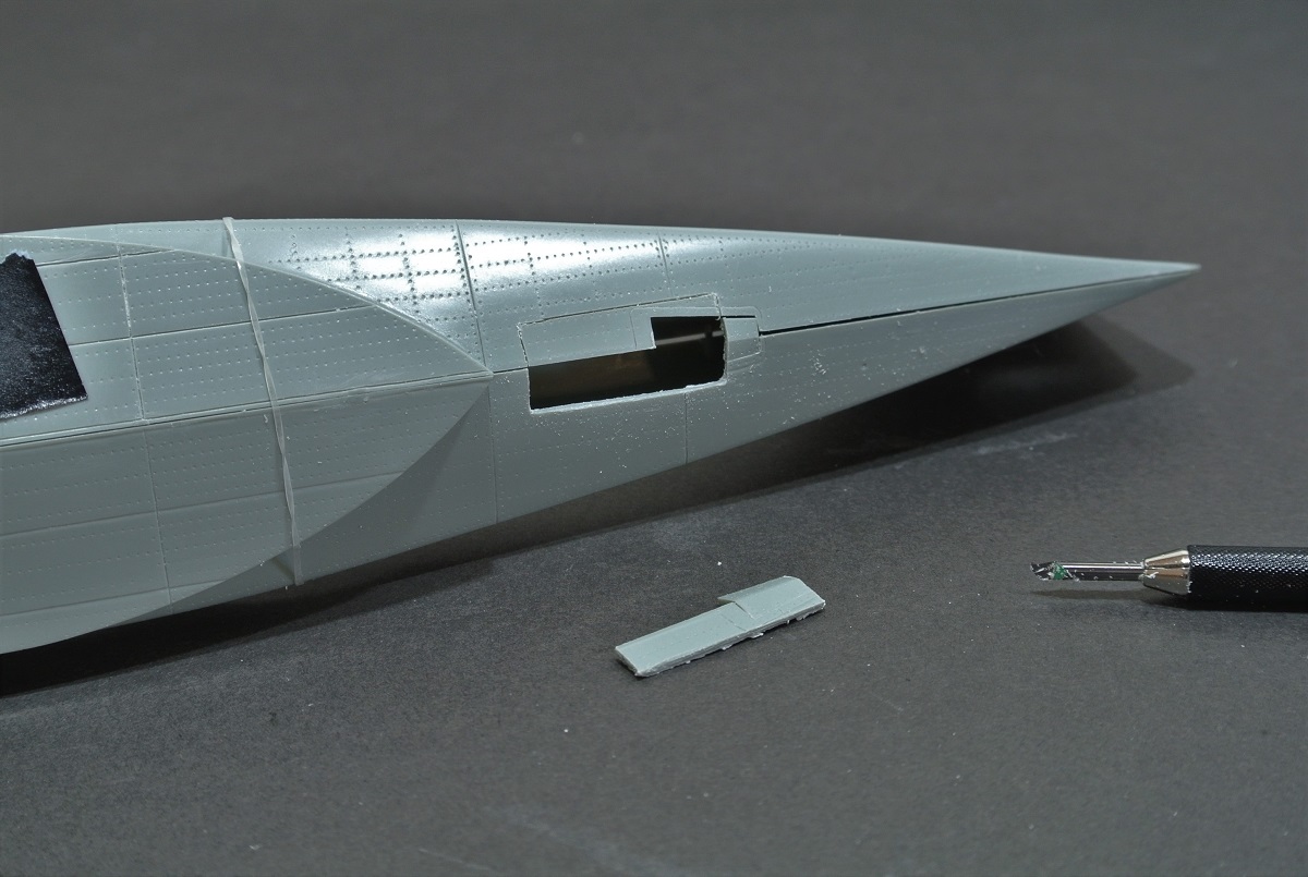

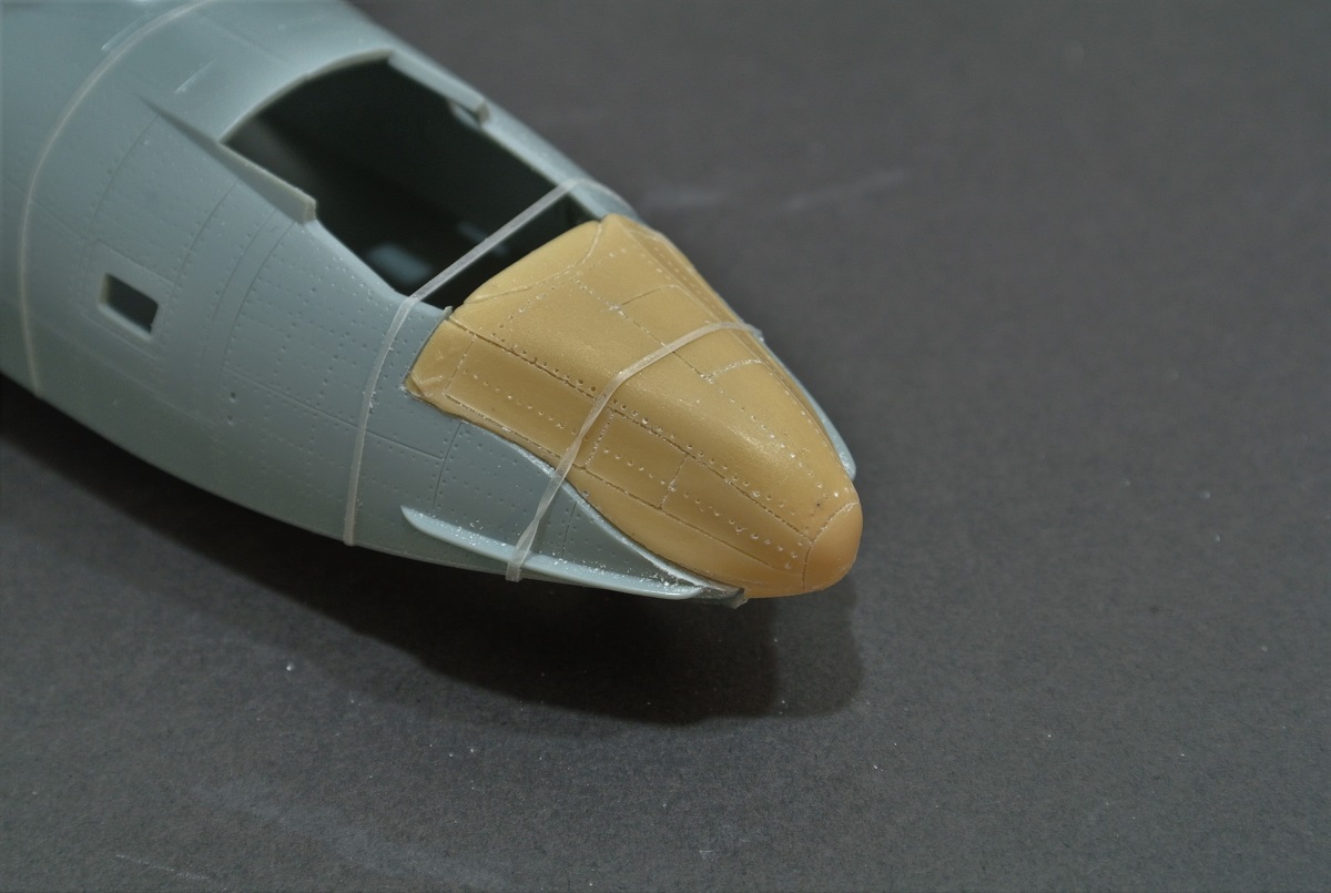

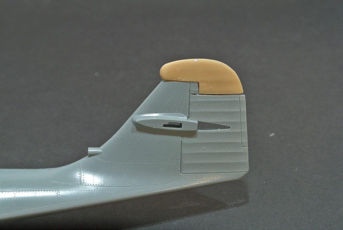

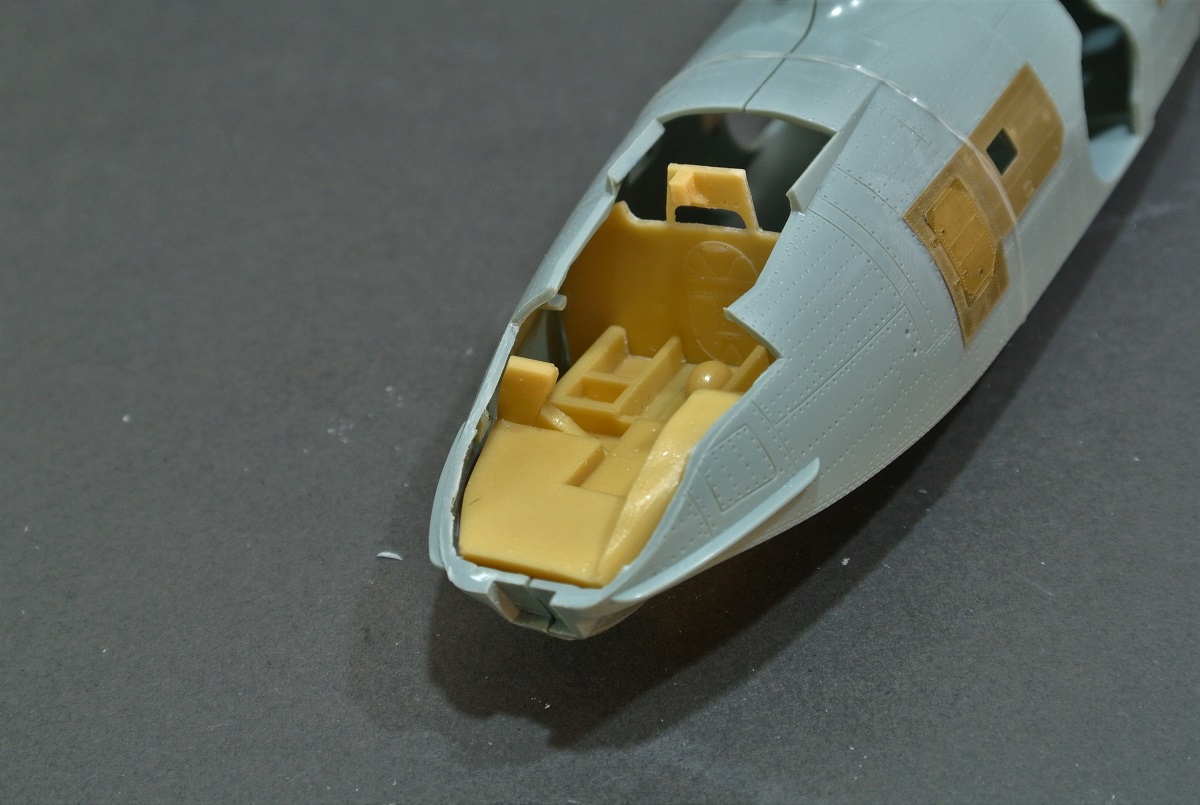

lolo Posted October 24, 2021 Posted October 24, 2021 aller ,c'est parti pour un nouveau montage regarder Ushuaia TV a du bon ,ça m'a donné l'envie de monter le Catalina de Nicolas ................. Bonsoir j'ai donc pris une maquette Revell ,identique au kit Academy et les décalcs et TK Renaissance qui vont bien pour commencer par un gros morceau ,j'ai découpé le nez ajustement du remplaçant en résine ,y aura encore un peu d'ajustement et de mastiquage ,mais ça ,ça ne pourra être fait qu'un fois les 2 parties du fuselage collées découpe de la trappe d'accès arrière en prenant comme gabarit la pièce en fotodec ajustement de la plage arrière voilà ,pour un début Quote

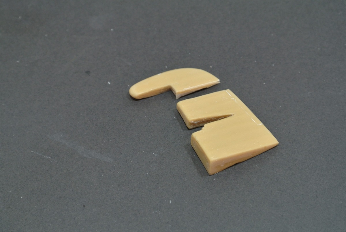

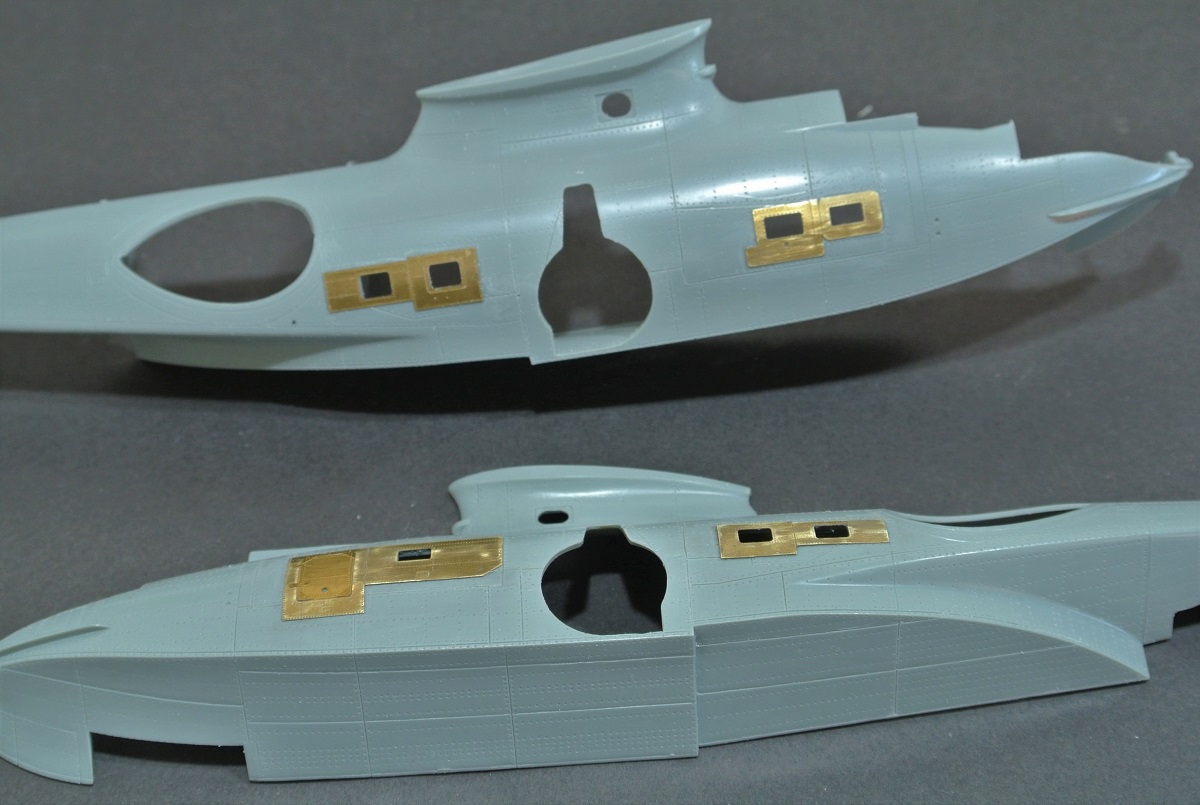

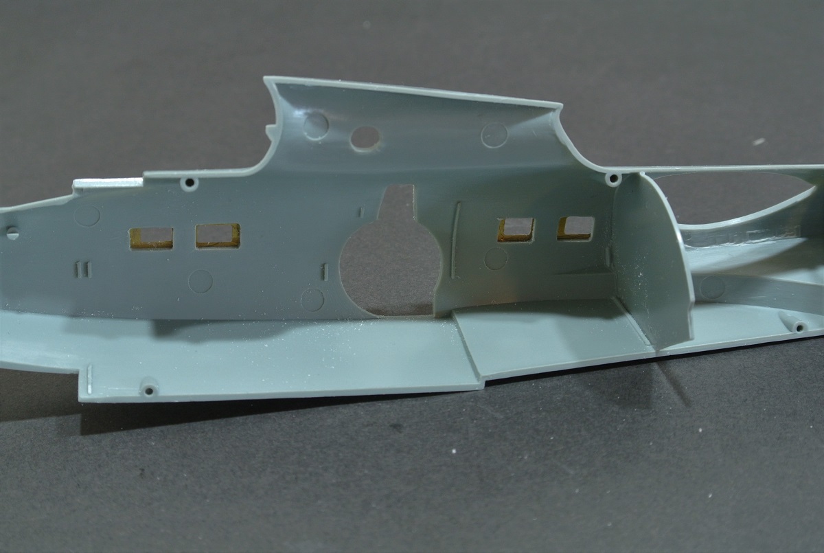

lolo Posted October 28, 2021 Author Posted October 28, 2021 collage des hublots en fotodec comme dit sur le notice ,on peut soit découper le contour en y faisant une petite gorge pour coller la pièce en fotodec soit coller directement le fotodec sur le fuselage j'ai choisi la deuxième solution ,n'étant pas très à l'aise pour graver la petite gorge AMHA ,c'est vrai que la fotodec est super fine ,ça devrait le faire par contre ,faut pas oublier de creuser les hublots un peu plus large ,pour y coller ensuite les vitres place à la dérive après mûres réflexions ,j'ai décider de tenter d'adapter que le haut de la dérive résine qui est différente donc découpe découpe côté plastic un peu de ponçage/limage et de mastic et ça devrait le faire m'enfin .................................... j'espère Quote

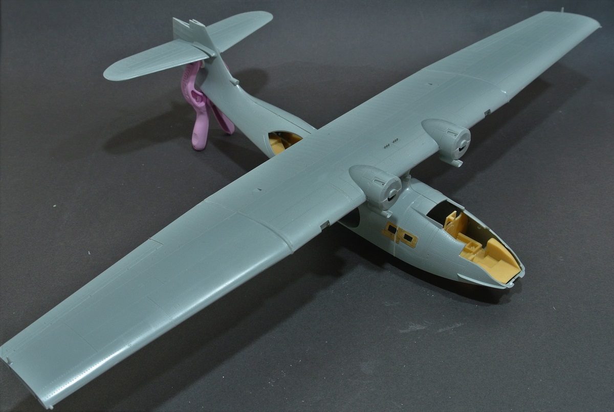

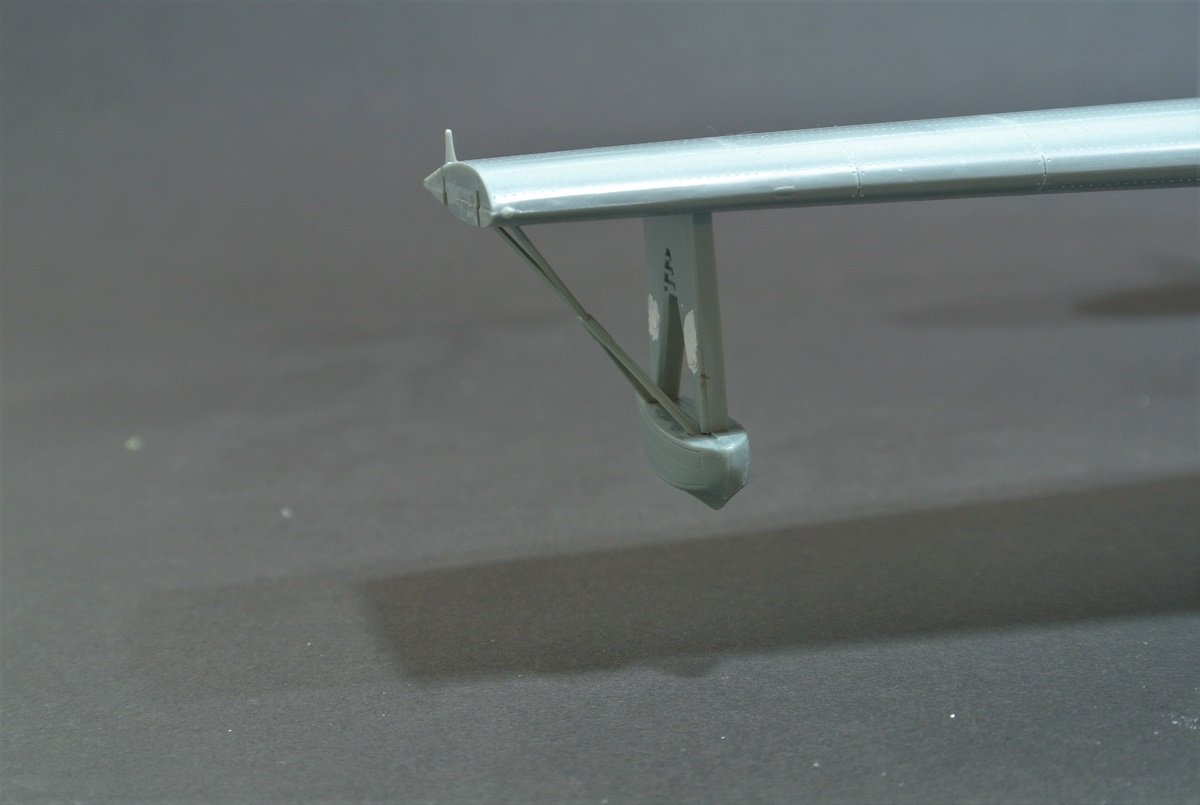

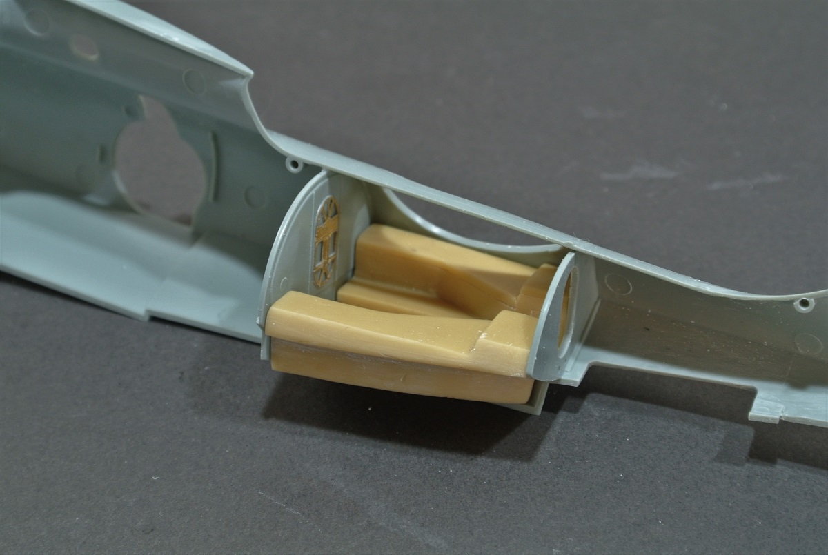

lolo Posted November 1, 2021 Author Posted November 1, 2021 la partie cockpit résine s'adapte parfaitement et je me suis attaqué au montage de l'aile par contre ,j'arrive pas à me décider pour les flotteurs les monter relevés ,je trouves les lignes du Catalina plus élégantes comme ça ou en position basse ,ce qui rend encore plus son côté hydravion Quote
Etienne Posted November 1, 2021 Posted November 1, 2021 Sur son train, il peut avoir les deux... Mais ce serait plus logique relevés. Au sol, on essaye d'éviter les accidents Quote
lolo Posted November 1, 2021 Author Posted November 1, 2021 c'est ce que pense aussi de plus logique en "usage normal" j'ai vu quelques fotos avec des Catalina sur le tarmac avec les flotteurs baissés ,sûrement lors de meeting pour le show m'enfin là ,il est dans l'eau ,et les roues sont sorties Quote
modérateurs Pitou Posted November 1, 2021 modérateurs Posted November 1, 2021 Salut Lolo, Perso je le ferais les flotteurs relever avec le trains sorti mais sans la pince Rose Continu tu nous régale. Pitou.... Quote
