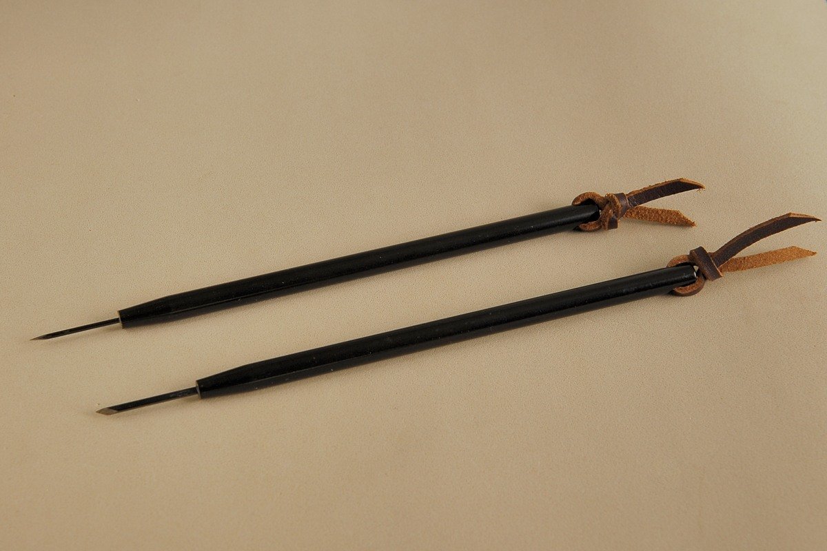

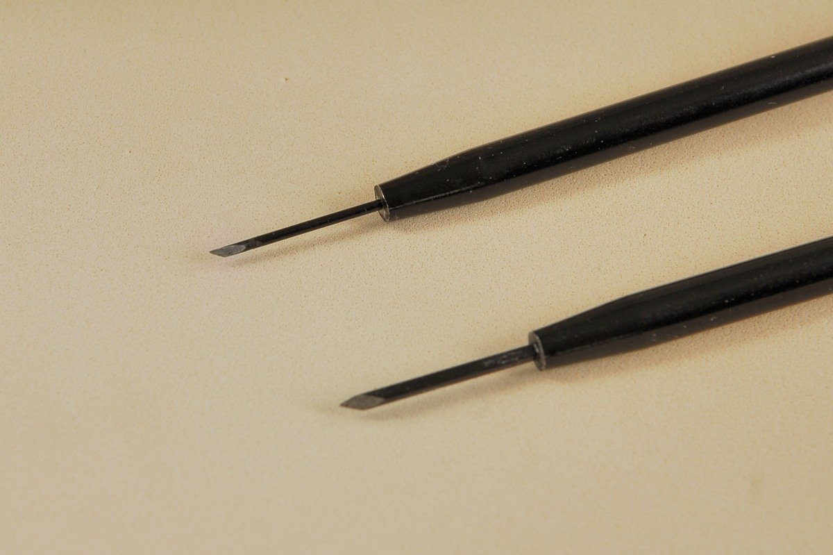

Bon en autos mais l'est tout autant en avions :po, en effet l'outil semble très éloigné du premier scriber tamiya que je possède, un seul faux pas et une belle griffure en dehors sur le plastic.
Je possède deux de ces ustensiles et je dois dire que c'est fort utile.
Ce sont des outils dont j'ignore la marque,je les ai achetés dans un magasin de maquettes à Kyoto avec plein d'autres babioles, ils possèdent deux formes différentes.
Merci pour ces infos les garçons. Il faudrait que j'investisse dans un outils similaire, j'ai quelques lignes à regraver sur un DHC-2 Beaver.

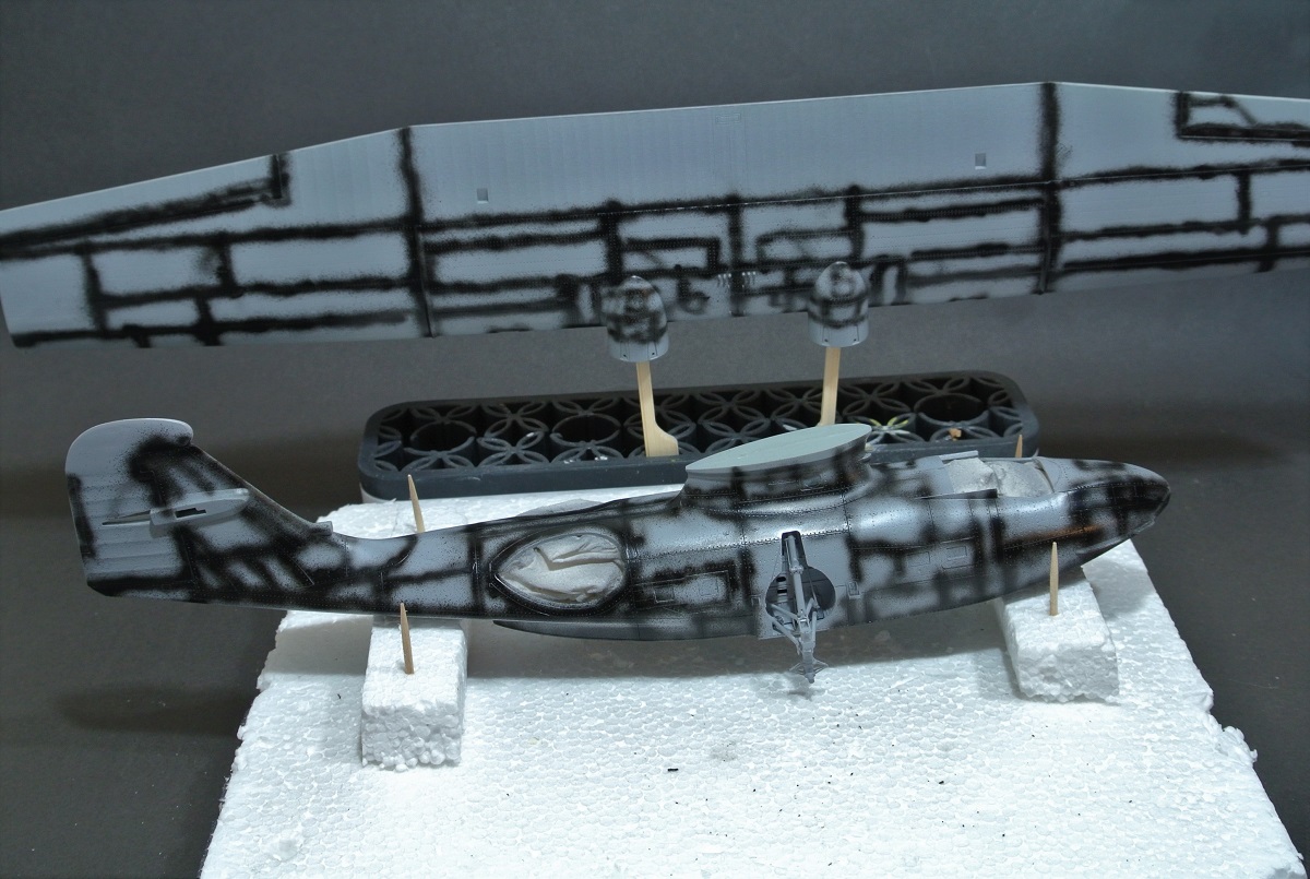

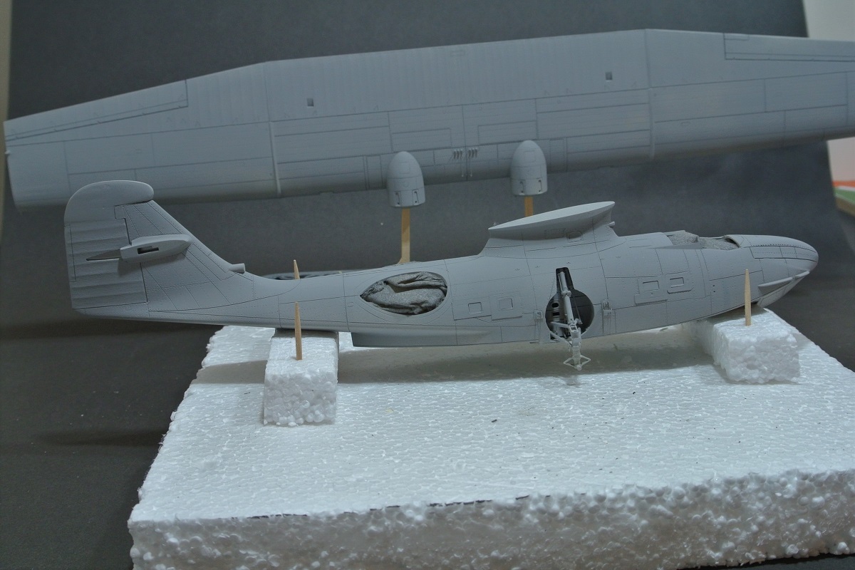

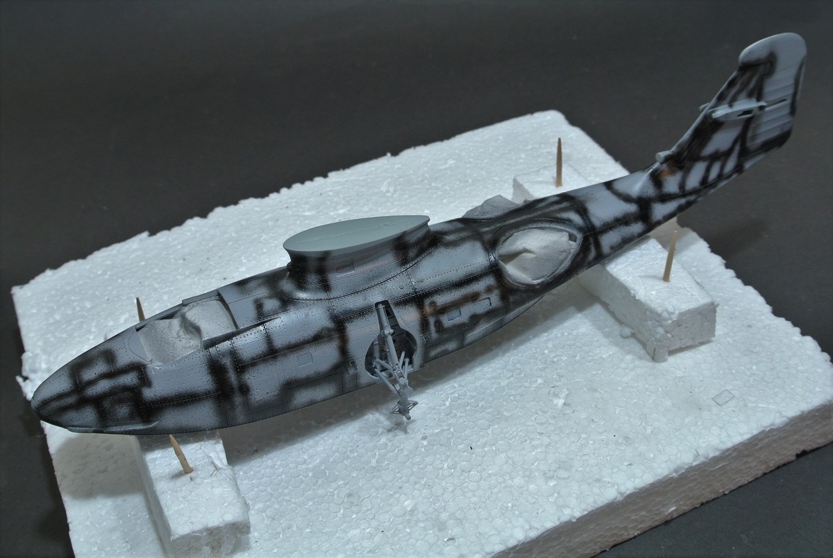

comme vu sur plusieurs vidéos et WIP d'avions ,j'ai voulu tenter le pré-ombrage
la teinte de base étant gris clair ,ça devrait le faire  :blush:
c'est une première pour moi ,je sais pas ce que ça va donner ,si j'ai trop ou pas assez marqué les panneaux
on verra bien  :hein  ,en tout cas ,c'est amusant à faire  :D

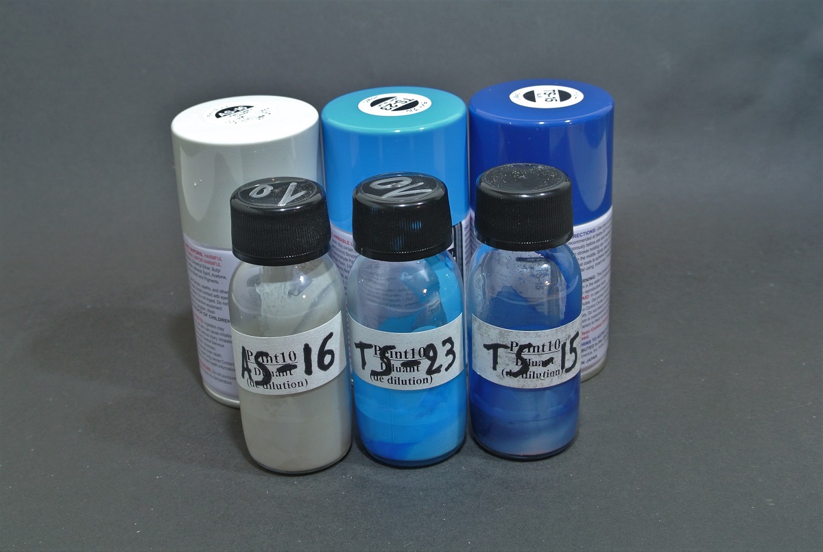

les 3 teintes sont soutirées des bombes pour les passer à l'aéro

il y a une heure, Pitou a dit :
:hein Ces fioles me disent quelque chose :siffle
comme je sais pas jeter ,j'en ai plein en réserve  :rolleyes:
il y a une heure, freinetard a dit :
On dirait un sous marin sur la deuxième photo
c'est pas faux ,Das Boot ......... avec des ailes  :D  ;)

j'ai tenté de passer l'AS-16 à l'aéro ,mais trop pâteux (l'aurais-je trop laisser décanter ????  :hein ) ,je me suis donc rabattu sur du XF-19
le pré-ombrage est très subtile ,il ressort à peine mais il fait quand même son effet
et les creux des panneaux sont bien marqués

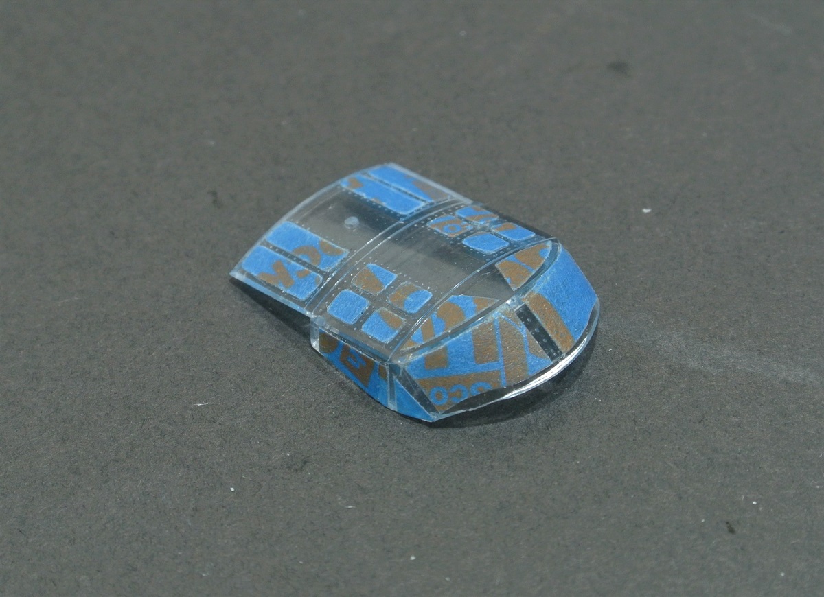

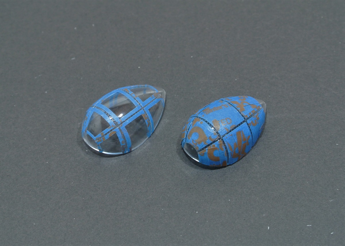

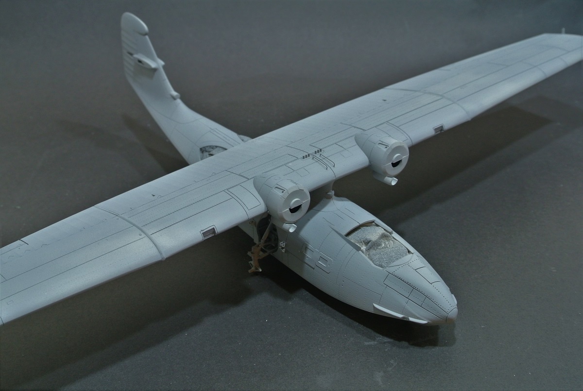

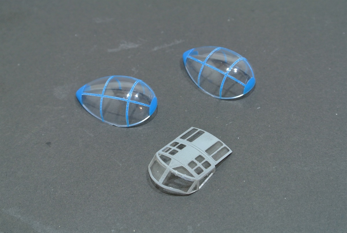

masquage de la verrière ,c'est vraiment tout petit et je m'attendais pas à un aussi bon résultat
une bonne bande-cache Scotch/3M ,une bonne lame neuve .............. et du temps
les masques sont découpés un par un ,il y a comme une très fine gorge sur le contour qui a bien servi à guider la lame

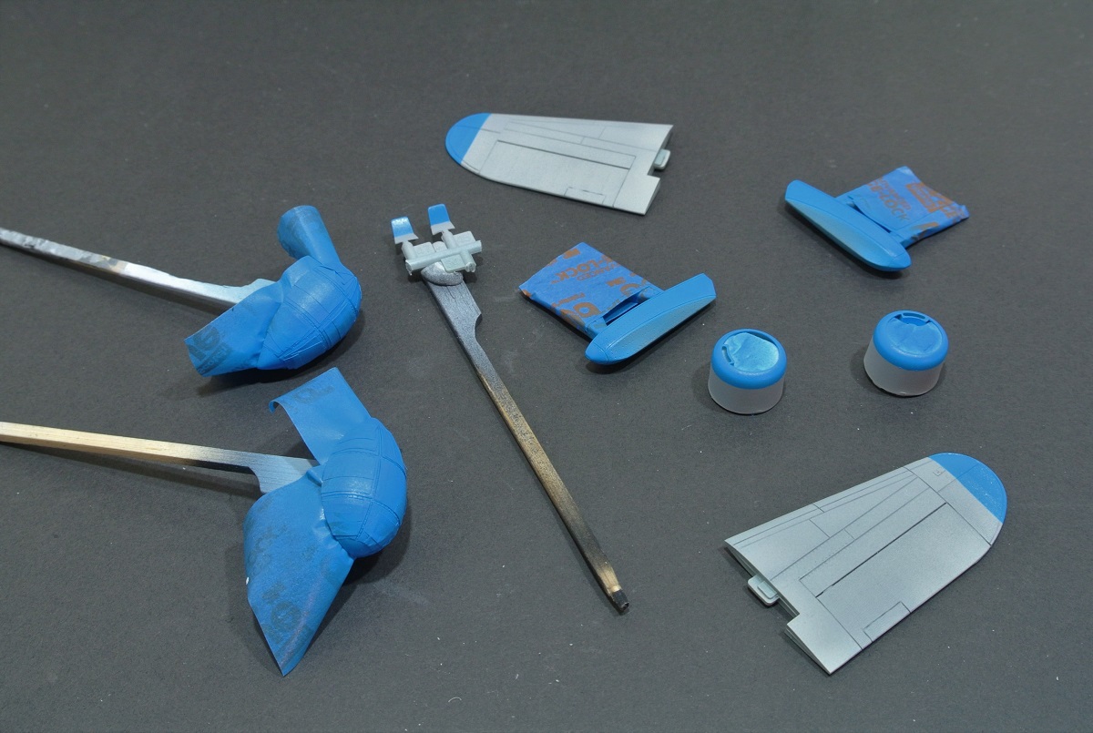

pour les "bulles" ,autre méthode

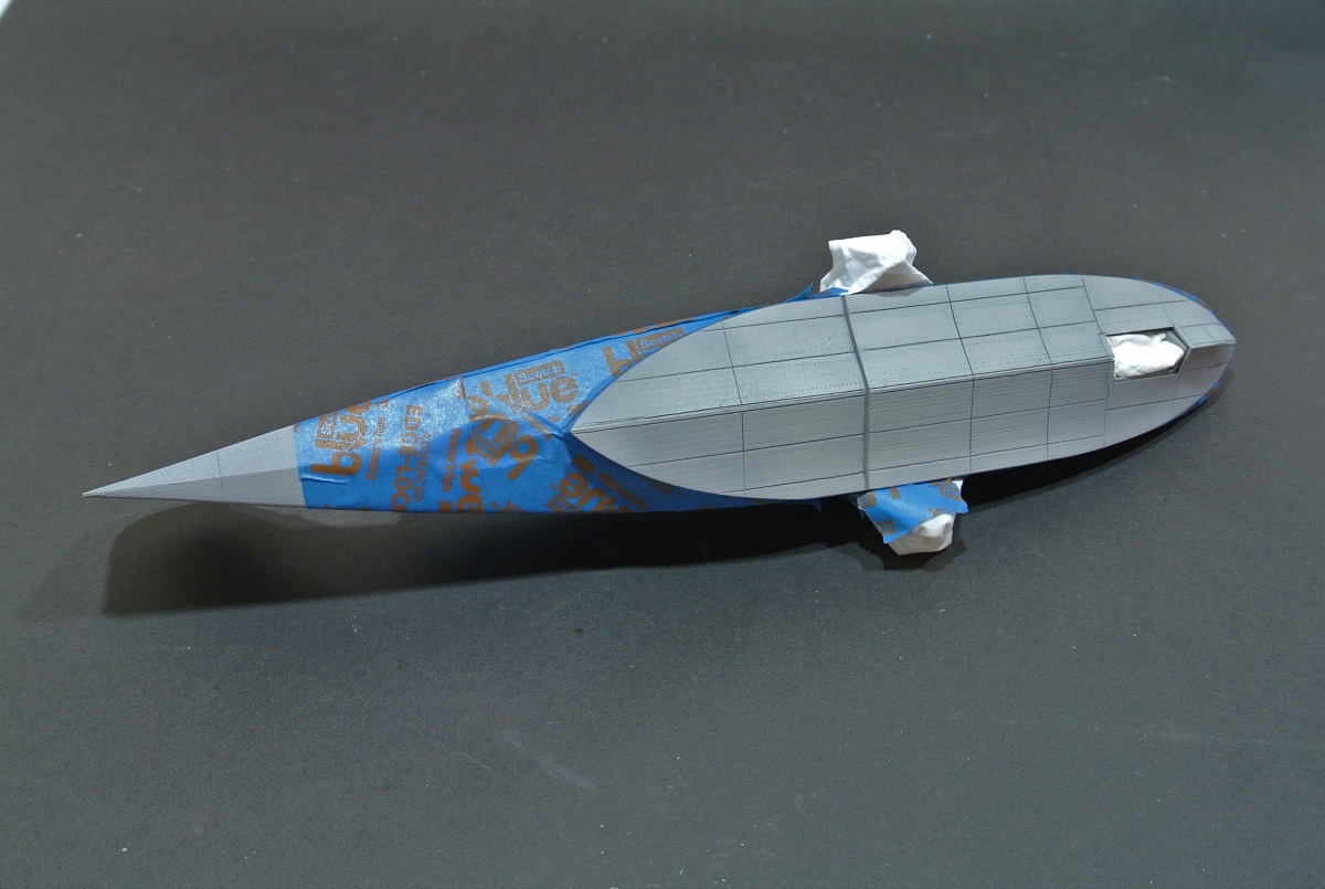

j'ai posé de fines bandelettes ,une petite découpe au niveau des jonctions ,et le centre est comblé avec de petits morceaux de bande-cache

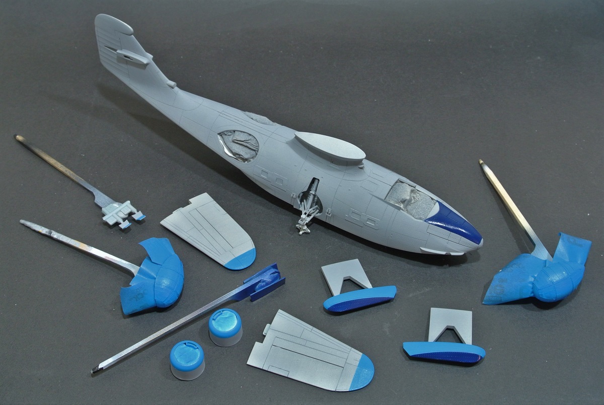

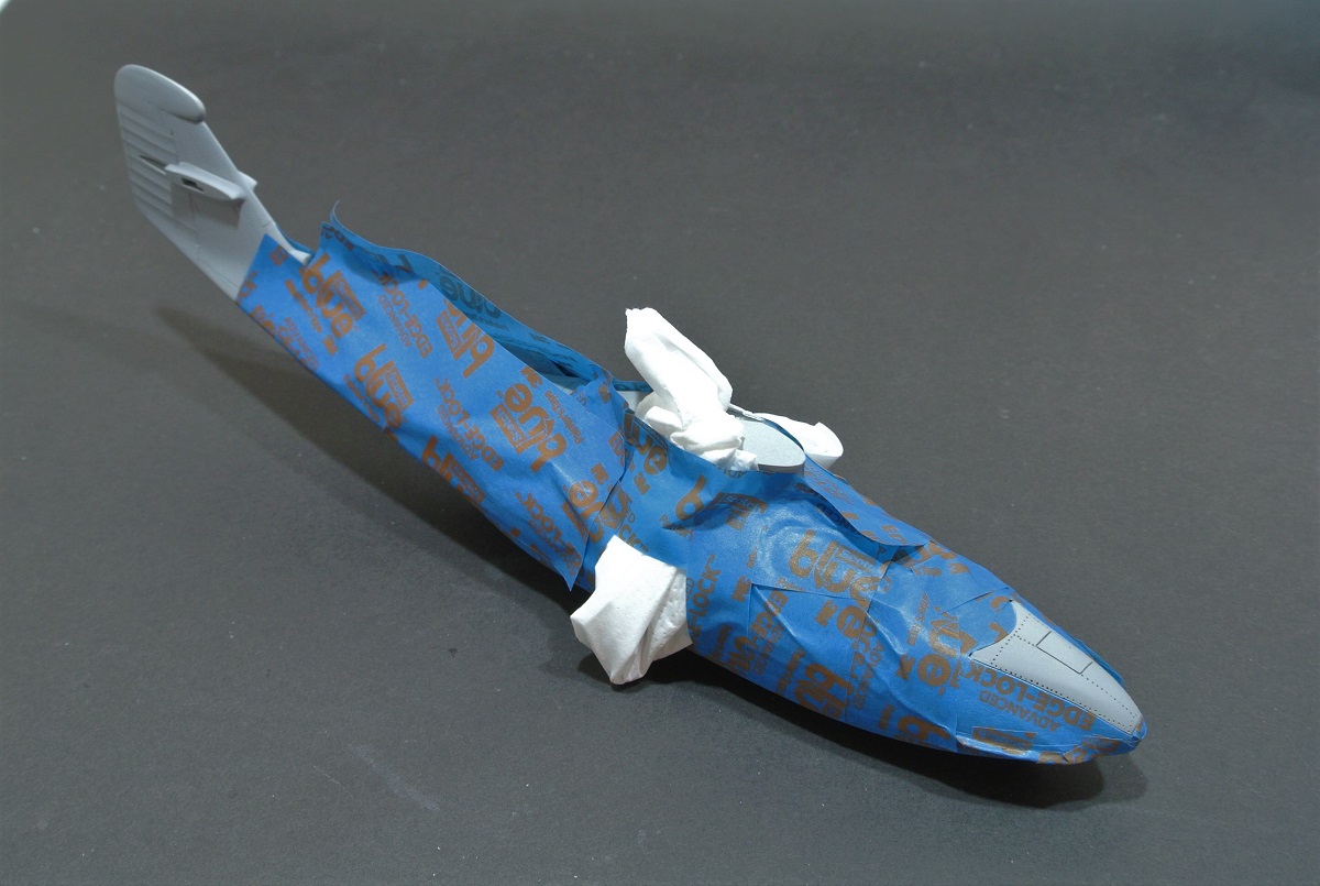

encore du masquage afin de pouvoir passer le bleu clair
:D

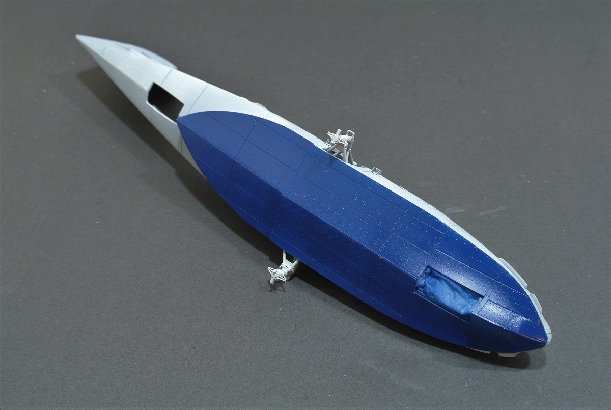

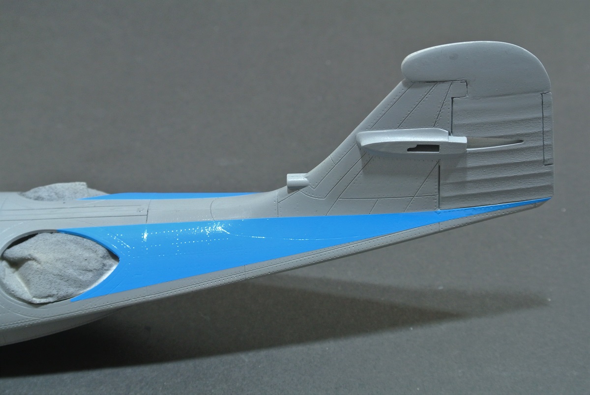

le bleu clair TS-23 c'est passé tout seul à l'aéro

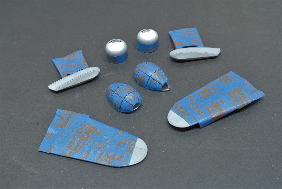

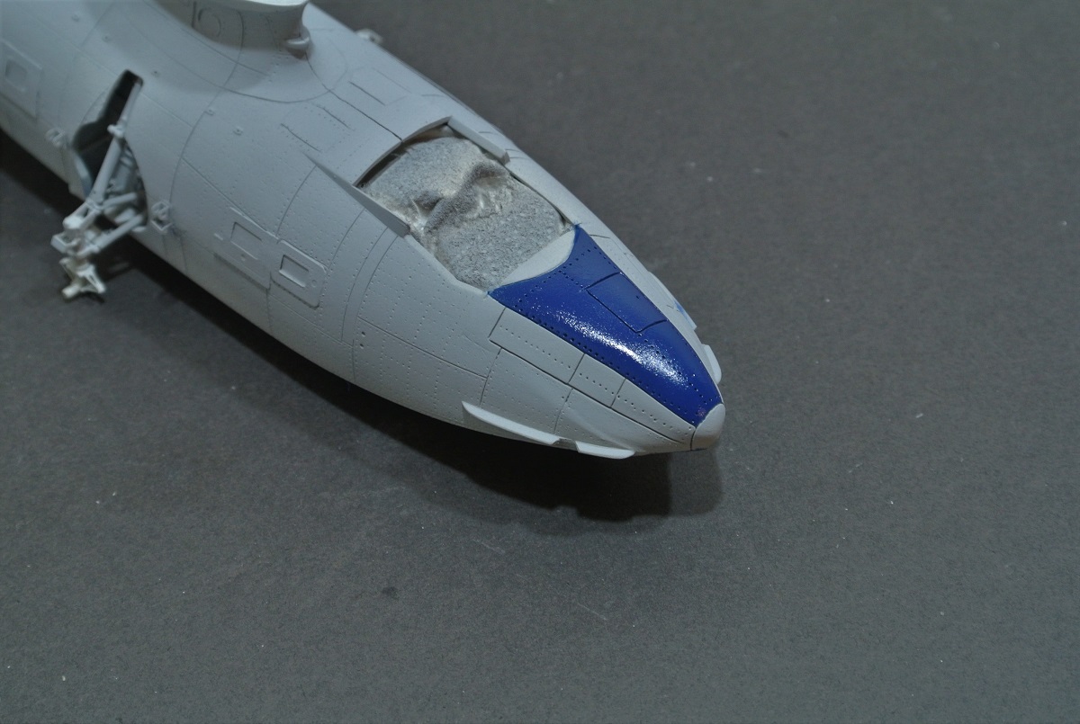

pour le bleu foncé ,petit masquege .............
............... de compétition  :lol
pareil ,le TS-15 est très bien passé à l'aéro

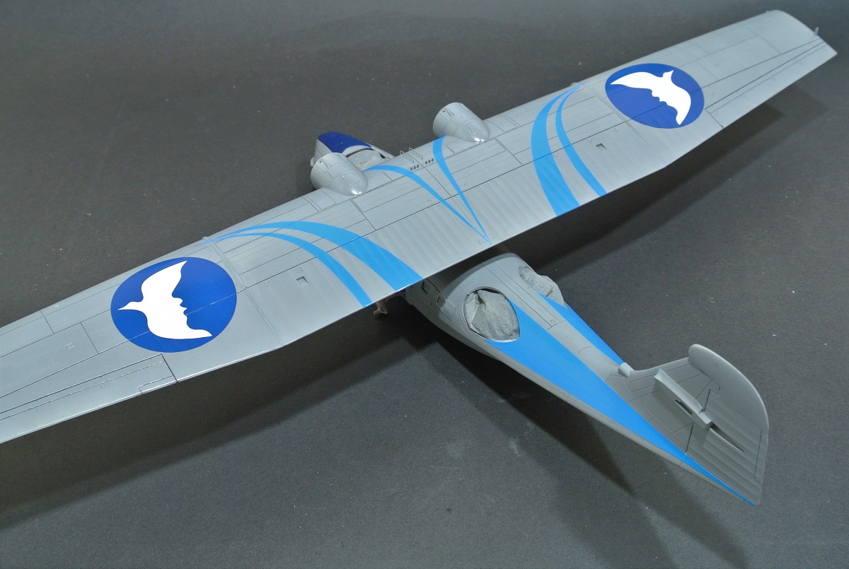

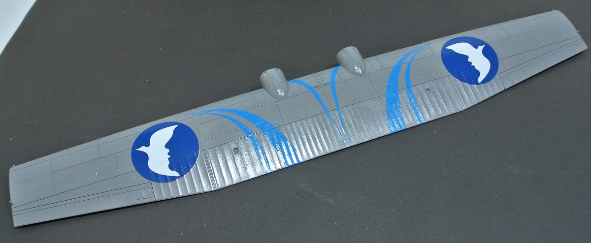

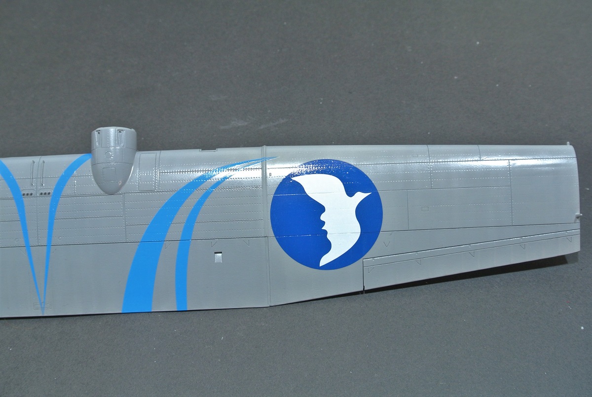

j'ai passé un voile de vernis satiné
et encore un peu de couleurs ,mais cette fois en décalcs
il faut bien insister avec le Micro-sol et le sèche-cheveux pour bien faire ressortir les lignes et tous les rivets
les vitres sont démasquées
oufffff ,ça sort super propre
