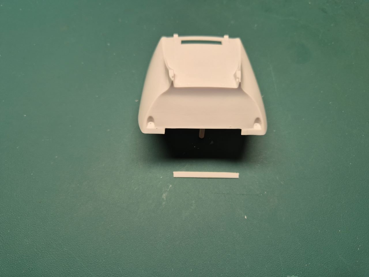

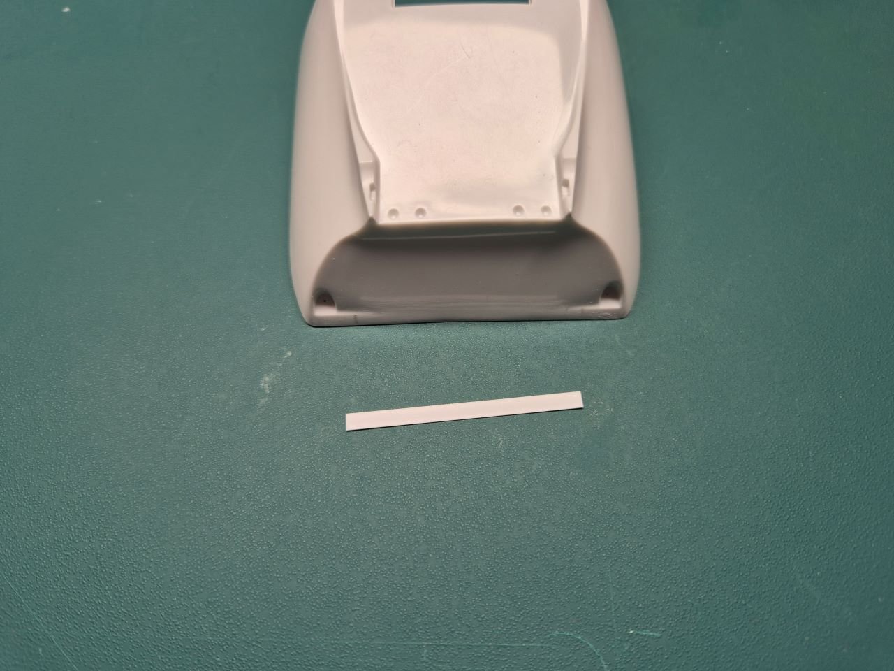

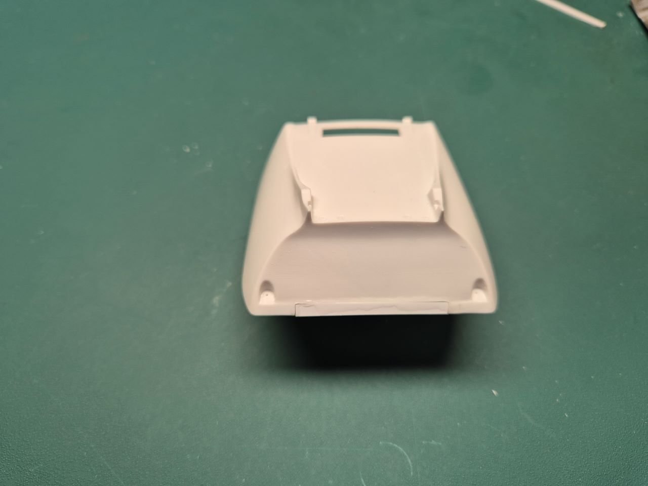

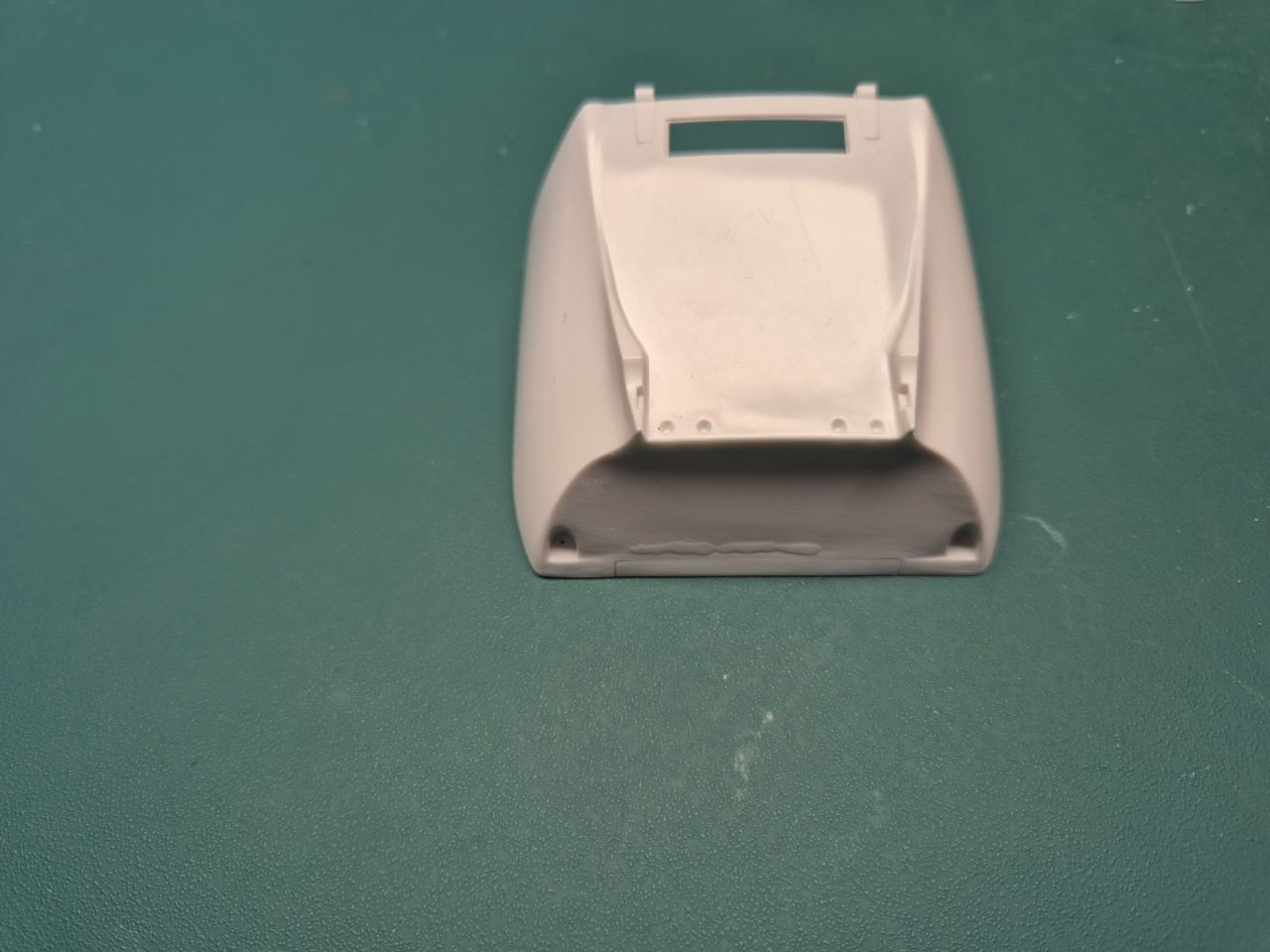

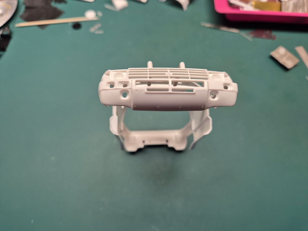

Pour en revenir au capot moteur avec cette déformation, j'ai procèdé à une chirurgie légère en découpant la partie malade par un morçeau de carte plastique.
Il me reste à faire un bon ponçage et gazzz !

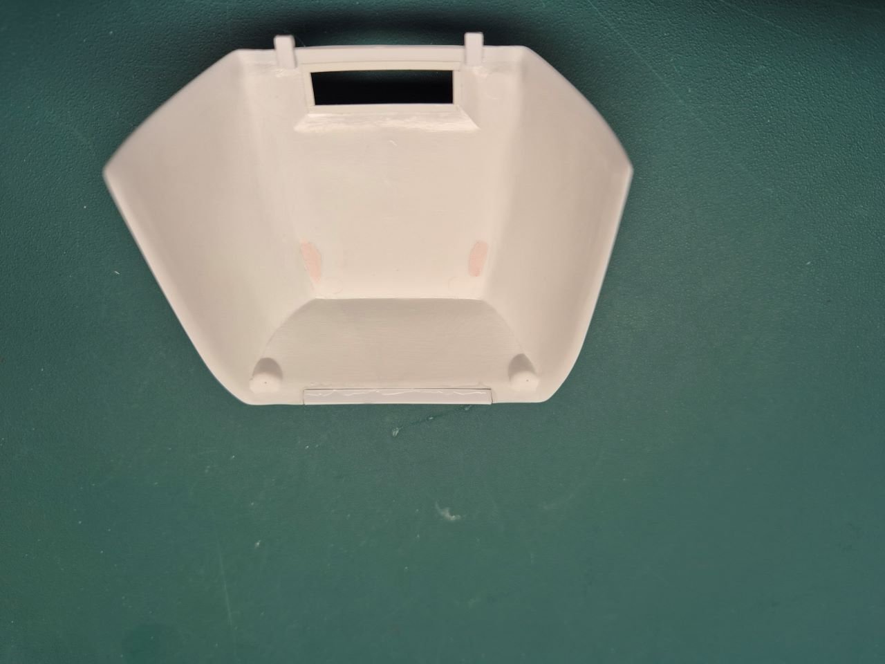

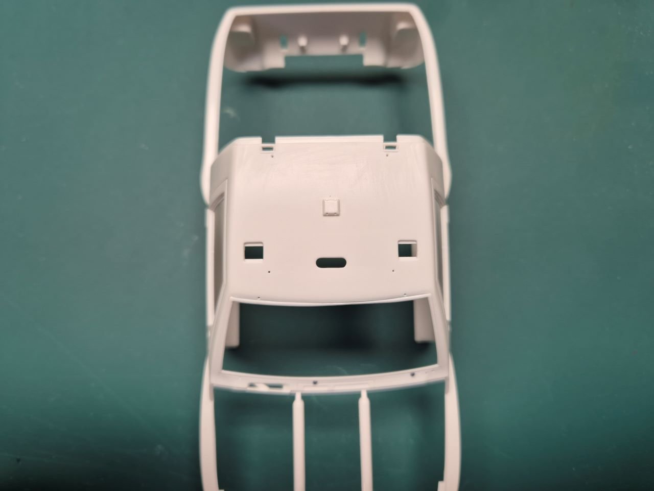

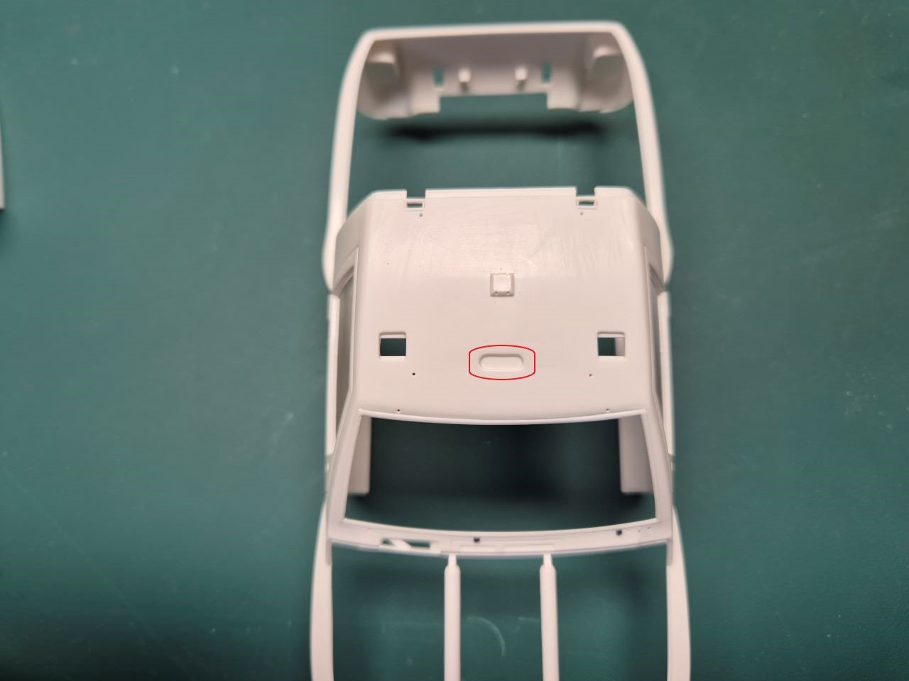

Sur le toit, il y a cette défonce. Je l'ai débouché.
Il me restera une pièce à faire pour mettre en dessous.

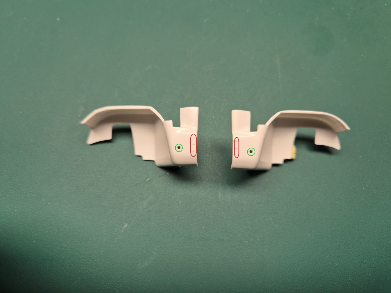

Sur chaque aile, il y a 3 vis que j'ai supprimé. Il y a aussi ce perçage (en vert) qui sert au levage de la voiture. Je pense le déplaçer légèrement car il y a un décal "Shell" qui vient se positionner à proximité.

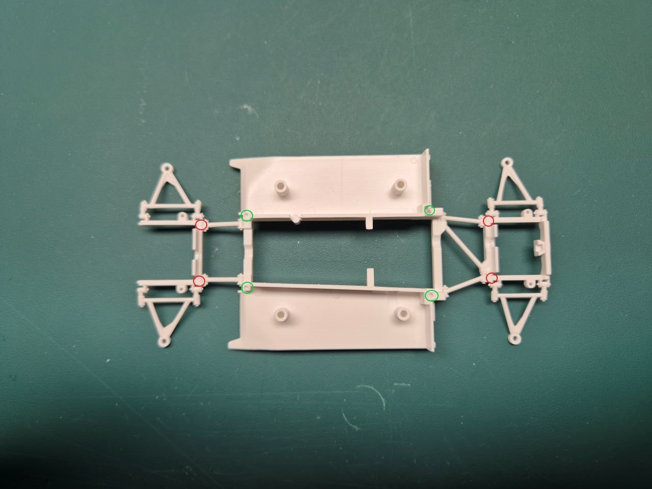

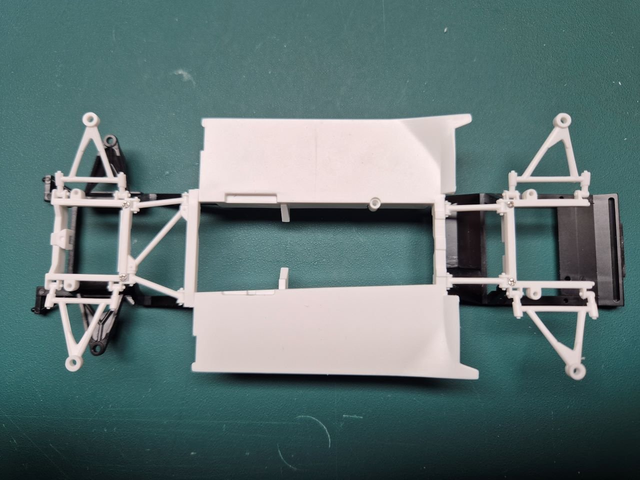

Le chassis maintenant. Il y a 4 pastilles d'éjection à supprimer (en rouge). Et en vert des perçage à fraiser.

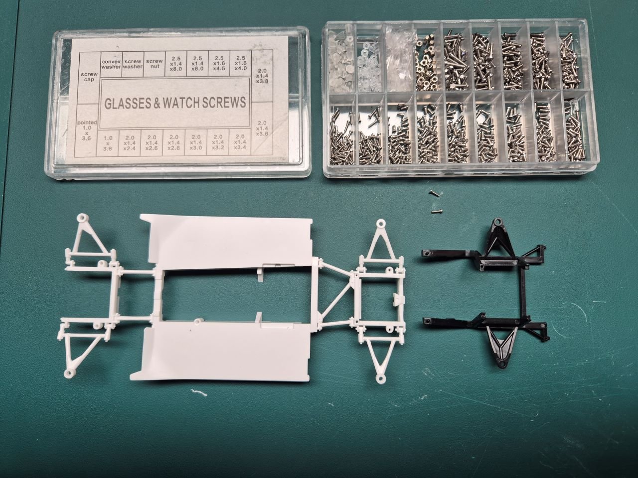

J'assemble à blanc la partie avant et arrière du chassis en utilisant des vis diamètre 1mm. Perçages de 4 trous aux emplacements des pastilles d'éjection.

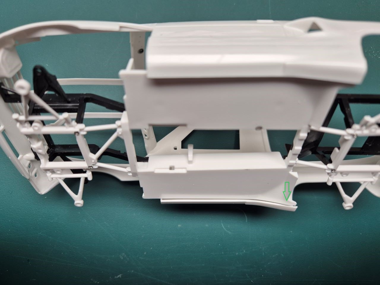

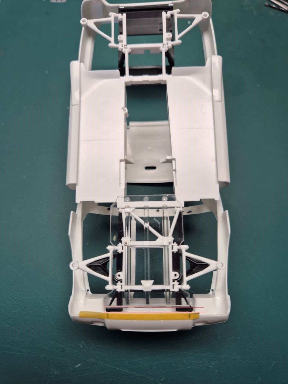

J'ai inséré le chassis dans la carrosserie et ce n'est pas une mince affaire. Il faut écarter les bas de caisse (et encore, il n'y a pas l'habitacle), et enfiler le chassis en diagonal de l'avant vers l'arrière :siffle

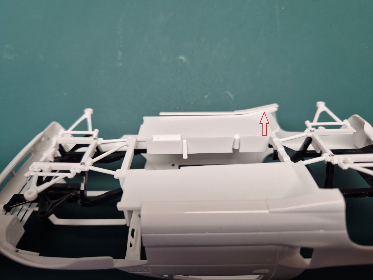

J'ai contrôlé la planéité du chassis et de la carrosserie, j'ai enlevé toutes les bavures possibles et j'ai ce décalage :hein

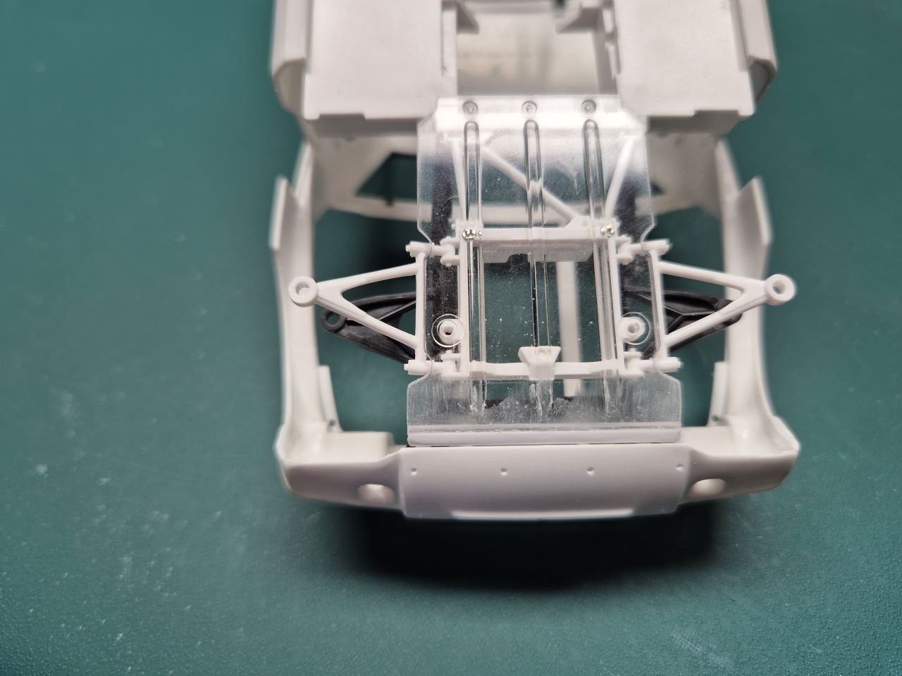

J'ai posé à blanc le carter de protection moteur.
Je l'ai rallongé de quelques mm pour qu'il vienne plus vers le bouclier.

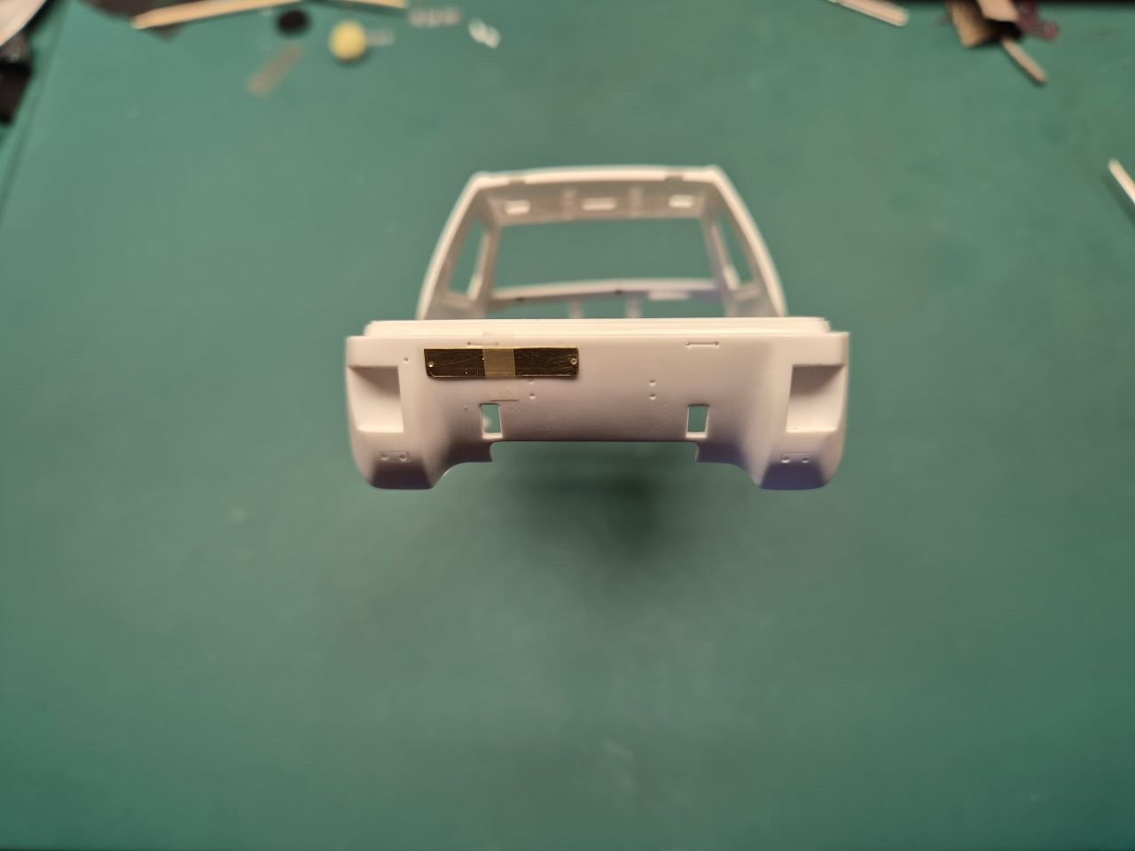

Redémontage du chassis pour réaliser différents perçages et fabriquer en chute de PE laiton une plaque d'immatriculation.
Idem pour la plaque d'immat arrière.

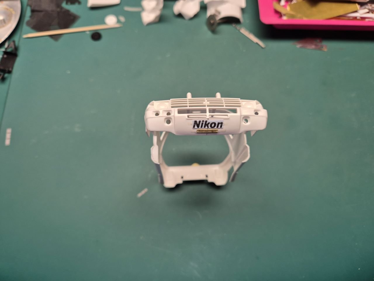

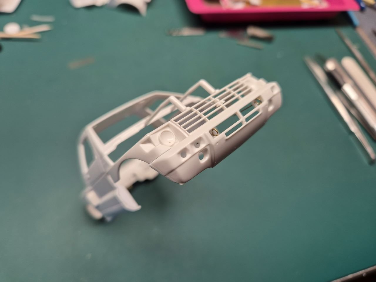

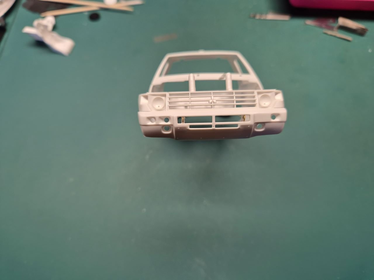

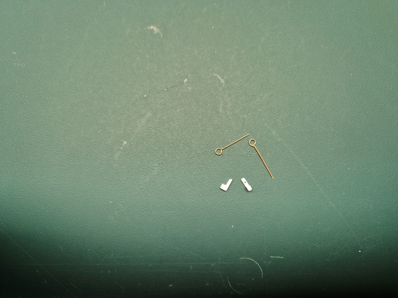

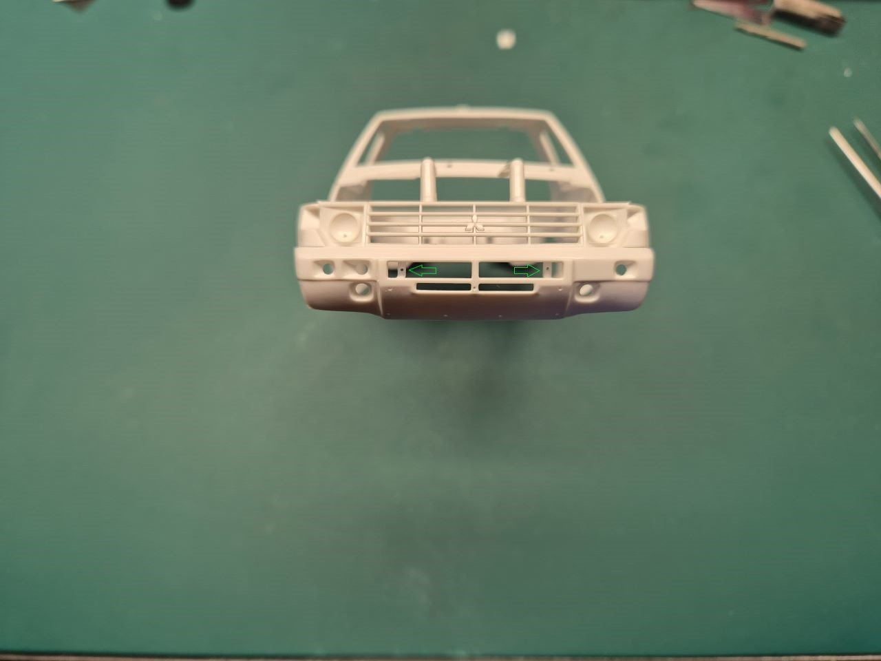

Mr Tamiya a oublié de représenter les anneaux de remorquage qui viennent se loger dans une entrée d'air de bouclier. J'ai utilisé du rond laiton de 5/10ème que j'ai mis en forme sur un forêt de 1,7mm. Fabrication de 2 petites pièces en CP ou viendront se coller les anneaux en toute fin de montage.
Par contre les 2 pièces en CP sont collées définitivement sur la caisse.

Il y a 6 heures, scalou a dit :
Super :yep,
petite question sur la boite de vis, tu l'as faite où achetée ? Et où :hein
Si tu es bon pote avec ton opticien, ou ton dentiste, comme nous tous à notre âge, demandes leurs, il sauront te trouver les bons filons pour ce genre de matos (fraises, visseries etc...).
Il y a 22 heures, freddlo (back in 5 min.) a dit :
Ouais j'y vais demain, je lui demande...:tap
Le 12/03/2024 à 16:20, Did a dit :
Le petit matos à l'expo de Hyères, il y a 2 ou 3 ans ;)
OK :D
Le 13/03/2024 à 20:07, scalou a dit :
OK :D
Et pour terminer, j'ai discuté l'autre jour avec ma belle-fille qui est joaillère, elle m'a envoyée sur ce fournisseur pour les fraises https://www.cookson-clal.com/materiel-bijouterie/-Gamme=Fraises/-Dimensions=0/-Forme=0/-Produits~types=0/-Marques=0/-Design_et_Motifs=0/-Série=0/&prdsearch=y
