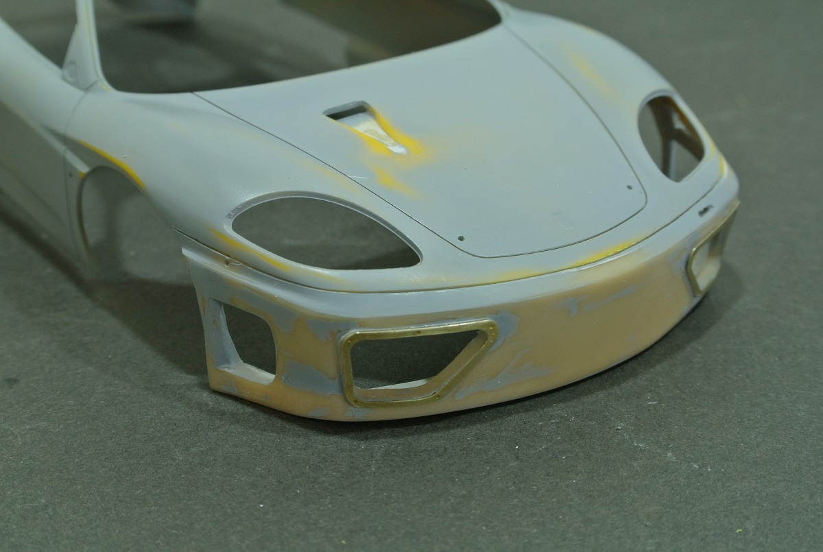

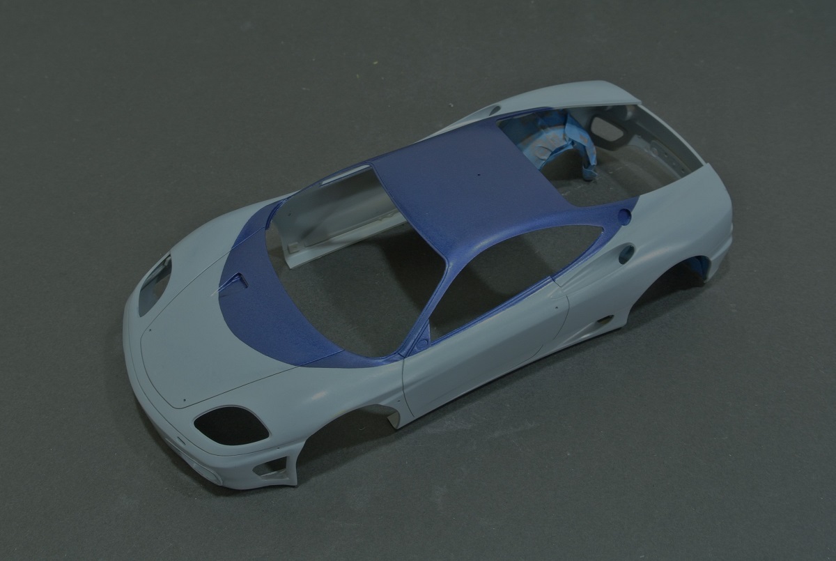

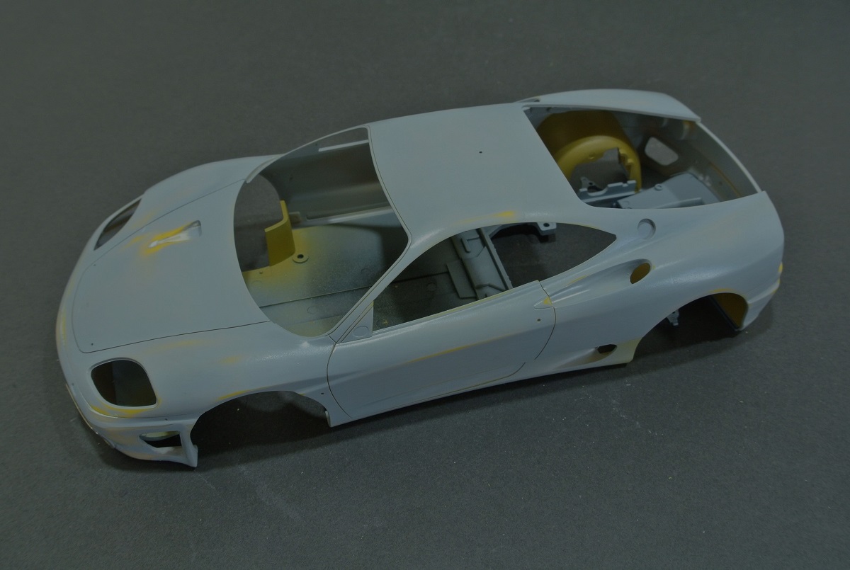

j'ai passé un premier voile d'apprêt qui a révélé quelques défauts ,surtout de surface sur le bouclier et de mastik sur la prise NACA
j'ai également collé les contours en fotodec des prises d'air avant ,il a fallu un peu creuser pour ajuster l'ouverture

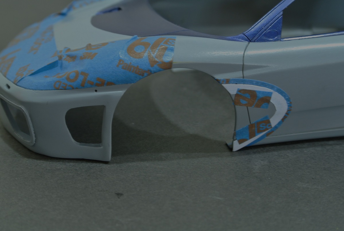

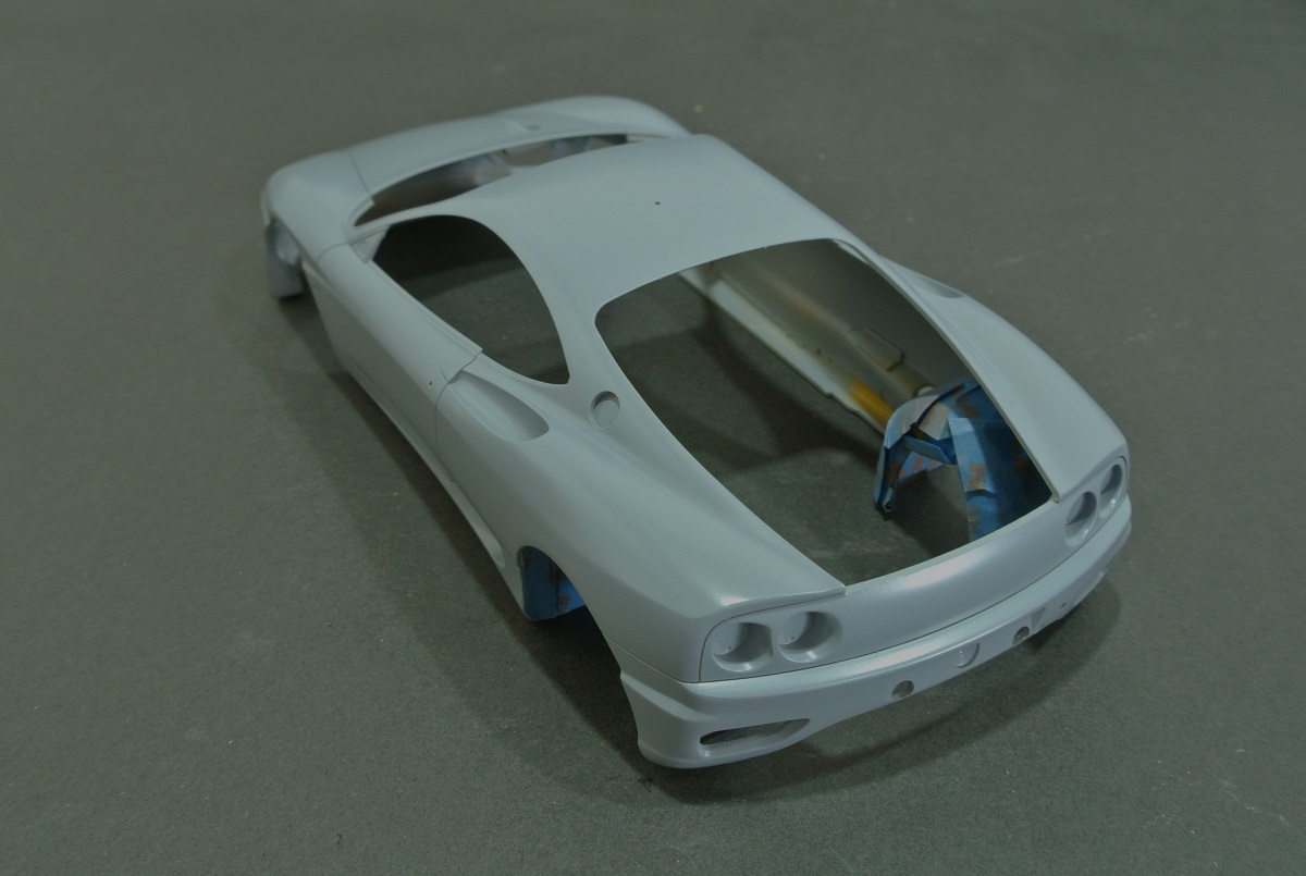

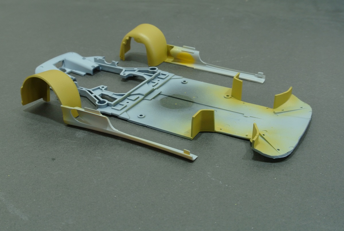

j'ai dû peindre les passages de roues avec un mélange maison de Kevlar
ceci ,afin de pouvoir coller les bas de caisse

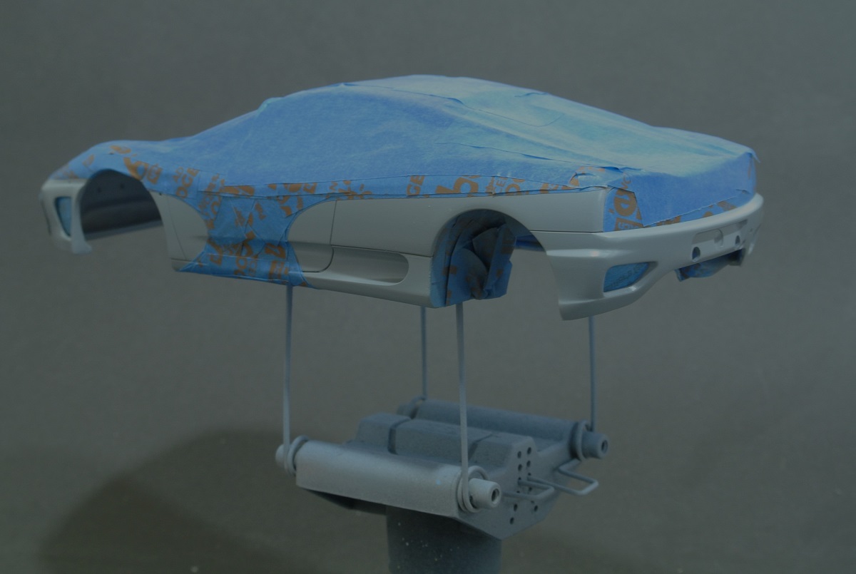

passage d'un dernier voile d'apprêt ........... sans oublier de masquer les passages de roues (à l'intérieur comme à l'extérieur)

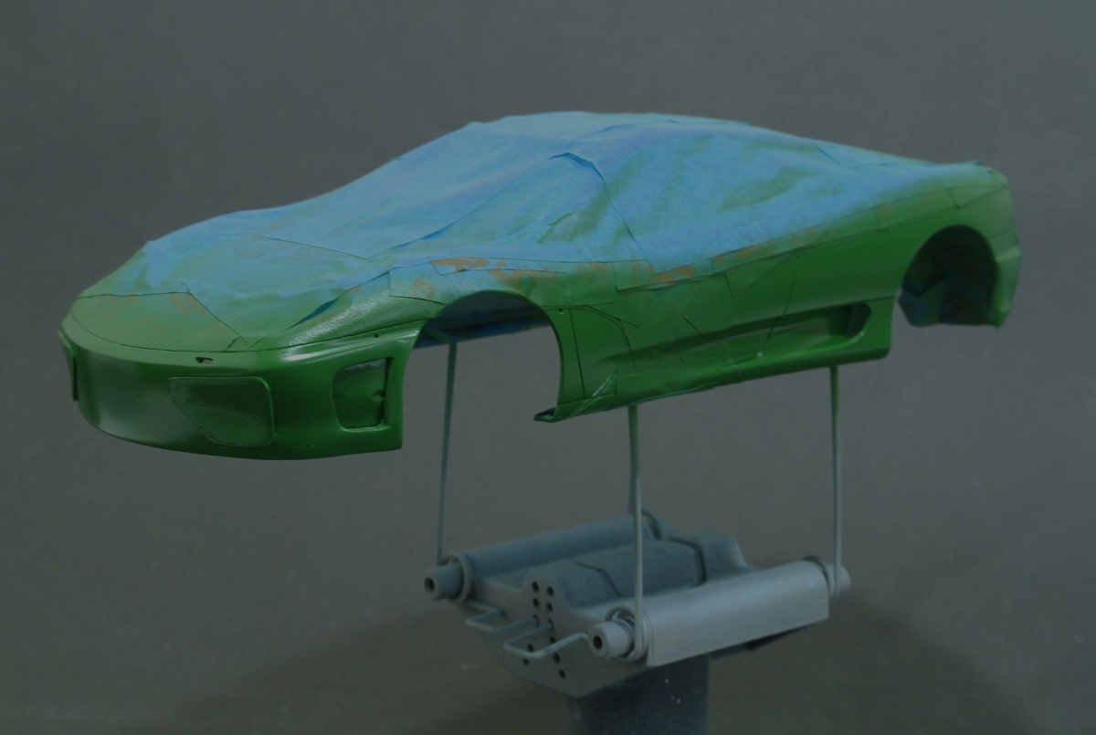

aller ,on passe à la première étape de peinture ,je commence par le bleu

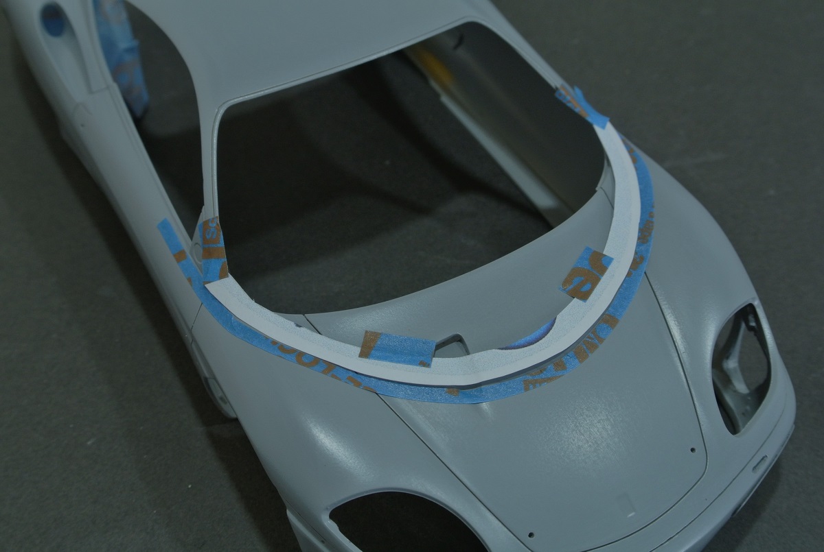

j'ai scanné et imprimé la planche de décalcs pour me guider avec les liserés blancs ,découpe du liseré en son centre pour ne garder qu'une moitié
mise en place et maintenu avec des petits bouts de bande-cache ,y a pu ka suivre le contour avec une fine bandelette de bande-cache

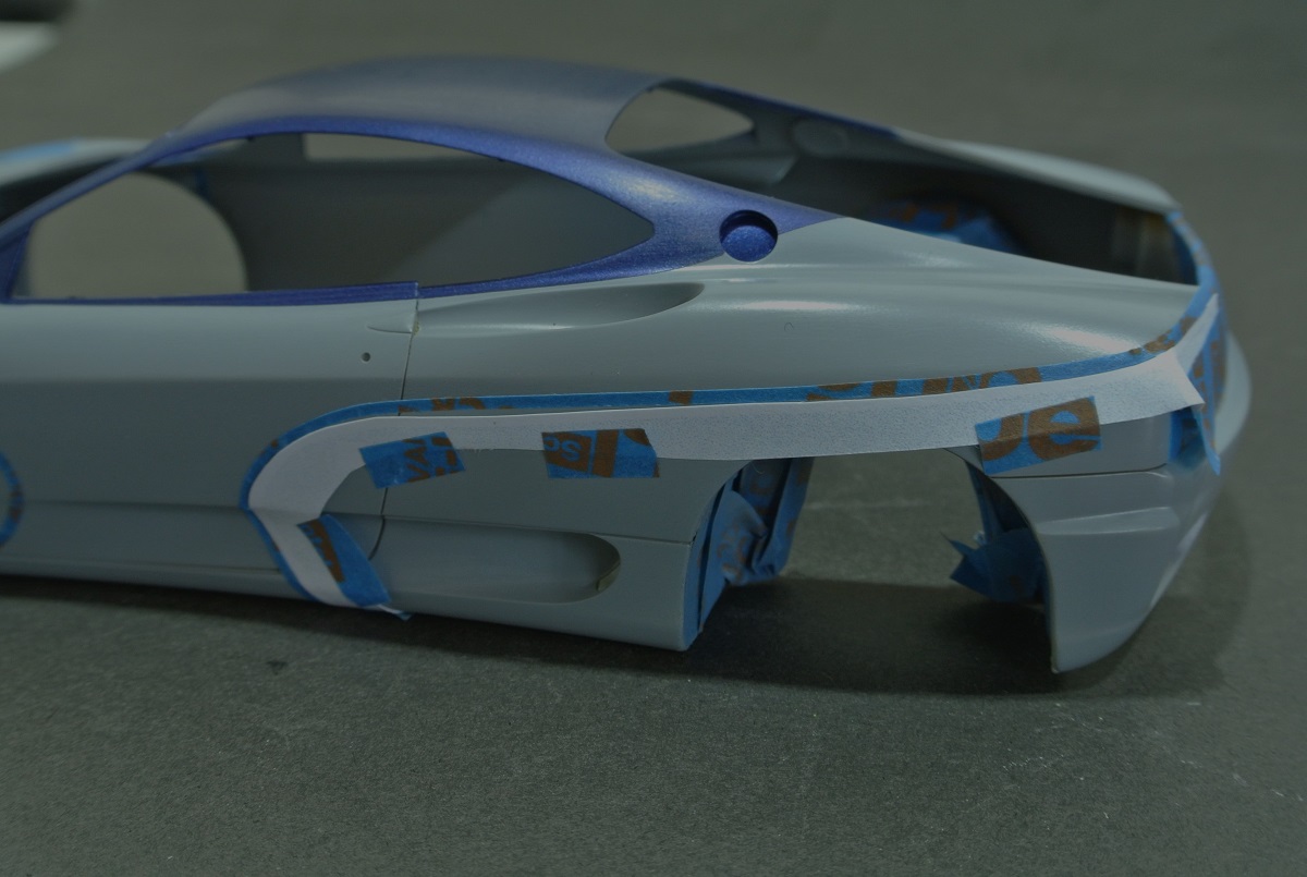

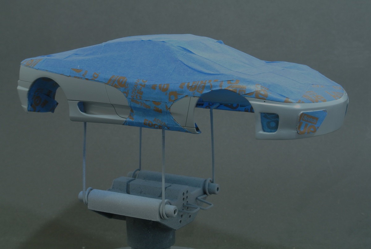

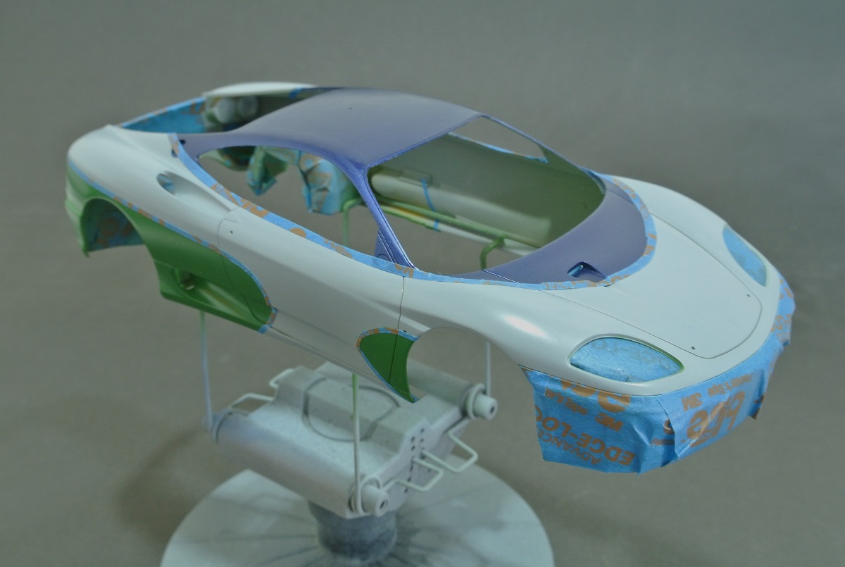

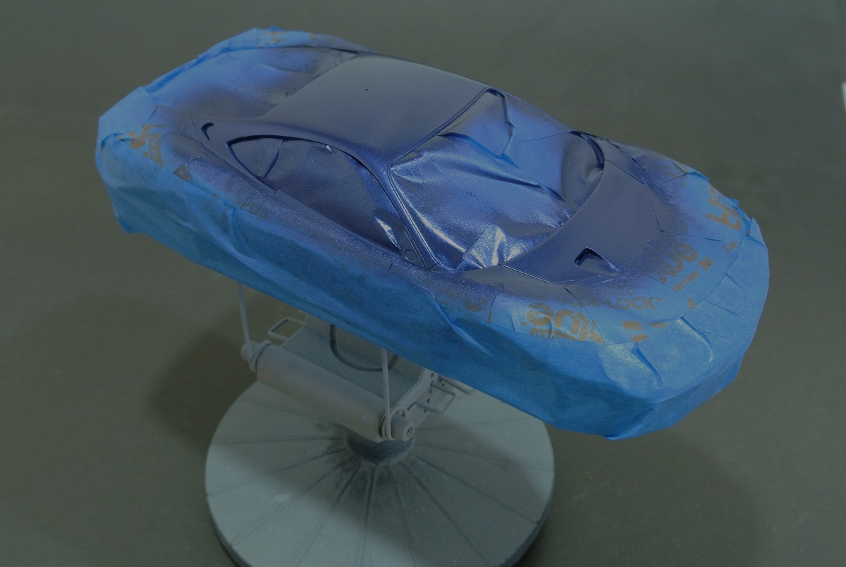

masquage intégral et j'ai passé 3 voiles de bleu

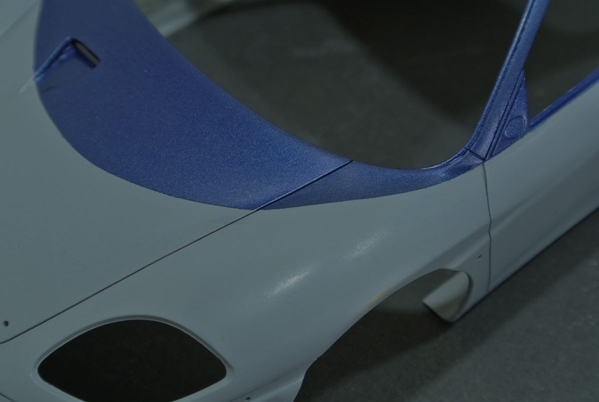

démasquage le lendemain
les contours sont bien net
il faudra juste porter un soin particulier ,à bien éliminer la "petite marche"

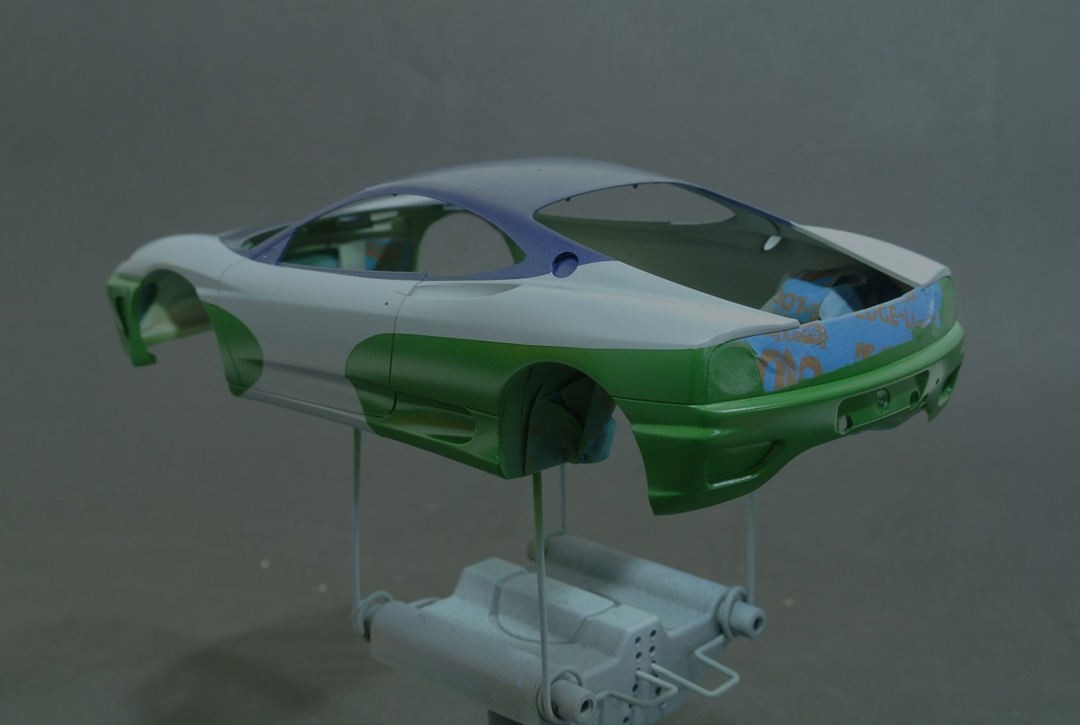

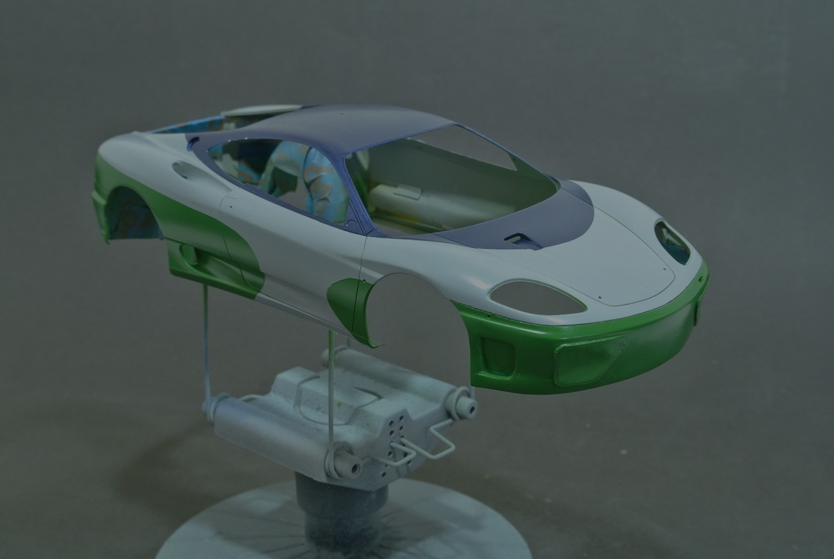

on passe au vert
facile pour le bouclier avant ,il suffit de découper en suivant le creux
sur les côtés ,même méthode que sur le capot
encore une bonne séance de masquage
3 voiles de vert plus tard  :D
c'est toujours plus rapide de démasquer  :rolleyes:
@bientôt pour le rouge  :D  ;)

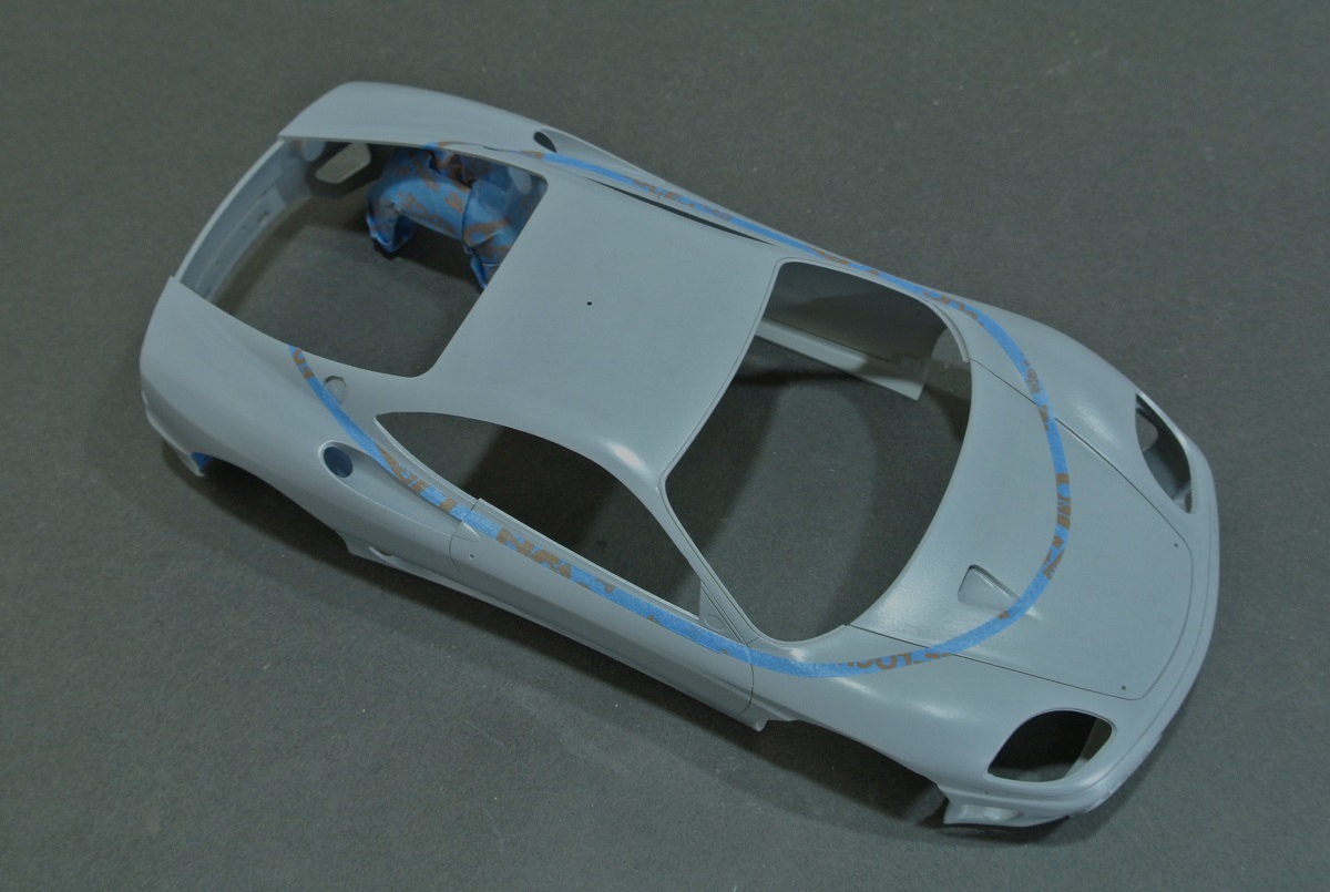

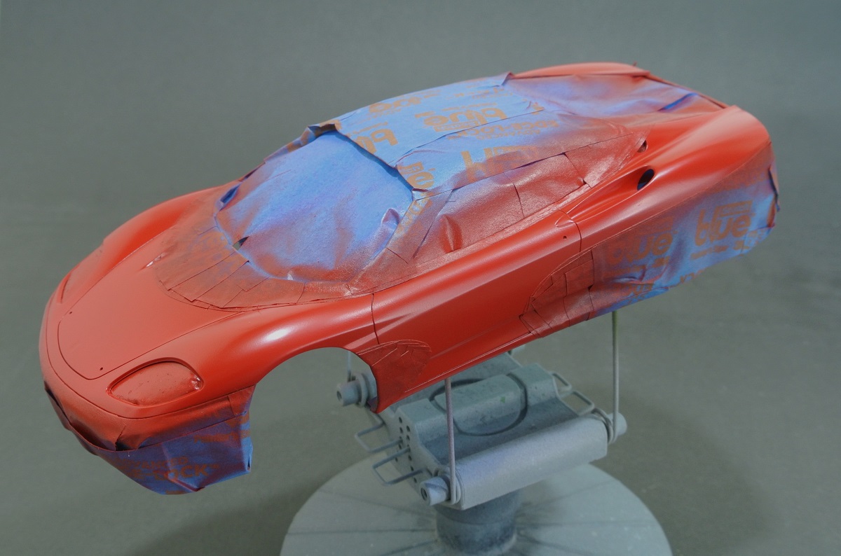

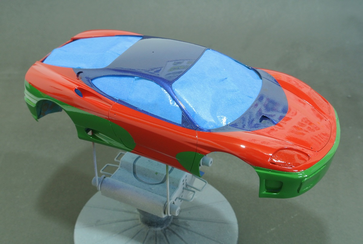

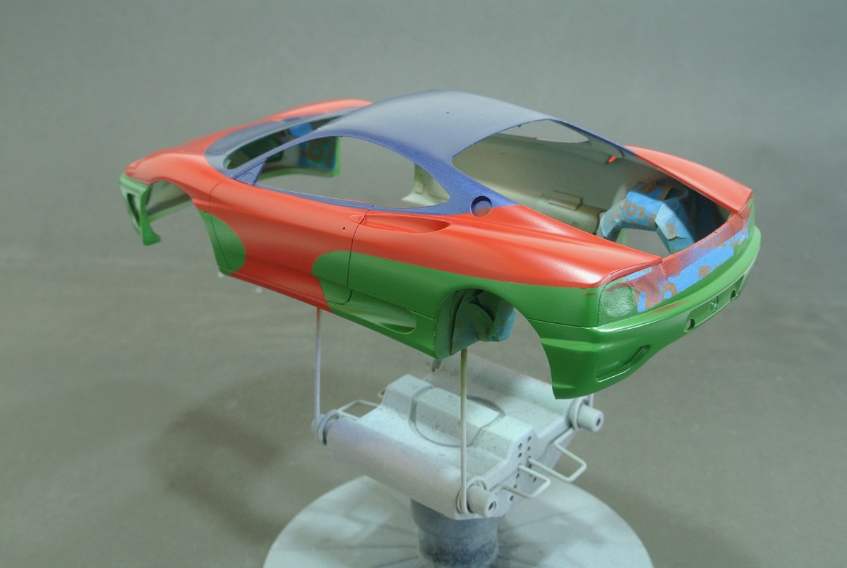

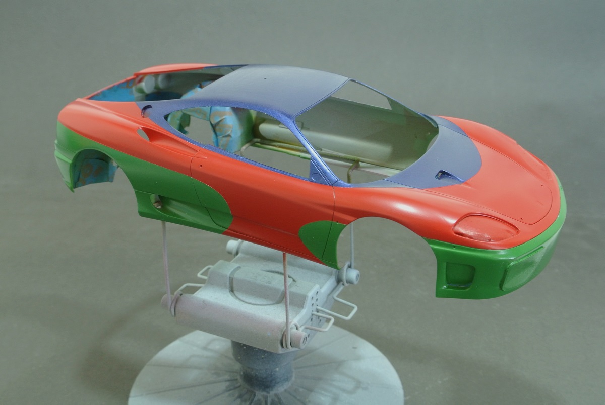

ne restait plus que le rouge ,beaucoup plus facile pour le masquage ,y a qu'a suivre les délimitations déjà faites  :D
2 voiles de rouge
et on démasque  :rolleyes:
après un nouveau ponçage méticuleux de la "petite marche"

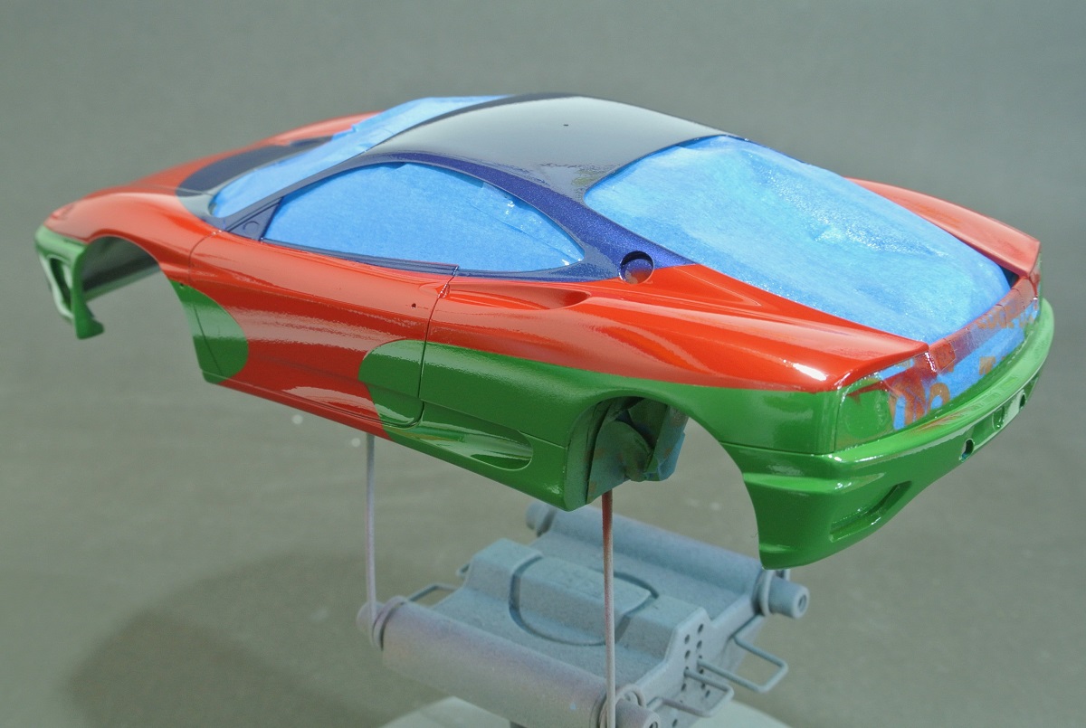

2 premiers voiles de vernis sont passés
:yes
je vais laisser durcir tout ça

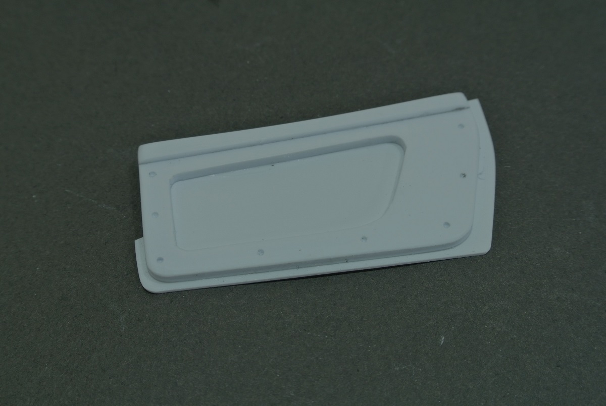

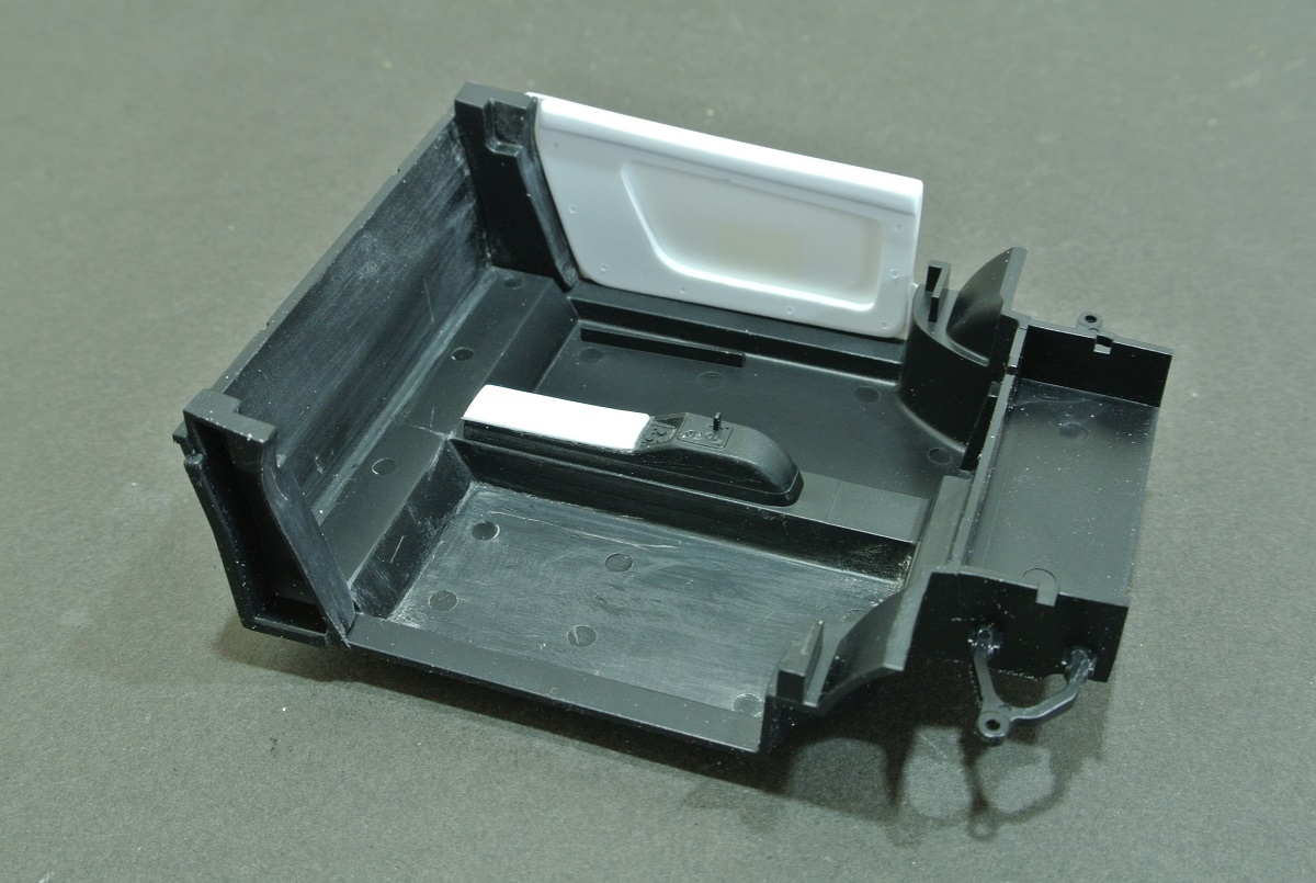

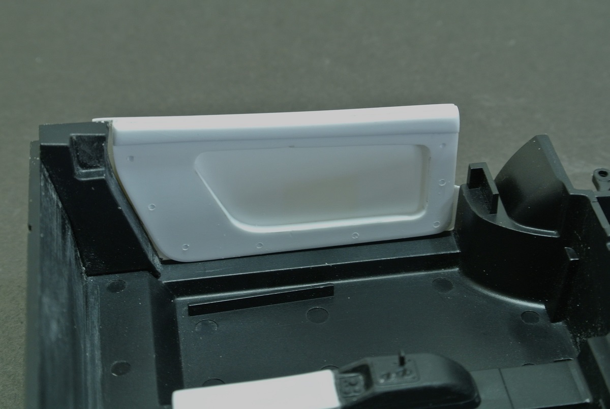

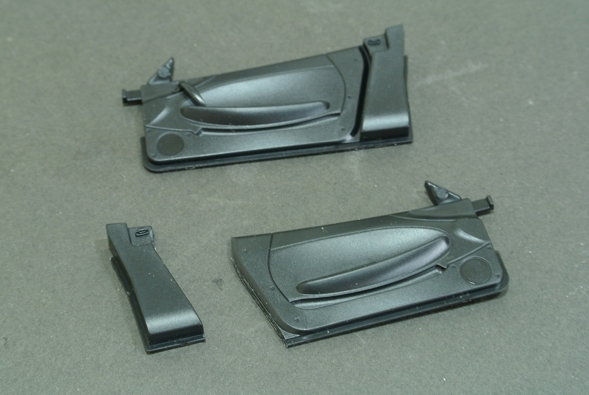

découpe du montant à l'arrière des garnitures de portes
les montants sont collés sur la baignoire

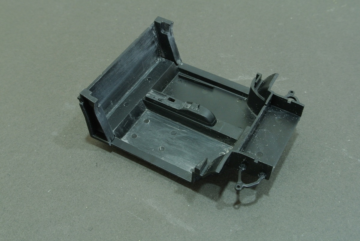

limage de la partie arrière de la console centrale ,et suppression des glissières du siège passager
les garnitures de portières façon course ,sont fabriquées avec des morceaux de CP de 0,5 et 1,5 mm et un bout de profilé en haut
petit bout de CP aussi sur la console
