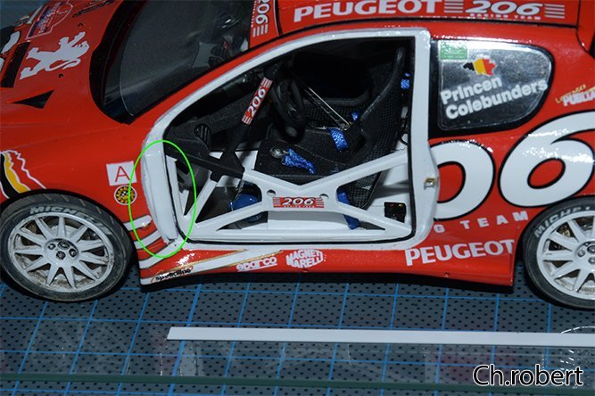

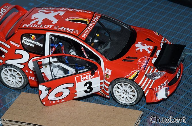

J'ai monté la portière droite en la posant sur un support en carton à la bonne épaisseur pour la que la porte soit à la bonne hauteur. :)
Elle fixé a la caisse avec une charnière en laiton et de la carte plastique, je ferais les photos lors de la pose de la portière gauche :siffle
Je laisse bien sécher la colle avant de retirer mon support :ber
large.206-50.jpg.9cd785e390847209832dc6f

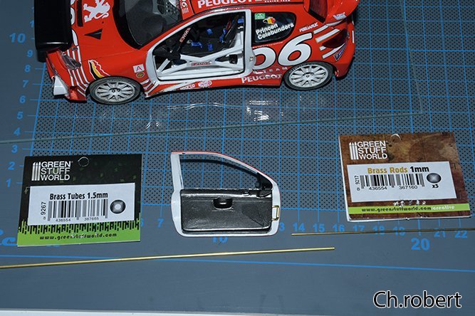

Voici ma façon de monter les portes :siffle

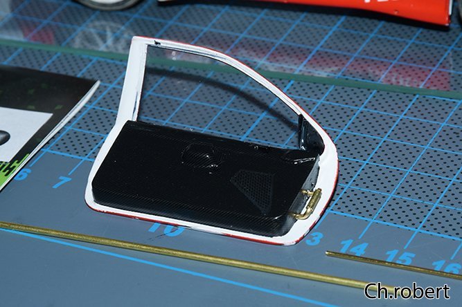

J'ai utilisé un tube 1.5mm extérieur et 1mm intérieur et une tige de 1mmqui passe à l'intérieur du tube et plier vers la caisse.
large.206-51.jpg.59bd12d2c195d945c3067be
large.206-52.jpg.09e5c7811ef75482ed72cf0
Je colle en suite un plat en carte plastique pour donner un retrait (il y avait probablement moyen de s'en passer avec une tige plus longue entre le tube et le pli, sur le moment je n'y ai pas pensé :lol)
large.206-53.jpg.cb3e56f8e8e9db648068b02
Et pour terminer, je place la porte sur un carton de l'épaisseur qui correspond à l'espace entre le bas de la porte et le sol, et je colle le tube sur le plat de carte plastique :)

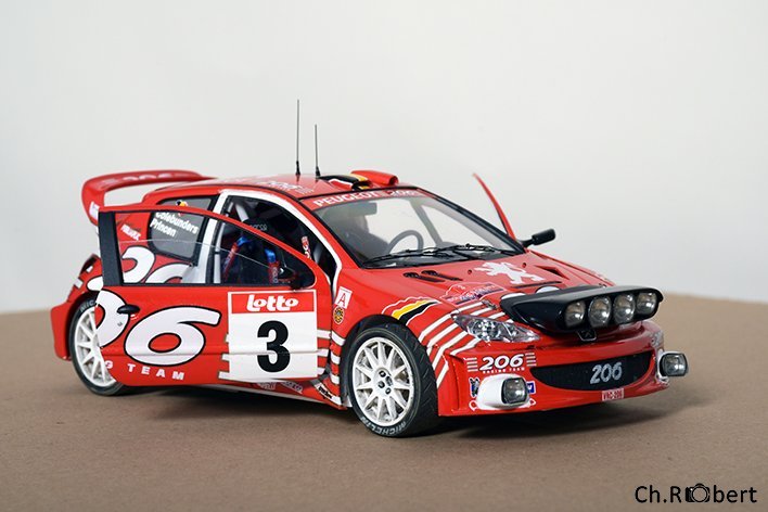

Les antennes sont des Hobby Design ref, HD07-0092 et HD07-0093
large.206-58.jpg.a62c7804923e21592b86ef9
