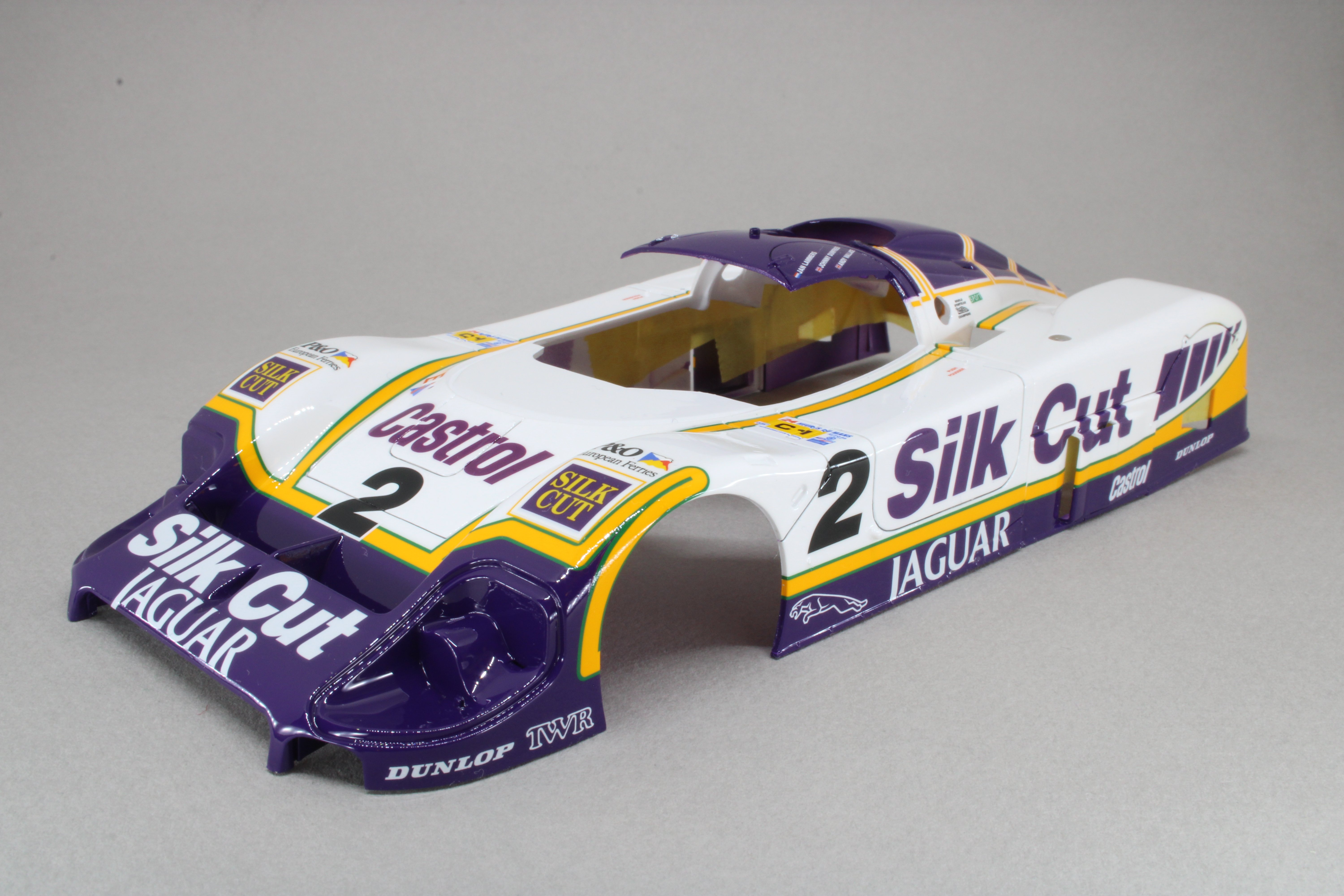

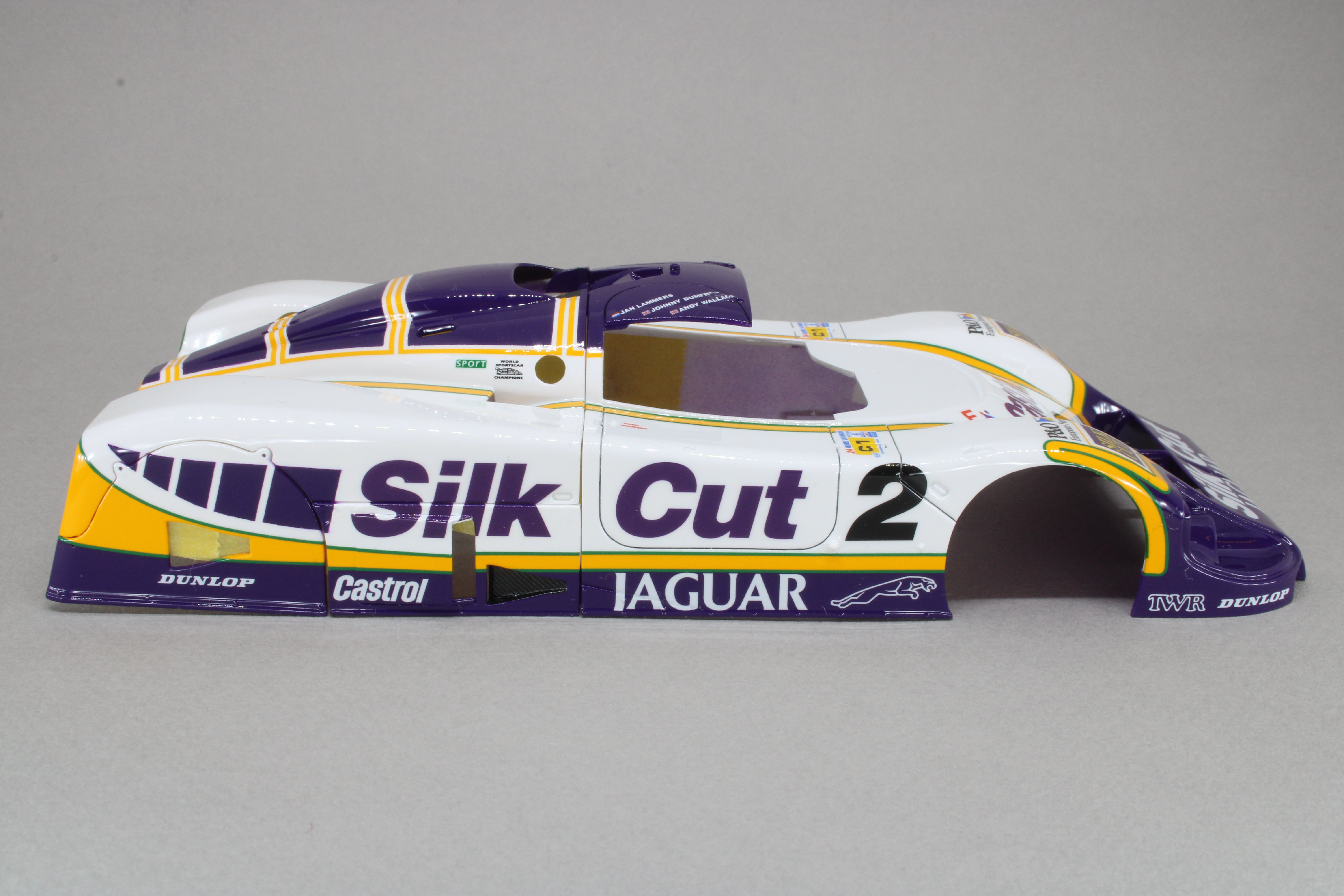

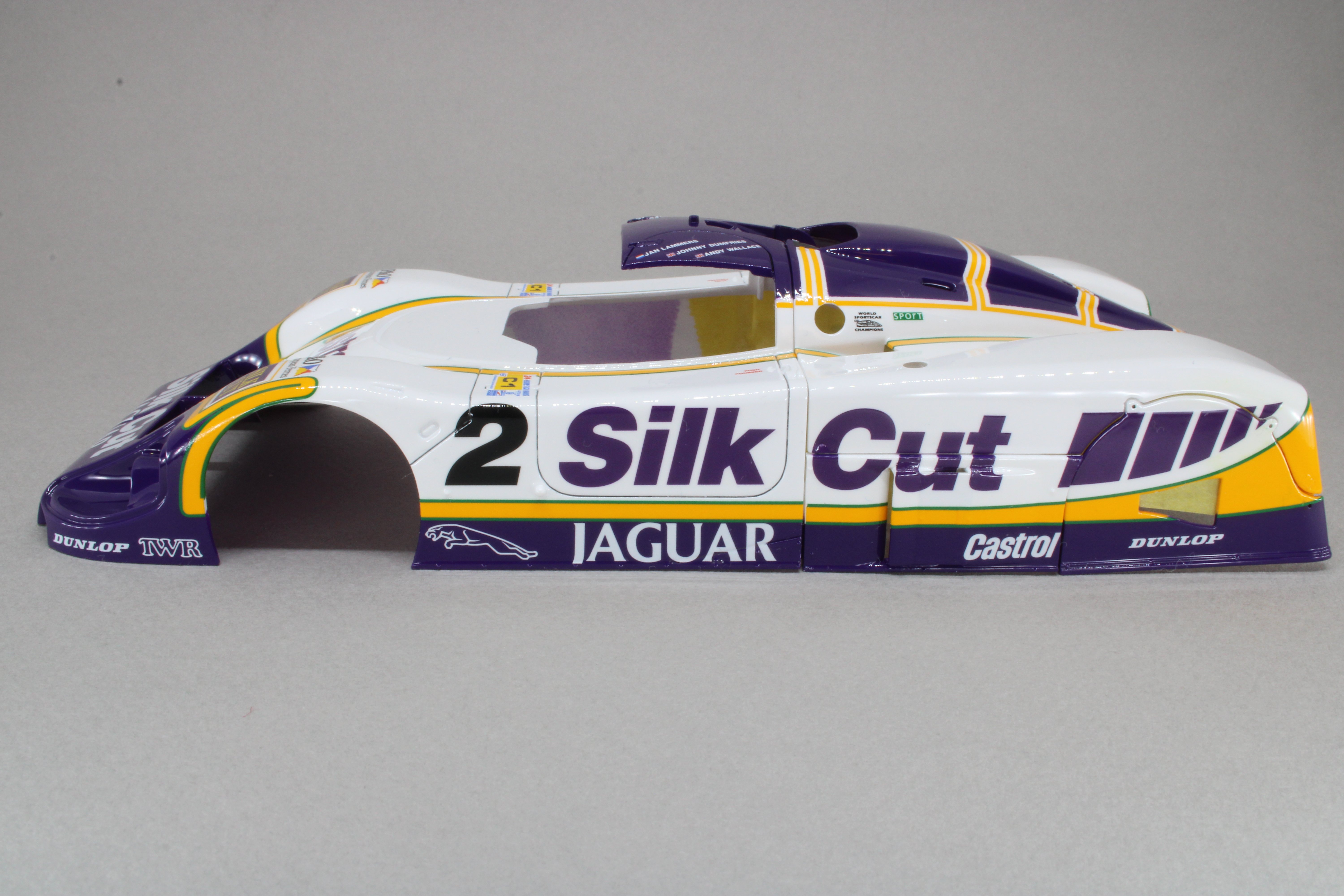

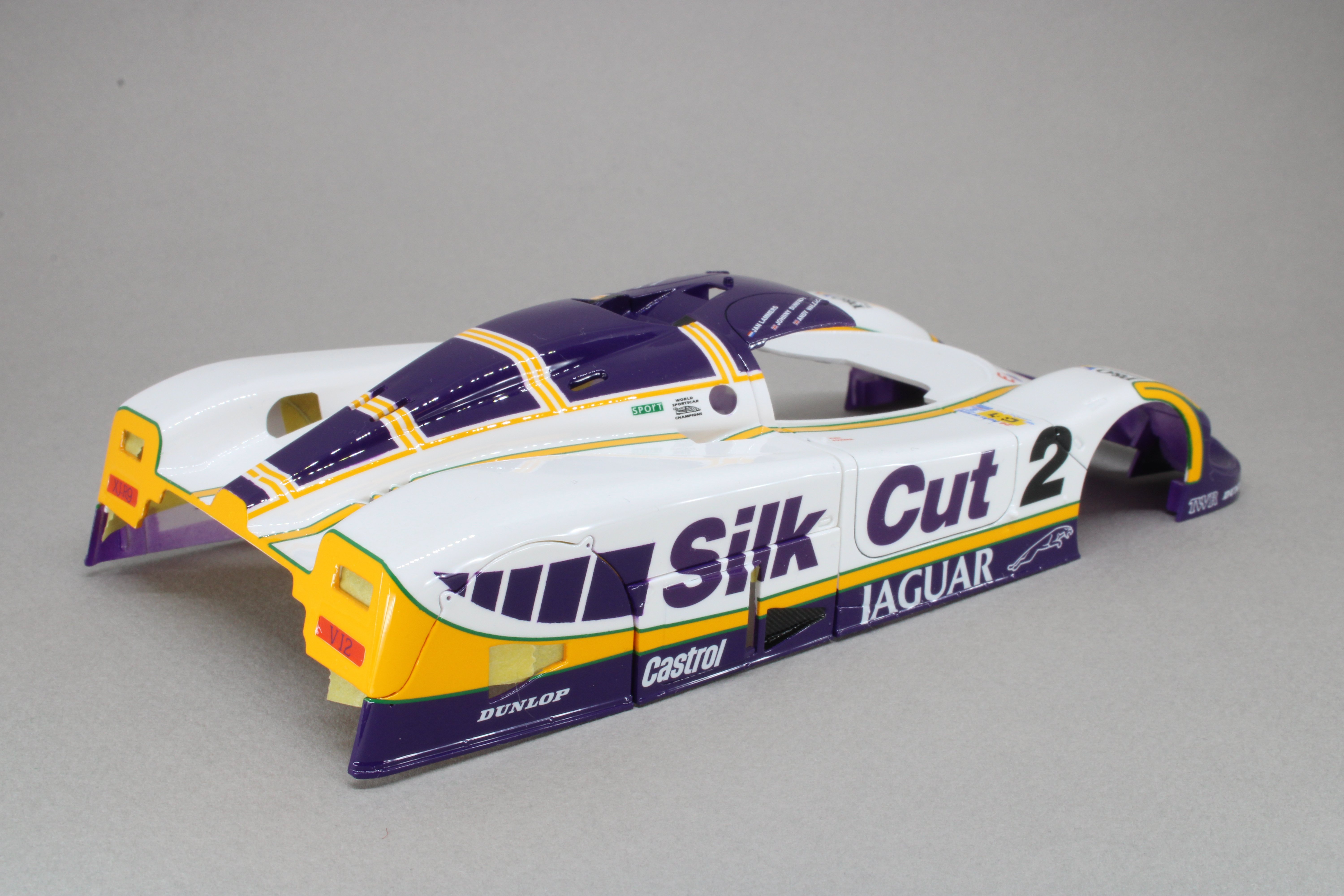

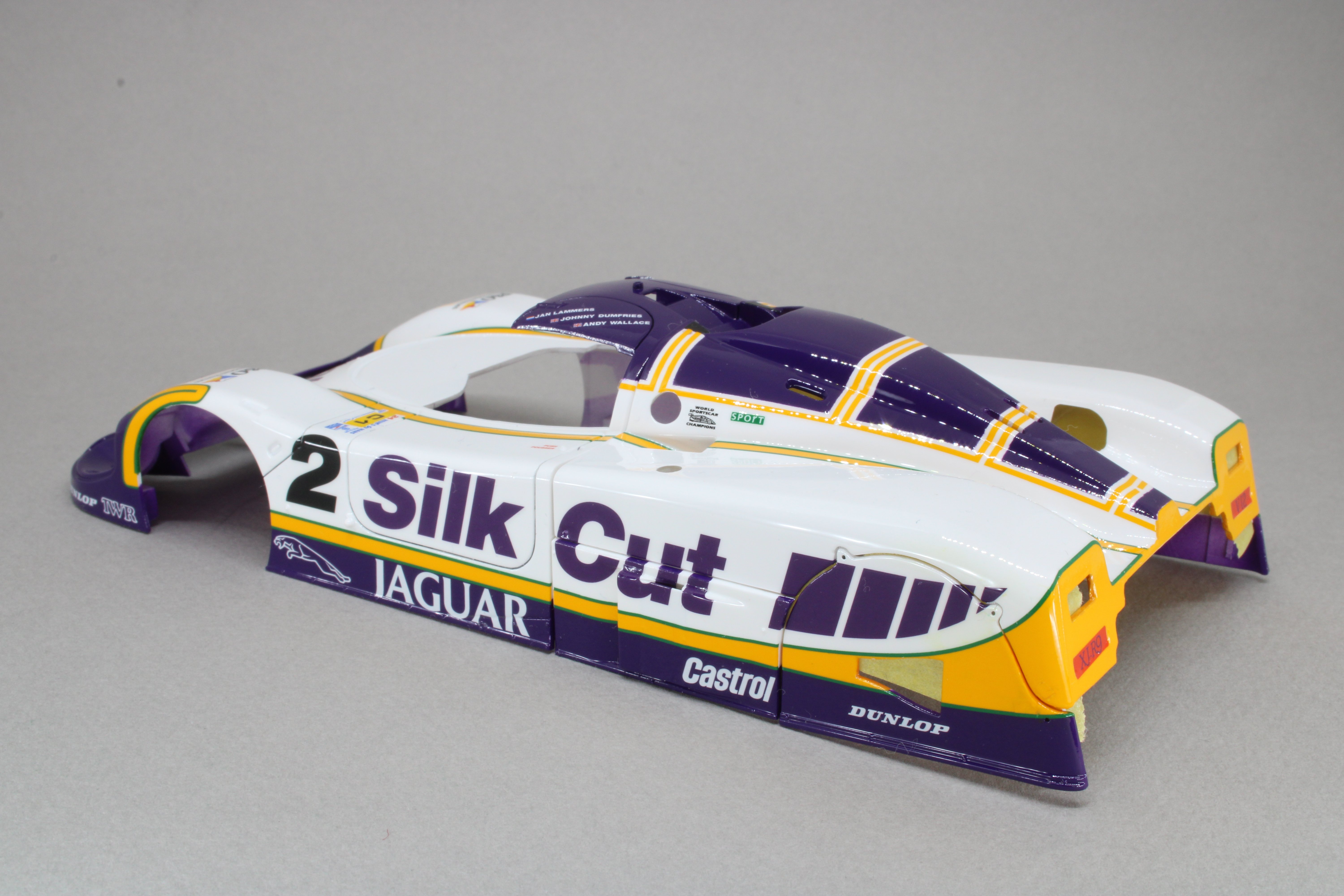

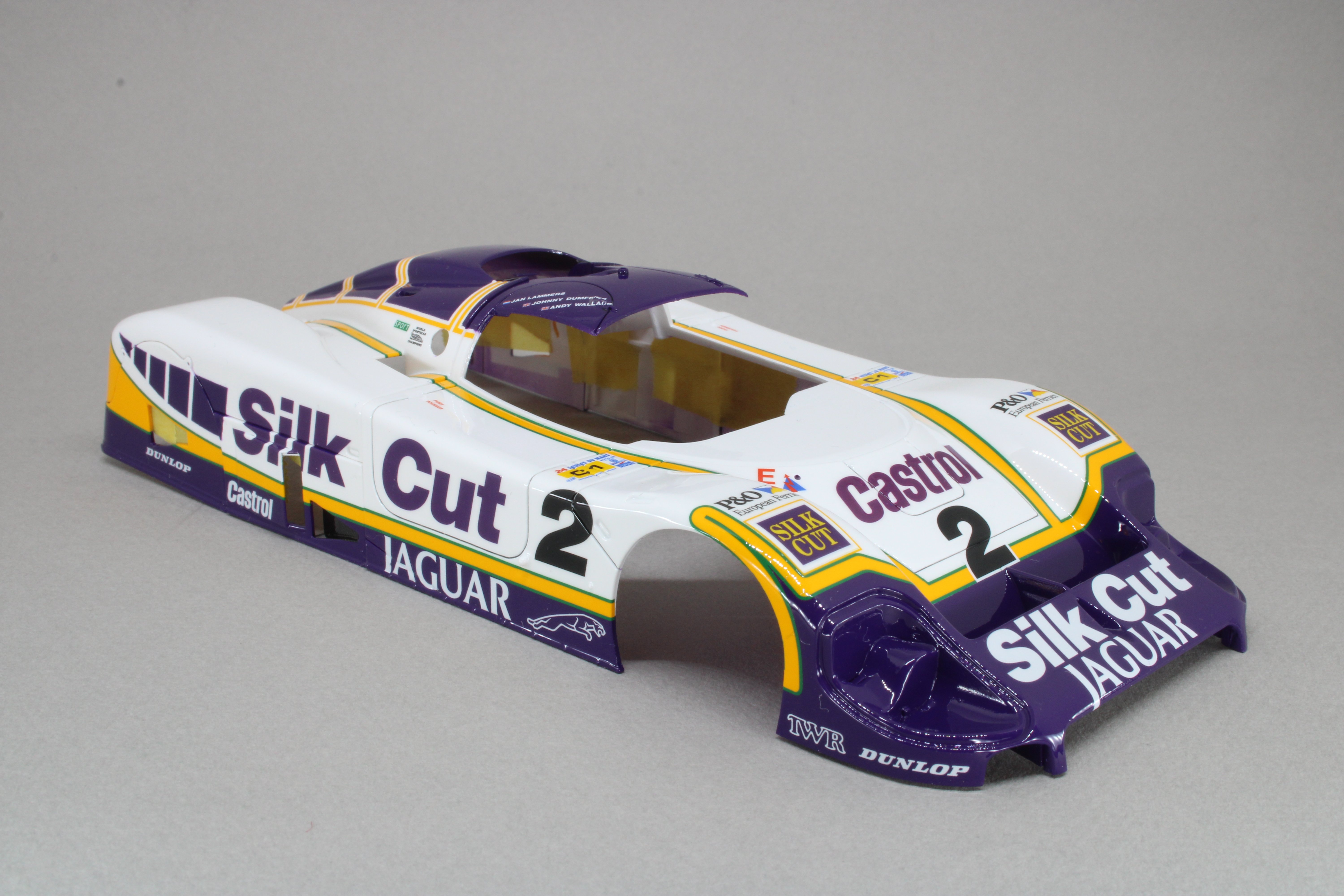

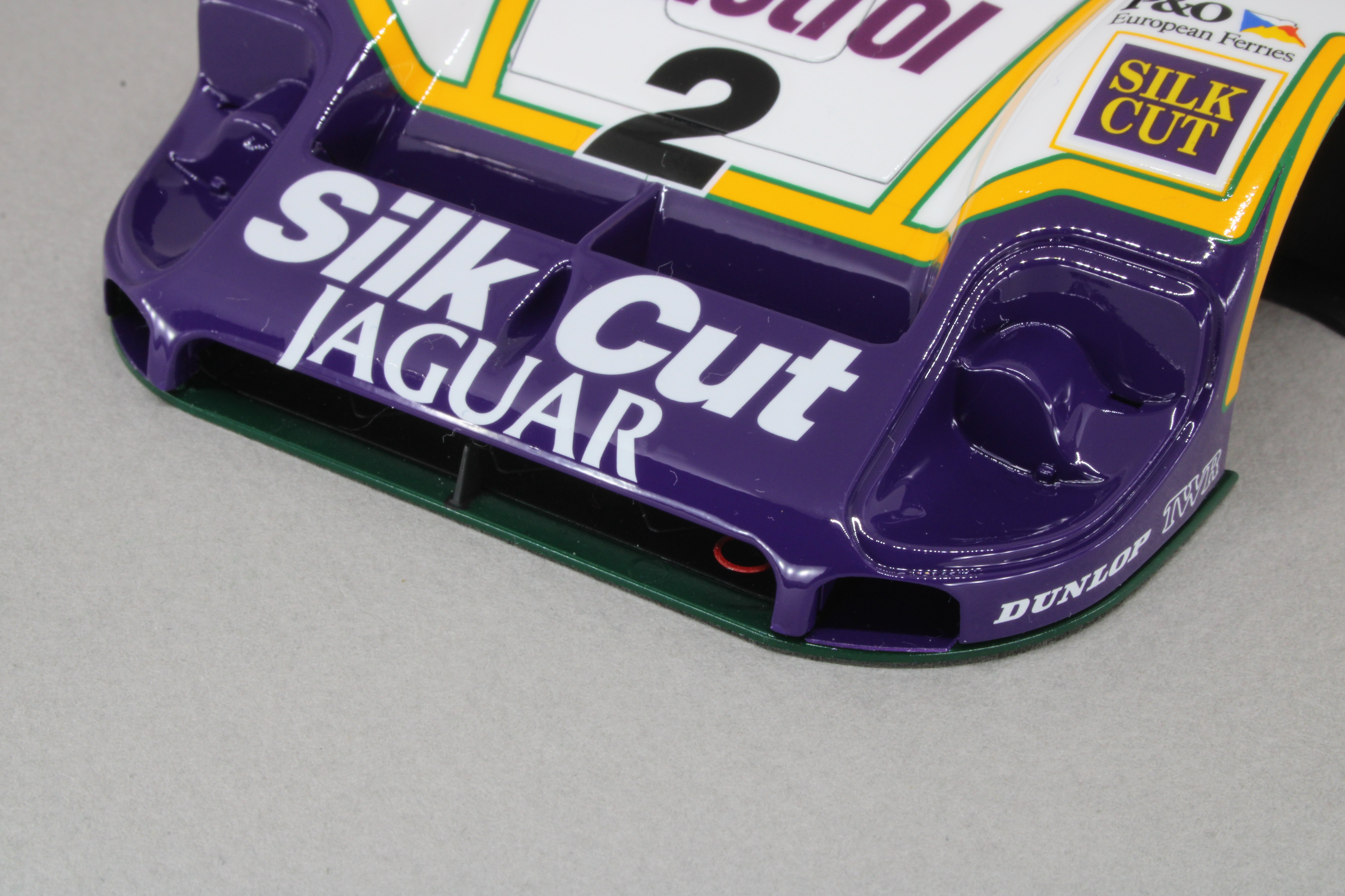

Quelques photos de la carrosserie terminée

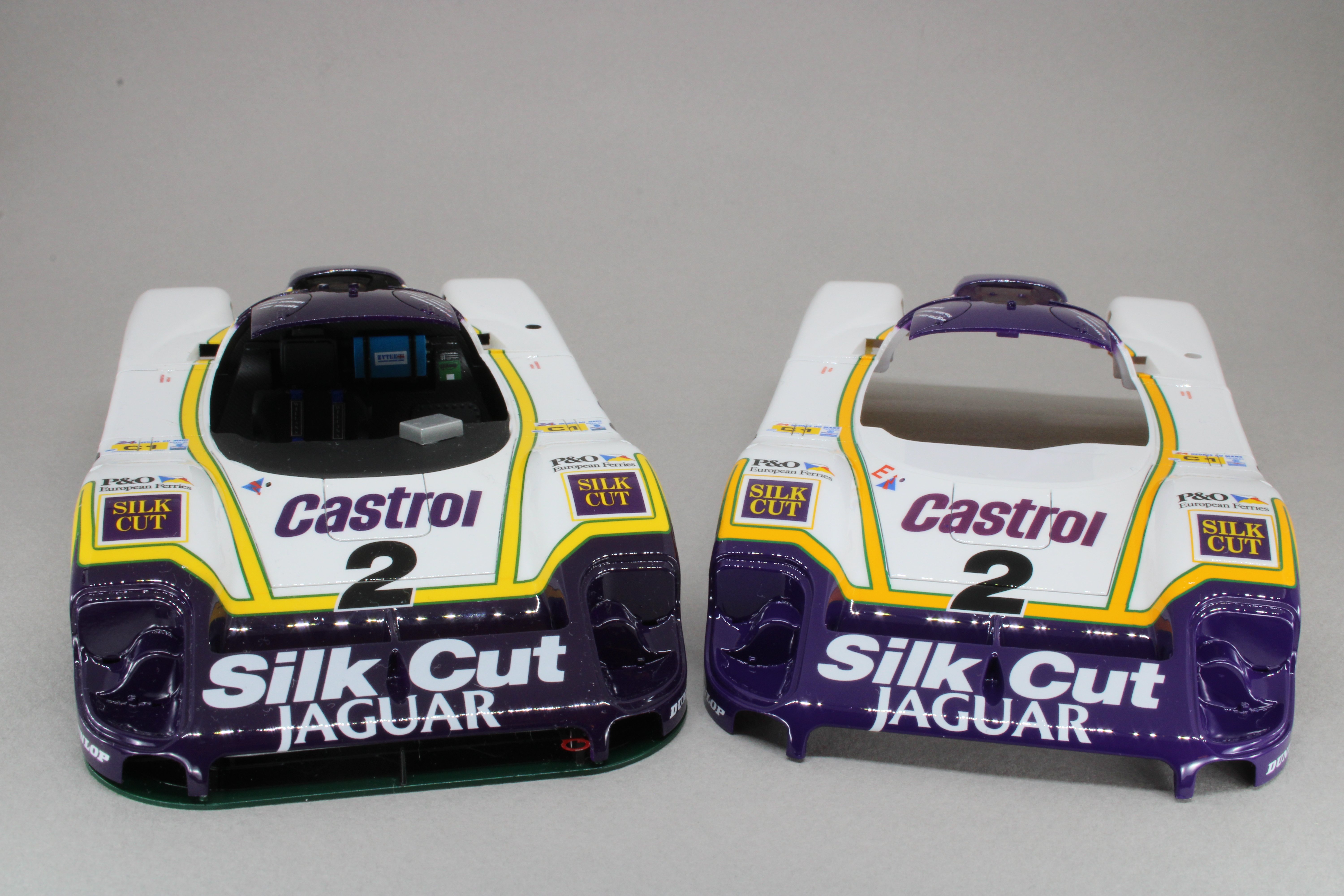

Et une comparaison entre les deux versions de la carrosserie
J'ai une préférence pour la #2 ... :bye
J'adore les décos de ses années là, juste les couleurs du sponsor principale, et le reste monochrome :wub:
Dans les 2 cas, belle peinture...

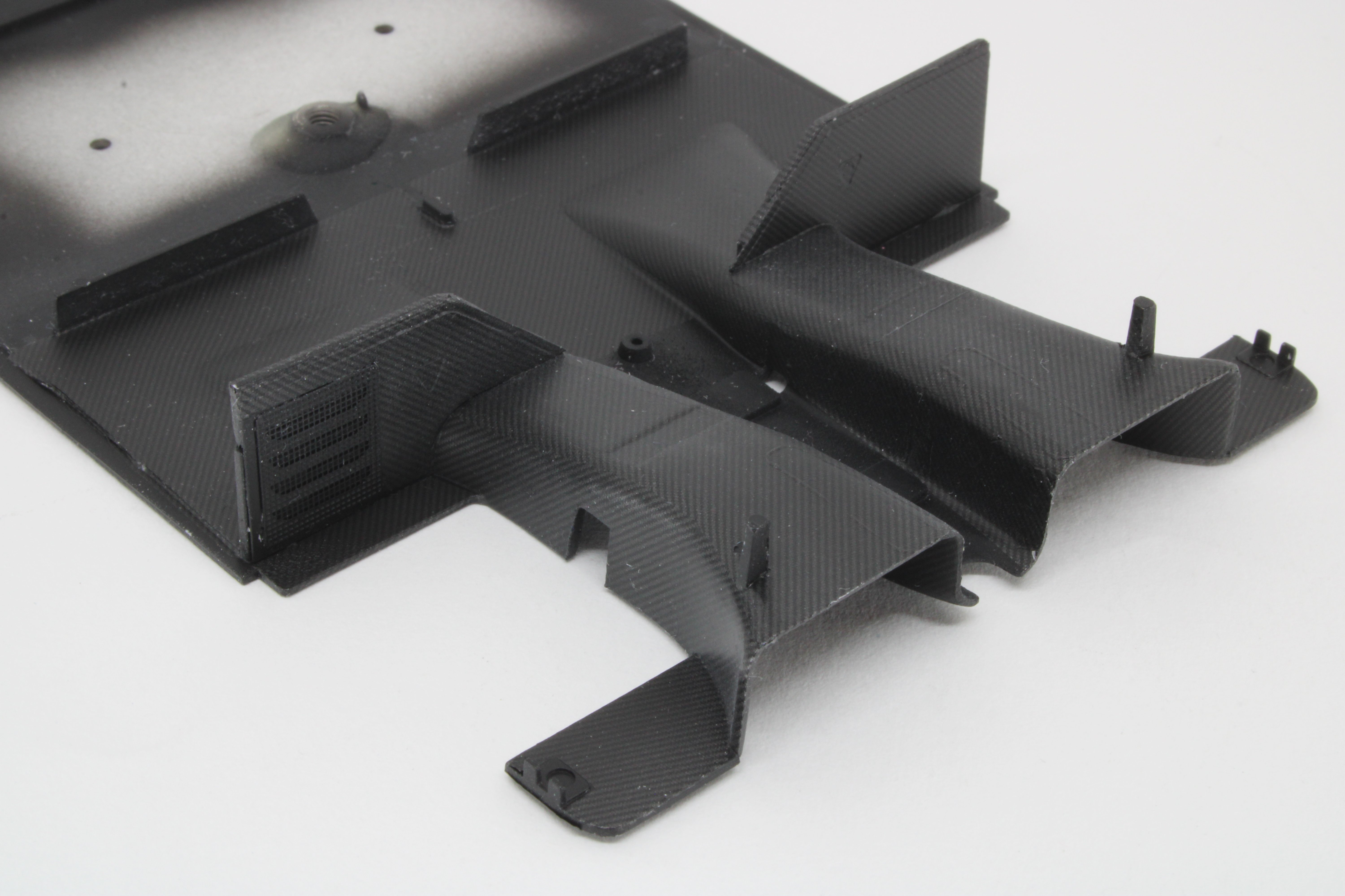

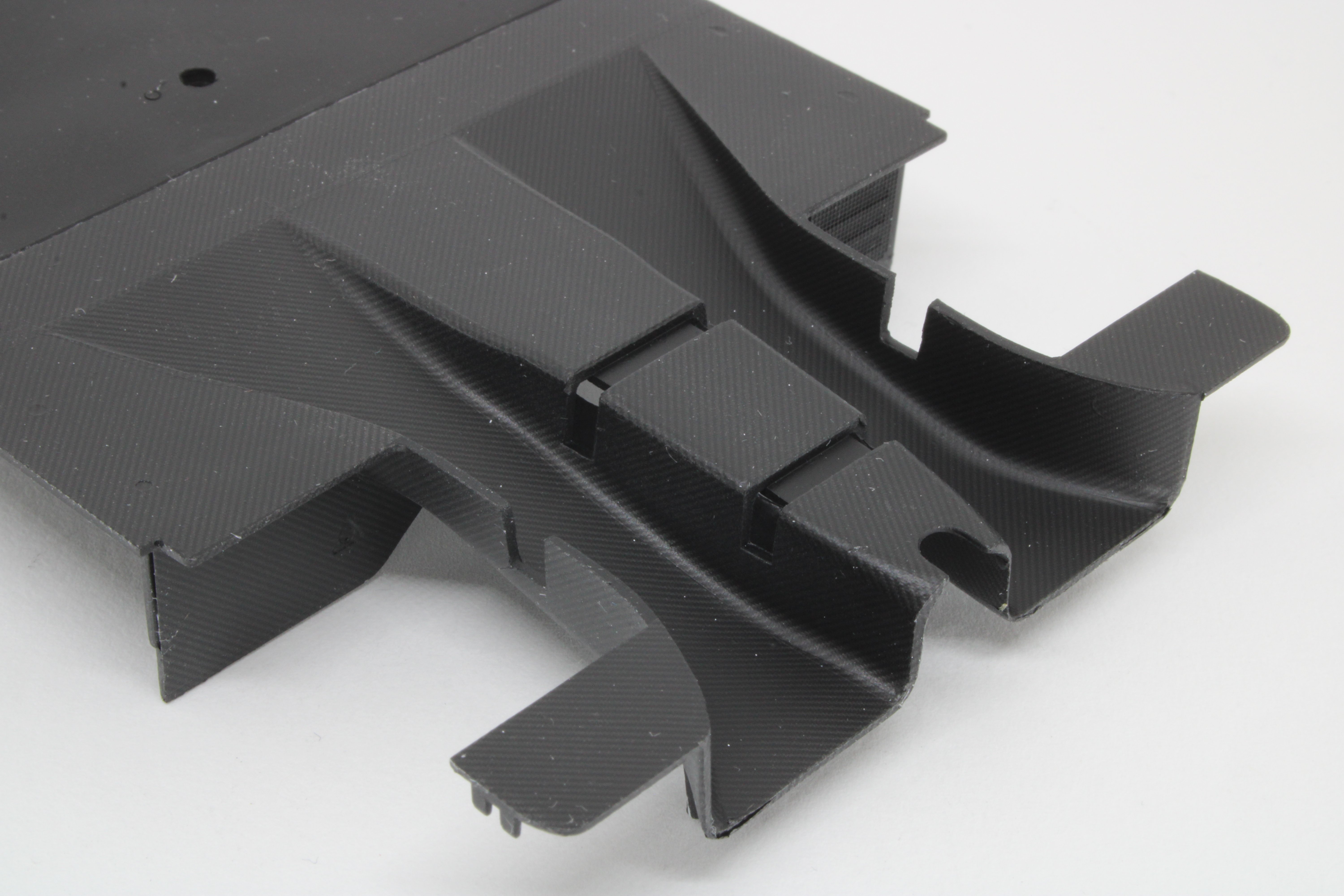

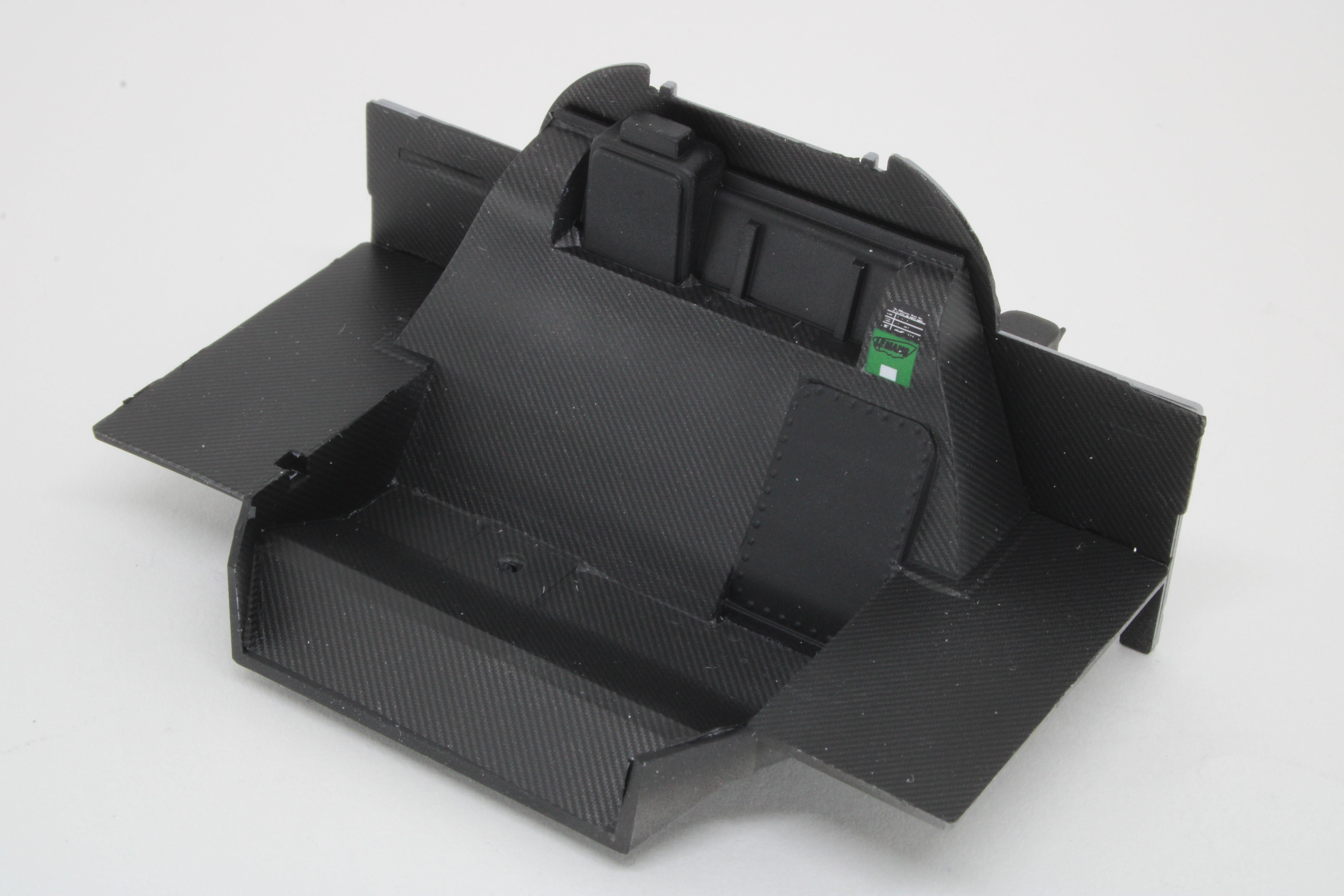

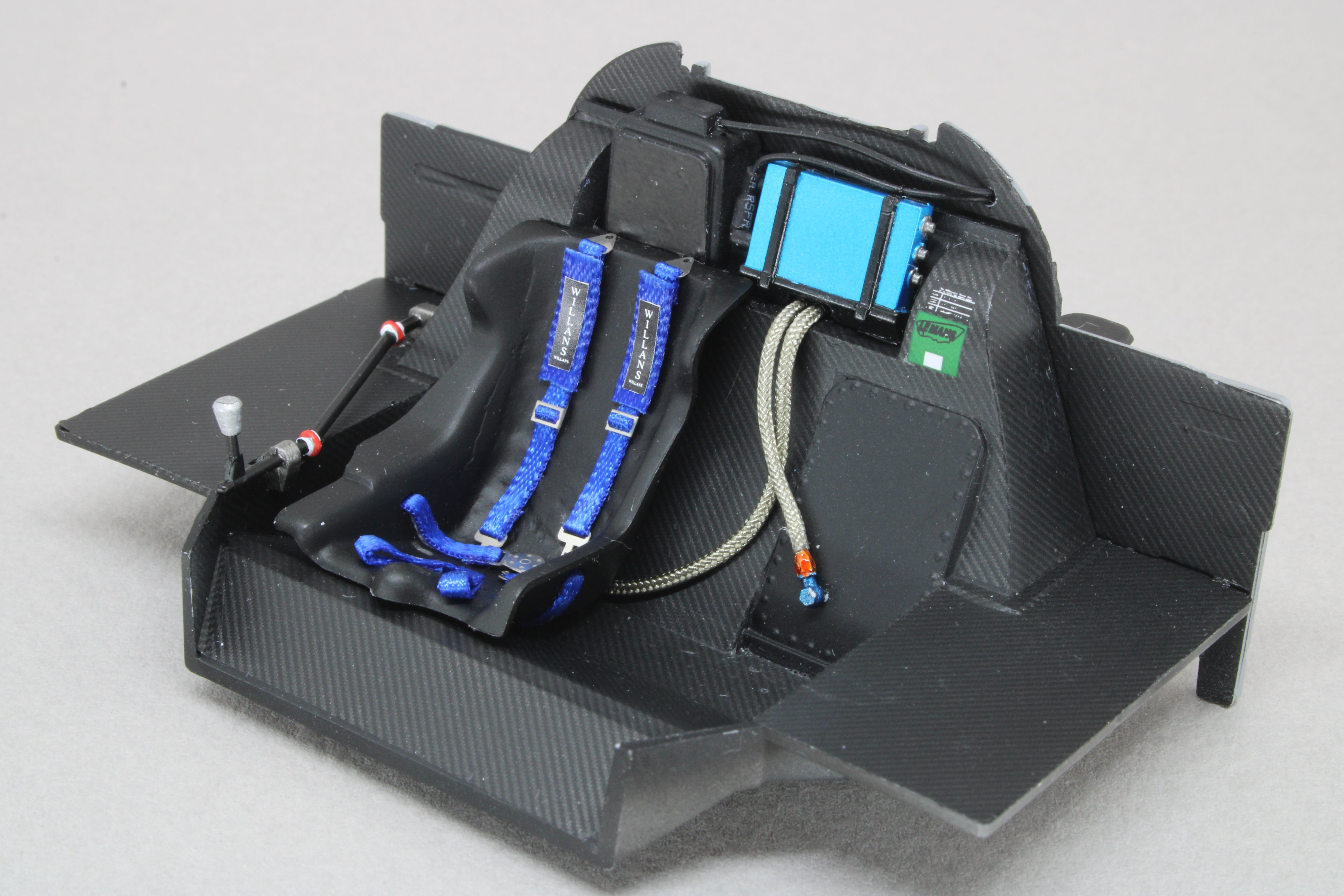

Un peu de post de carbone, décalques Pitwall, sur le fond plat et l'habitacle et un voile de vernis mat par dessus.

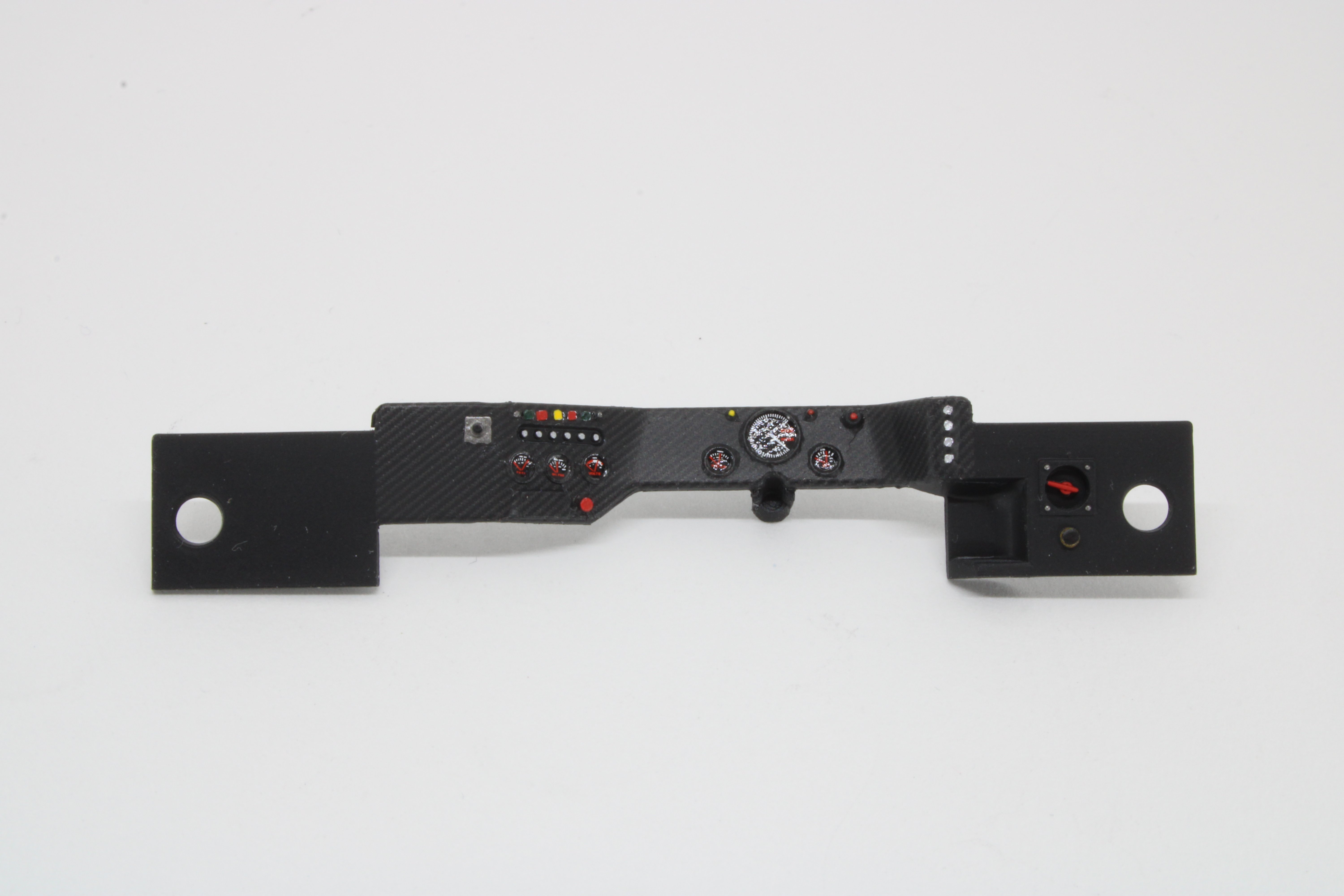

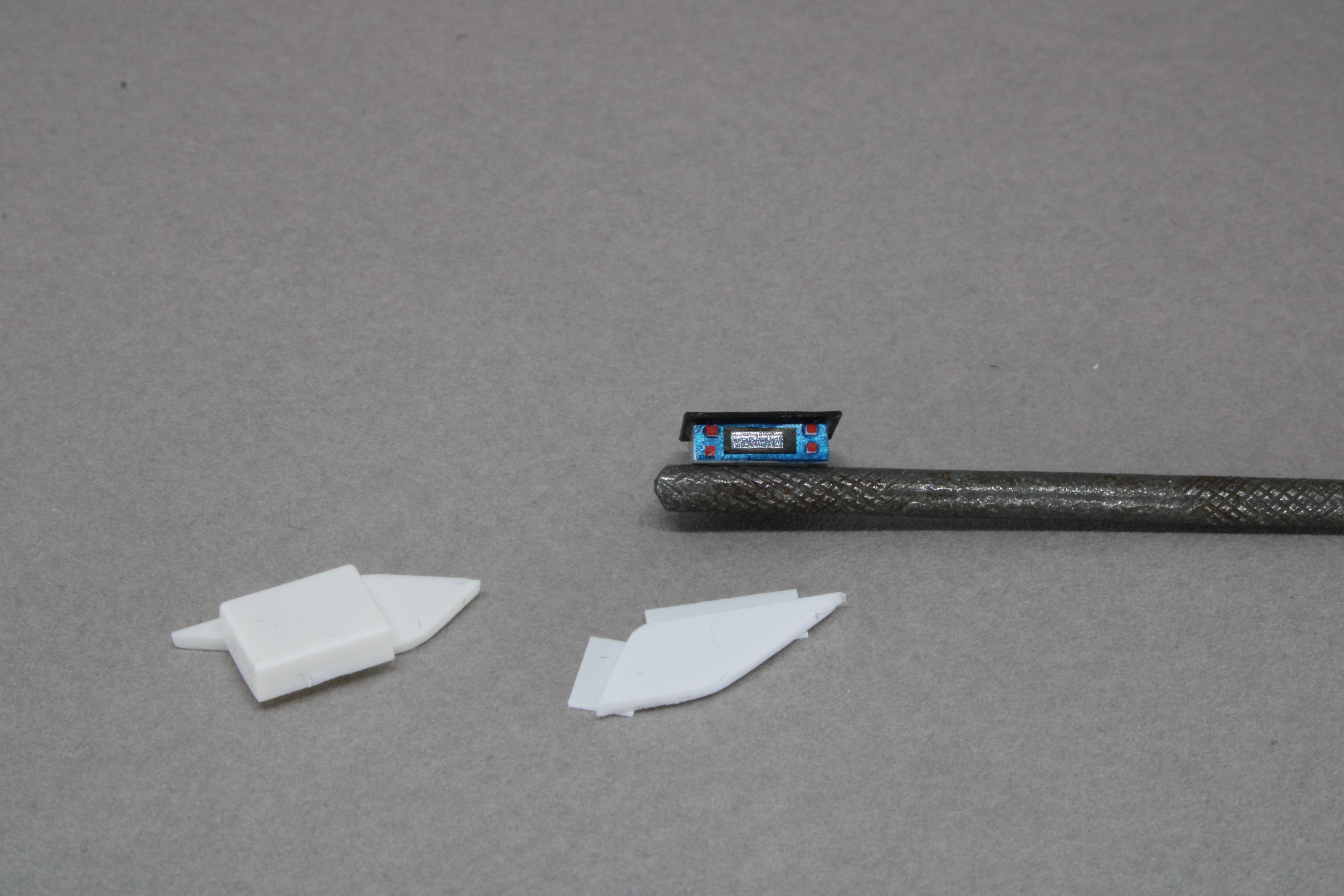

Ensuite, j'ai viré le boitier de suivi de la conso Tamiya pour le refaire en scratch et j'ai refais la base en carte plastique

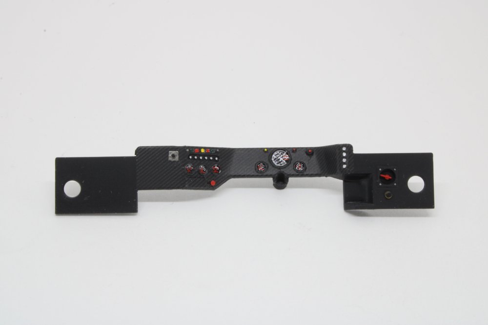

Ensuite le tableau de bord avec du carbone itou
Un peu de détaillage de l'abitacle avec sangles Hiroboy, harnais Rennaissance et tuyau tressé 1mm Top studio

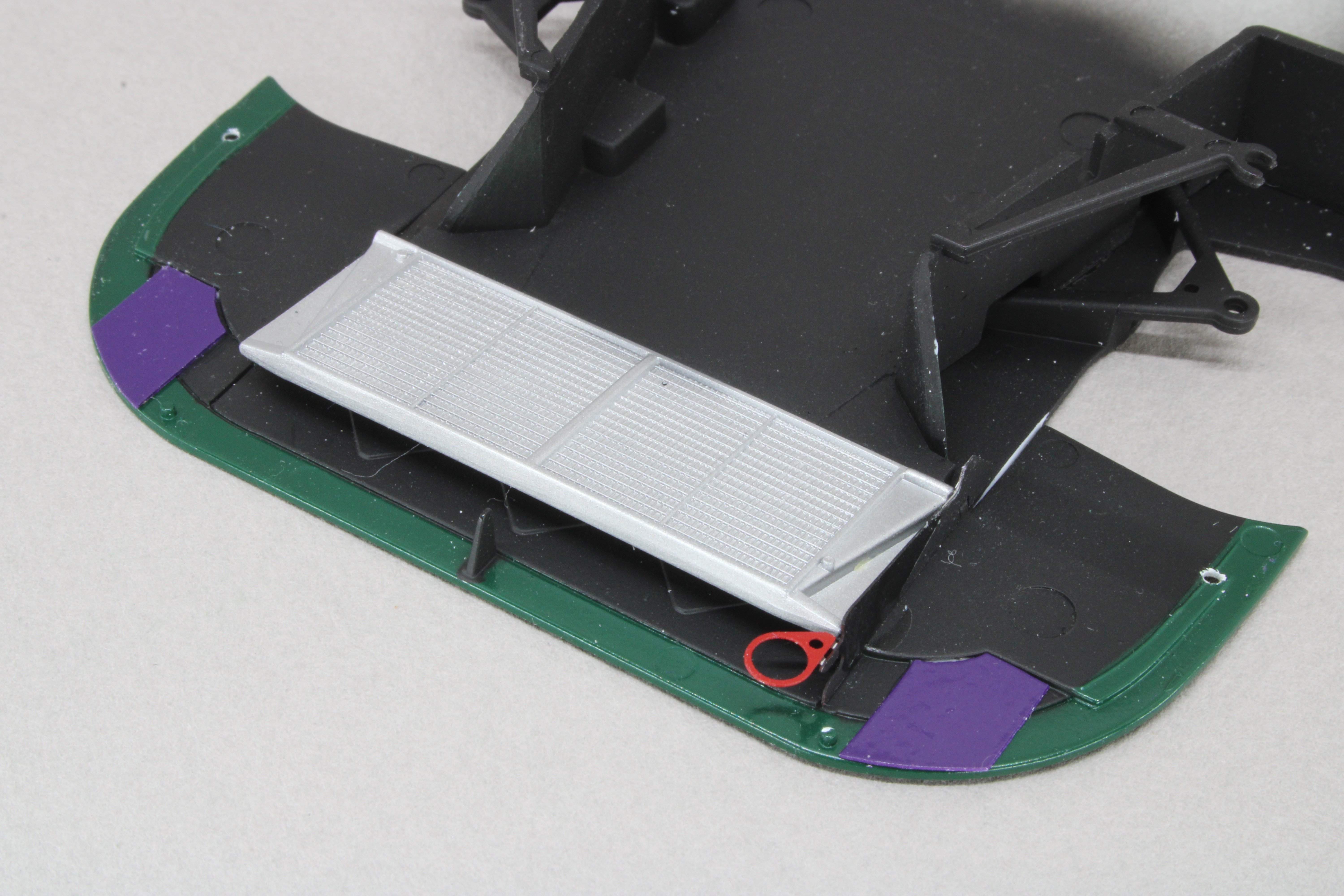

J'ai rajouté de la carte plastique sur le fond plat pour être raccord avec la carrosserie
Et voila, je vais pouvoir m'attaquer au moteur + boite de vitesse
Superbe ton intérieur. Le carbone mat je suis absolument fan.
Aujourd'hui je ne vernis plus en brillant le carbone, j'alterne satiné et mat, ça tranche mieux avec les carrosserie brillantes je trouve.
Tu utilises quoi comme vernis mat?
il y a 38 minutes, Nico C a dit :
Le Tamiya TS80 appliqué à l'aéro.
