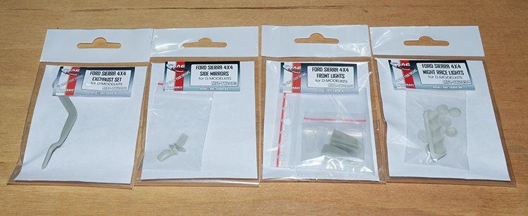

Voici un nouveau montage que je débute avec le kit DModelKits avec une déco et des accessoires de chez MF Zone et un jeu de roues KMP.
L'ensemble kit & pochettes d'accessoires

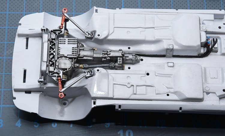

J'ai débuté la préparation des pièces de la transmission et des suspensions en vue de passé le primer.

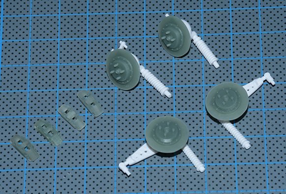

Rien de particulier sauf les freins :siffle
Les jantes KMP sont livrées avec un jeu disques et d'étriers séparés
large.forum3.jpg.8ed7ba11a5221e62f9419c1

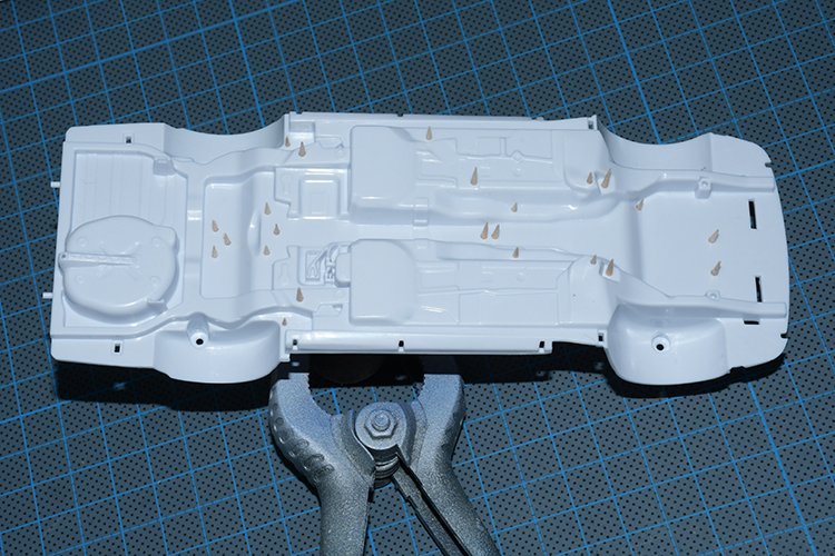

J'ai aussi préparé le châssis et je me suis souvenu des conseils de Did concernant les emplacements de fixations de pièces qui sont trop juste.
Pour éviter d'avoir une épaisseur avec les peintures, j'ai placé des pointes de cure-dents dans les trous
large.forum4.jpg.092c94b85bf87dc0ac3f494

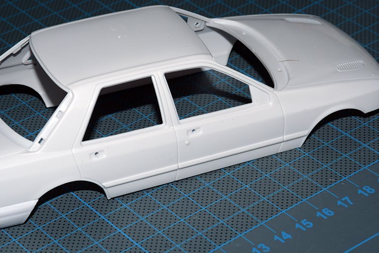

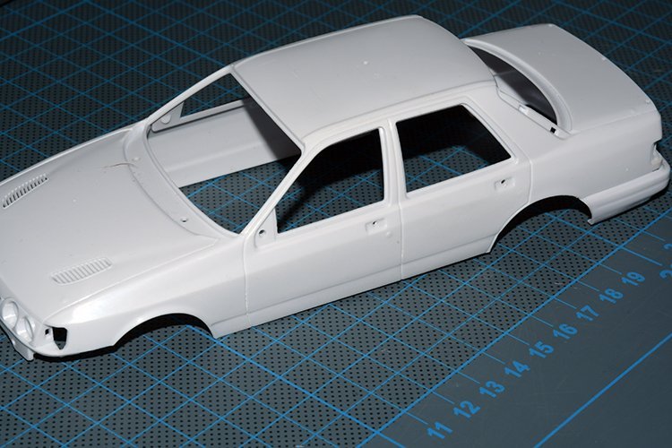

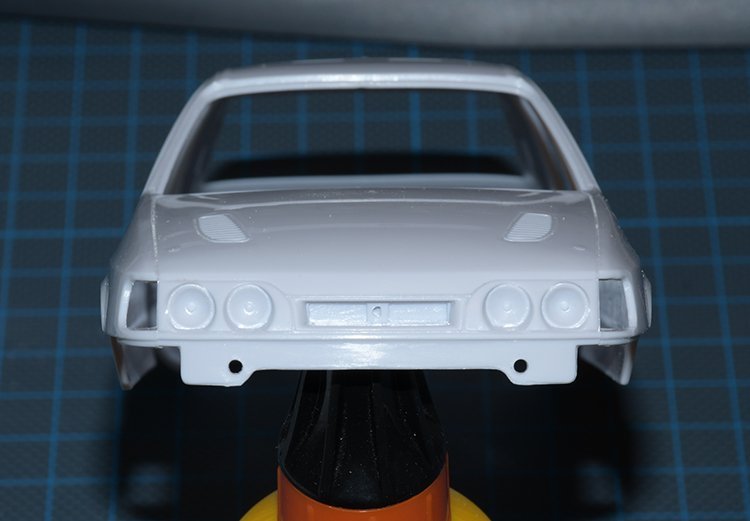

Aujourd'hui je passe le temps avec la suppression des baguettes latérales qui n'était pas présente sur les Sierra RAS
Pour cette étape, j'ai masqué de chaque coté de la baguette pour protéger la carrosserie et j'ai poncé la baguette jusqu'à être au niveau du papier cache.
J'ai en suite retirer la bande cache du haut et poncer pour ne plus avoir de marche entre la carrosserie et l'emplacement de la baguette.
et pour finir j'ai retiré la bande du bas et cassé l'arrête  par ponçage.
Image de la baguette
large.forum6.jpg.457d28d38ea6b2315e0cee7
Et l'autre coté où j'ai déjà supprimé la baguette
large.forum5.jpg.8ebcd0c78f5139a7074449e
pour que ça ressemble à ceci

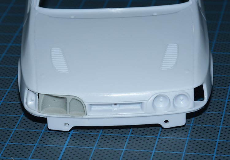

Après les baguettes, je me suis attaqué à la découpe des phares pour placer les mono-blocs en résine :siffle
large.forum7.jpg.a141486f00bf35a378e3c5e
large.forum9.jpg.d46f6684c384e410ae273b3
J'ais retiré la partie clignoteur en résine qui ne comblait pas l'espace et utilisé celui du kit  :siffle
Les modifs de la caisse sont presque terminées, il me reste à coller les blocs de phares et regraver toute la caisse avant le primer. Je ferais une photo de la caisse après ces étapes.

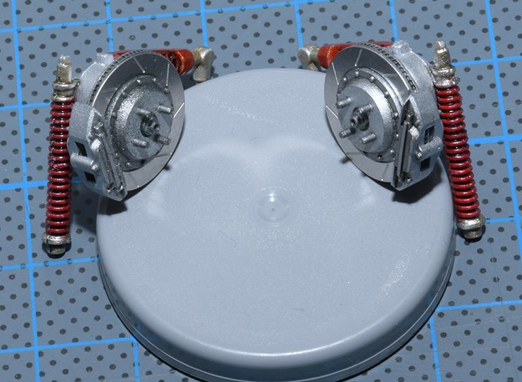

J'ai aussi avancé sur le châssis, et j'aime beaucoup les freins de chez KMP
large.forum10.jpg.0a889ccc66a9217c1d9d8e
large.forum11.jpg.f8af56ef7f2bc39dbba392
