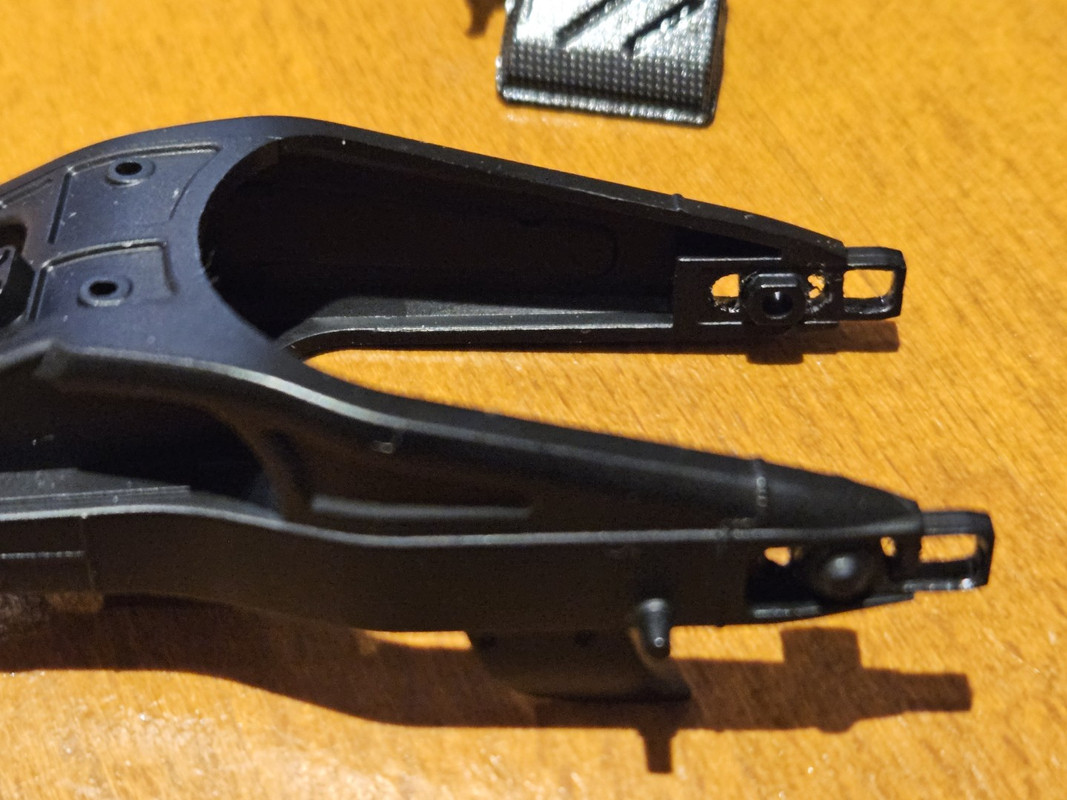

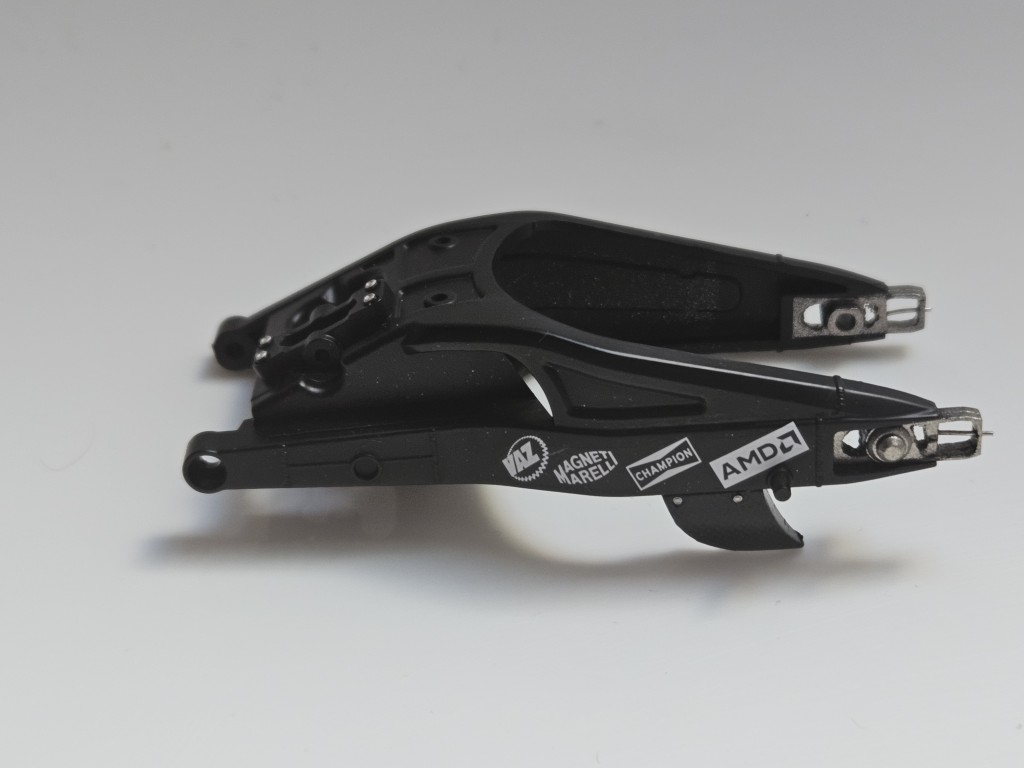

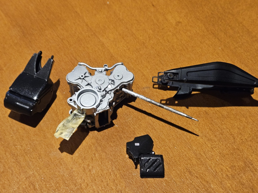

glehenry Posted October 13, 2025 Author Posted October 13, 2025 bonjour, en attendant de poster qq photos, voici mon avancement des 2 dernieres semaines. Peinture du moteur en alu mat de ak extrem metal. rendu ok mais pas super mat comparé au xf16 je trouve. j'ai du faire une couche de vernis pour pouvoir passer du panel noir tamiya (obligé car les extrem metal sont des enamel et donc pas possible de corriger le panel liner en cas de probleme). Je vais donc devoir repasser une couche de vernis mat pour finir avant de peindre les qq parties noires. Il me reste aussi à poser des ecrous. J'en ai une boite de chez FSM en résine de differentes taille. le rendu est correct. J'ai aussi fait les accessoires : filtre a huile avec une bande de chroem, embrayage et cloche, cache bougies Pose du carbone et des decals sur le garde boue arriere+vernis (aqua gloss), pareil pour le boitier de droite et pour la boite a air. d'ailleurs, bizarrement la planche studio 27 ne fournit pas assez de carbone pour tout recouvrir. J'ai du ajouter une partie avec une feuille de carbone tamiya (plain weave fine) pour que la couverture soit complete. un peu radin sur ce coup la. Travail sur le bras oscillant en ouvrant la partie arriere de tension de chaine. C'etait pas évident mais ca améliore le rendu final je trouve. Debut du travail sur le carenage. collage et mastiquage puis pose du primer (le surfacer 1500 rose de mr hobby). je galere encore avec ces etapes de pose de putty (le blanc à l'eau de chez ak). j'ai toujours besoin de m'y reprendre a plusieurs fois avant d'avoir un rendu correct. Prochaine etape peinture noire mat de l'interieur des carenages Petite question, les decals de tamiya sont il assez couvrant pour que le rouge ne traverse pas le decal blanc du grade boue? j'ai deja eu le probleme avec le numero 93 sur la RC213v de MM qui laissait passer un peu de orange. idem avec les decals marlboro sur les flancs... J'ai commencé aussi les guidons...et je me demande comment peindre en rouge les creux des poignées grises sans que ca deborde. je veux bien une astuce je pose les photo bientot pour que ca soit plus parlant a bientot Quote

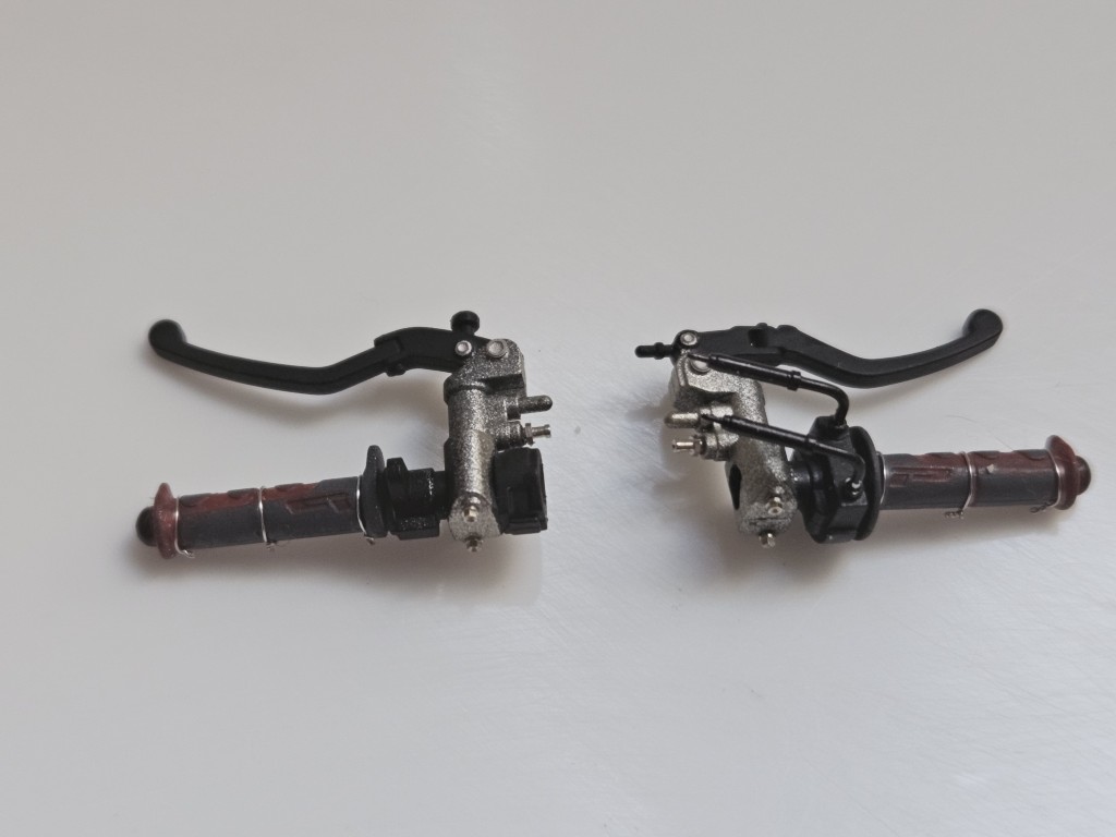

gillou Posted October 14, 2025 Posted October 14, 2025 Oui beau début, pour les décals qui ne sont pas assez couvrants , tu peux opter pour deux solutions, la première est de les doubler avec du décal blanc ou tout simplement masquer et peindre en blanc en sous couche des décals, pour les poignets il te suffit de les peindre en gris mat à la bombe ou à l'aéro avec une peinture lacquée, une fois bien sec tu peint les creux en rouge vif avec une peinture à huile ( style humbrol) et tu passe un petit coup de white spirit sur un coton tige afin de retirer l'excédant de rouge avant que la peinture ne soit complètement sèche. A bientôt pour la suite 😉 Quote

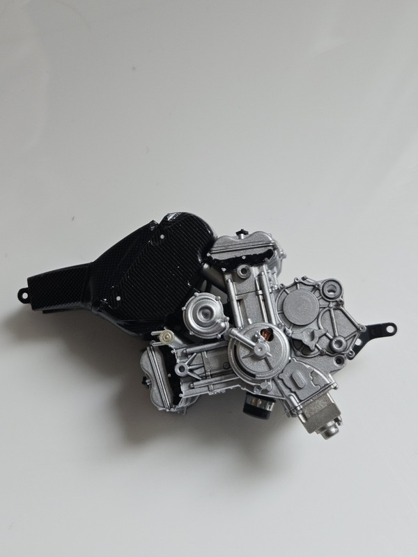

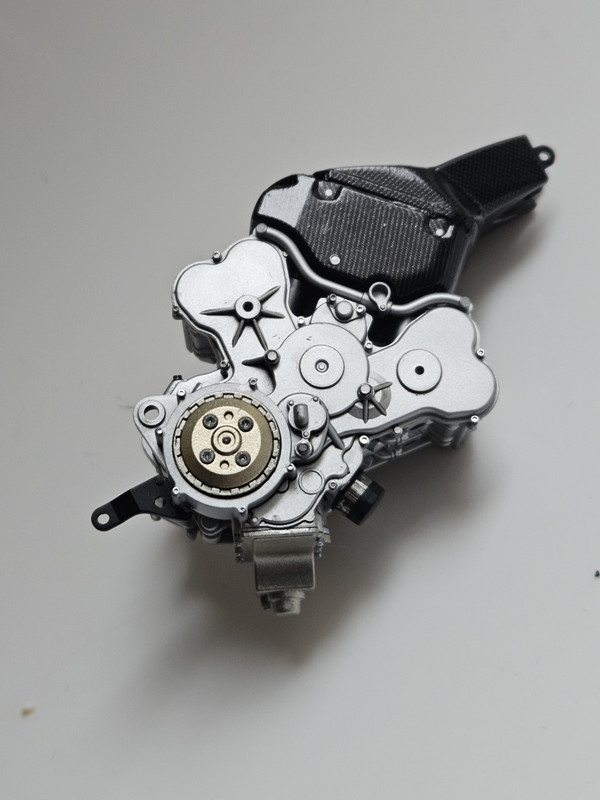

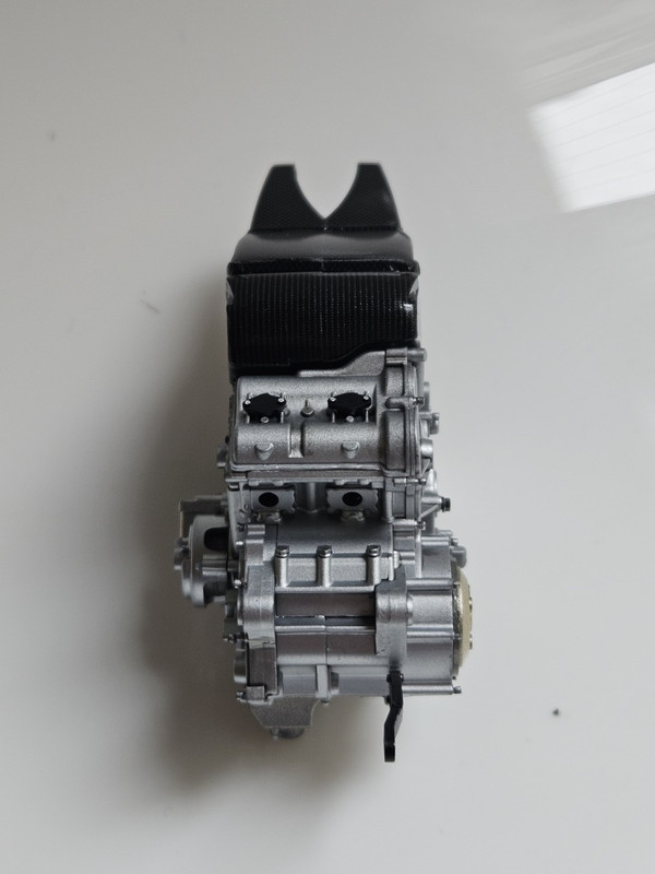

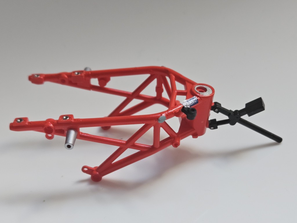

glehenry Posted October 20, 2025 Author Posted October 20, 2025 bonjour à tous, petite mise à jour du week end. j'ai fini le moteur avec une foultitude de vis et boulons. et j'ai monté la boite à air carbonisée. etape 1 finie j'ai avancé sur la mise en peinture rouge du cadre (LP 50-bright red qui est censé etre la meme couleur que la bombe). en effet le rouge est bien vif. j'ai passé une premiere couche sur certaines autres parties. clairement, 1 couche ne suffira pas j'ai fini le té de fourche mais pas les poignées Bref, ca avance doucement. a bientot A bientot Quote

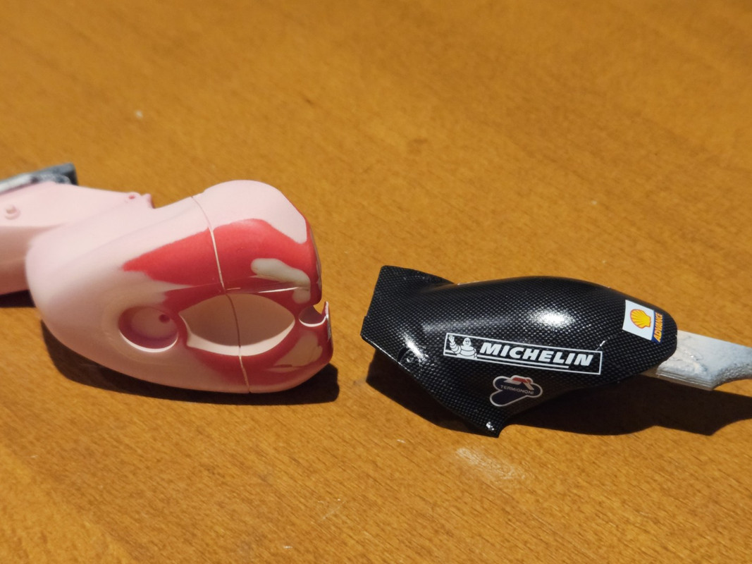

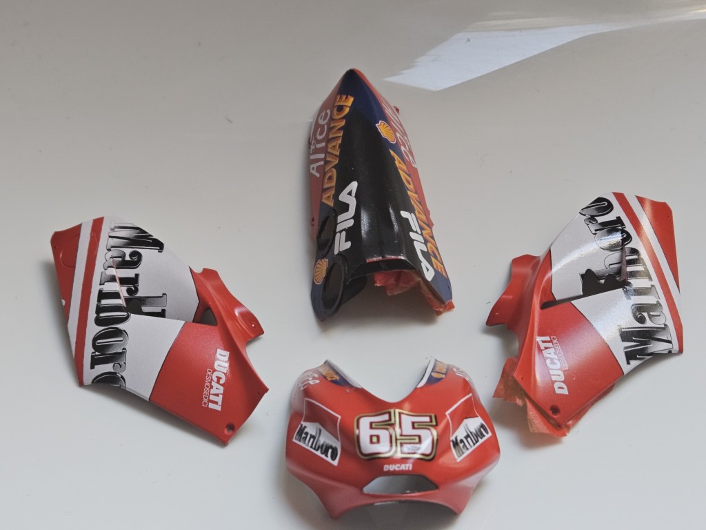

glehenry Posted November 12, 2025 Author Posted November 12, 2025 bonjour à tous, j'ai pu avancer pendant ce long weekend. je n'ai pas encore vernis le carenage. par contre j'ai constaté un trou au mileu pour poser une vis. pas tres joli en plein milieu de decal marlboro. je me demande si je ne vais pas laisser comme ca mais ca risque d'etre fragile si ya que le decal sur le trou. j'aurai du y penser avant... Quote

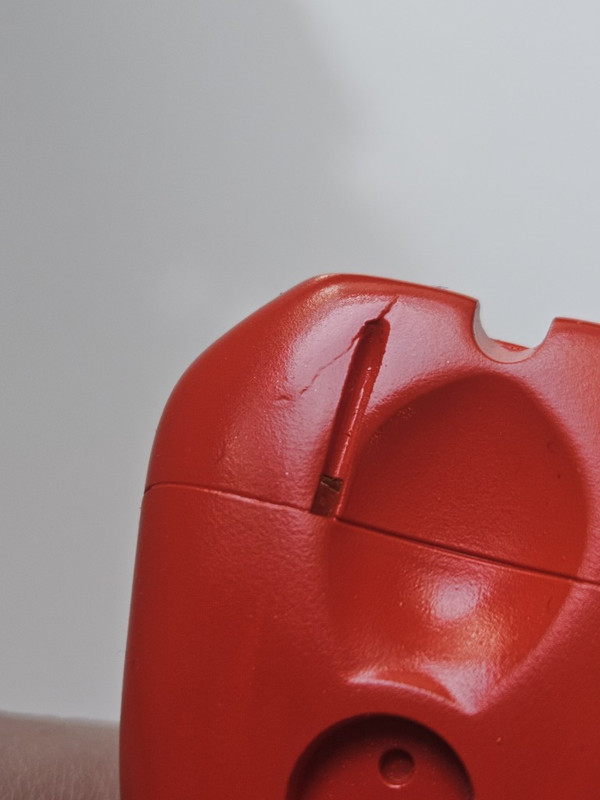

glehenry Posted November 12, 2025 Author Posted November 12, 2025 je galere avec la partie arriere que je n'arrete pas de reprendre au putty car les jonctions sont toujours visibles. d'ailleurs, j'utilise le putty a l'eau de AK et j'ai l'impression qu'il y a du retrait car des creux tres légers sont apparus aux jonctions. j'ai aussi un autre probleme sur lequel je vuex bie votre avis : je me suis rendu compte de cette grosse trace une fois que j'ai eu fini la peinture. bizarrement, je n'avais rien vu avec la couche d'apret rose. bref, comment je fais maintenant pour rattraper le coup? est ce que je peux juste poncer la partie en question et remettre la soucouche et repeindre? je crains que la jonction ne sois visible ... merci pour votre aide Quote
