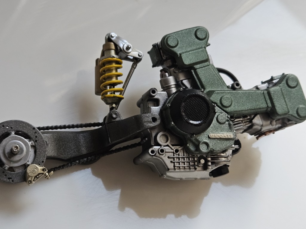

Je commence a ajouter le plus de details possible sur la partie moteur (injecteurs et cables, cables bougies, diverses vis, tetes de vis et colliers).
voici une premiere image du début.
j'ai galéré avec les colliers qui sont assez dur à refermer correctement.

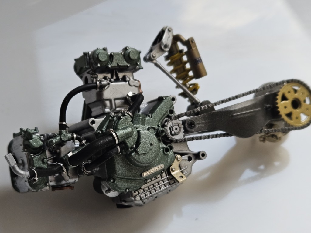

prochaine étape, les durites qui sortent en tete de cylindre, puis les injecteurs et la tringlerie d'admission (si j'y arrive en total scratch)

Bonjour
Pour info Tamiya s'est complètement trompé sur les couleurs de la motorisation.
Tous les carters qui sont ici verts devraient être gris foncé (MS5 ou ZP1131)
Le vert préconisé était la couleur utilisée sur les moteurs des 851
En effet....merci pour ta vigilence...malheureusement ca va etre trop compliqué de reprendre la peinture vu mon avancement.
j'aurais du poster plus tot, et surtout etre plus vigilent sur les photos que j'ai pu trouver. il m'a semblé avoir vu des photos avec des caches vaguement verdatres, mais je me suis surement trompé.
autre détail qui m'a échappé, j'ai peint la cartouche de suspension comme préconnisé pour le showa, hors, c'est du ohlins sur la Senna, et donc, ca devrait etre doré plus que cuivré. ;(
petite question pour méviter de m'arracher les cheveux la prochaine fois : Vous utilisez quoi comme colliers en PE? j'ai cherché en vain ceux la CTM 24072B qui sont épuisé. j'ai pris le KA model KA-24008 à la place qui m'a donné du fil à retordre (haha).

Il y a un peu de vert dans le gris des carters comme tu peux le constater mais pas au point de préconiser un vert.
En revanche les 851 avaient des carters bien verts.
Pour les colliers, je trouve plus aisé de découper de fines bandes d'adhésif chrome ou du scotch alu.
