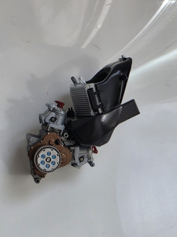

bonjour à tous

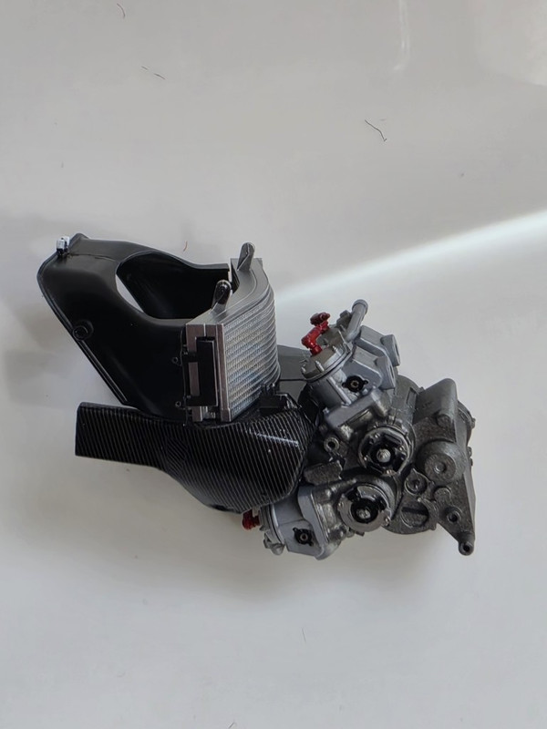

j'avance pas aussi vite que le souhaiterai, mais je vous montre le debut du montage du moteur. j'ai carbonisé la boite à air et ajouté qq détails. le rendu est pas mal. je vous laisse juge

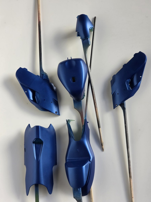

j'ai aussi fini la peinture bleu sur tout le carenage. c'est un bleu metallisé tres sympa. photos a venir des que j'aurais posé l'aqua gloss.
j'ai acheté a grand frais un kit de détaillage scale motorsport. gros regrets. c'est pas du tout à la hauteur de mes attentes. la 'chaine' est nulle avec juste 2 parties en metal a coller sur la piece du kit qu'il faut poncer pour mettre à plat. du coup on perd tout le detail des axes de maillons sur le profil et toujours la masse informe du kit à la place des axes. bref... :(. seul le disque arriere est bien detaillé...mais il est beaucoup plus palt que la piece du kit et je pense que je vais devoir bidouuller une entretoise pour pas que ca

je rajoute quelques photo avec le petit rayon de soleil matinal
ce bleu redbull est vraiment magnifique (meme avant le gloss clear). c'est la peinture zeropaint. elle necessite cela dit un paquet de couches pouravoir un rendu homogene

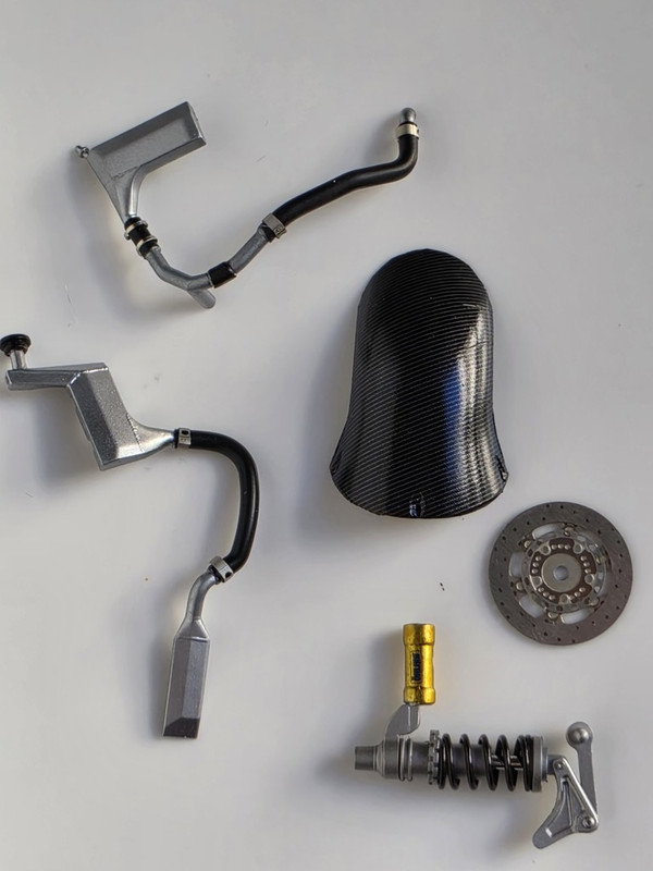

quelques peties babiolles en vrac. pour le cylindre ohlins, j'ai tenté du orange transparent sur du chrome ak xtreme metal. le rendu est mieux que la couleur gold de ak je trouve
je n'arrive toujours pas a poser du carbone sur les pieces avec trop de courbures sans avoir quelques plis disgracieux. ca disparaitra peut etre un peu apres avoir posé le clear gloss
bonne journée
quel orange as tu mis ? un AK également ?
Pour les plis c'est très dur de faire autrement. tu as utilisé un sèche cheveux ?
non j'ai pris le orange transparent tamiya. j'avais commencé par le jaune mais c'est moche, donc j'ai fait une 2eme couche en orange
oui, j'utilise du micro set et le seche cheveux. mais j'ai du mal a avoir un resultat régulier

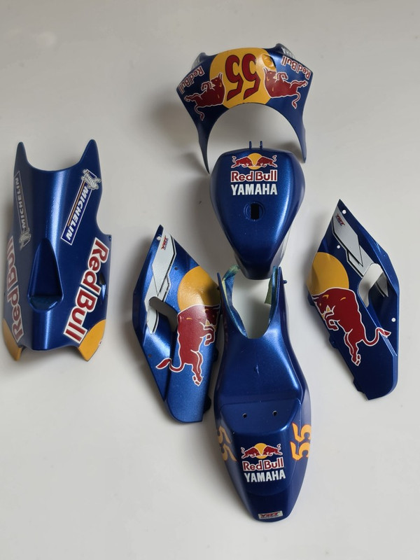

trés beau début de montage avec des détails à faire pâlir l'echelle de la maquette. C'est avec celle la qu'il avait gagné à Valence régis, un beau souvenir
bonjour,
j'ai profité de ce long wee end pour bien avancer.
d'abord sur les carénages. peinture+vernis+pose des decals. reste plus que la couche finale de vernis
j'ai utilisé un petit aimant pour permettre la fixation du dosseret. Technique que j'ai trouvé sur le montage de flymanhm. le mini decal YRT est un peu de travers. il s'est decalé dans que je m'en rende compte et je n'arrive plus a le bouger. tant pis
je suis plutot content en ce qui concerne le decal du tete de fourche. j'ai reussi a le poser quasi sans plis :)

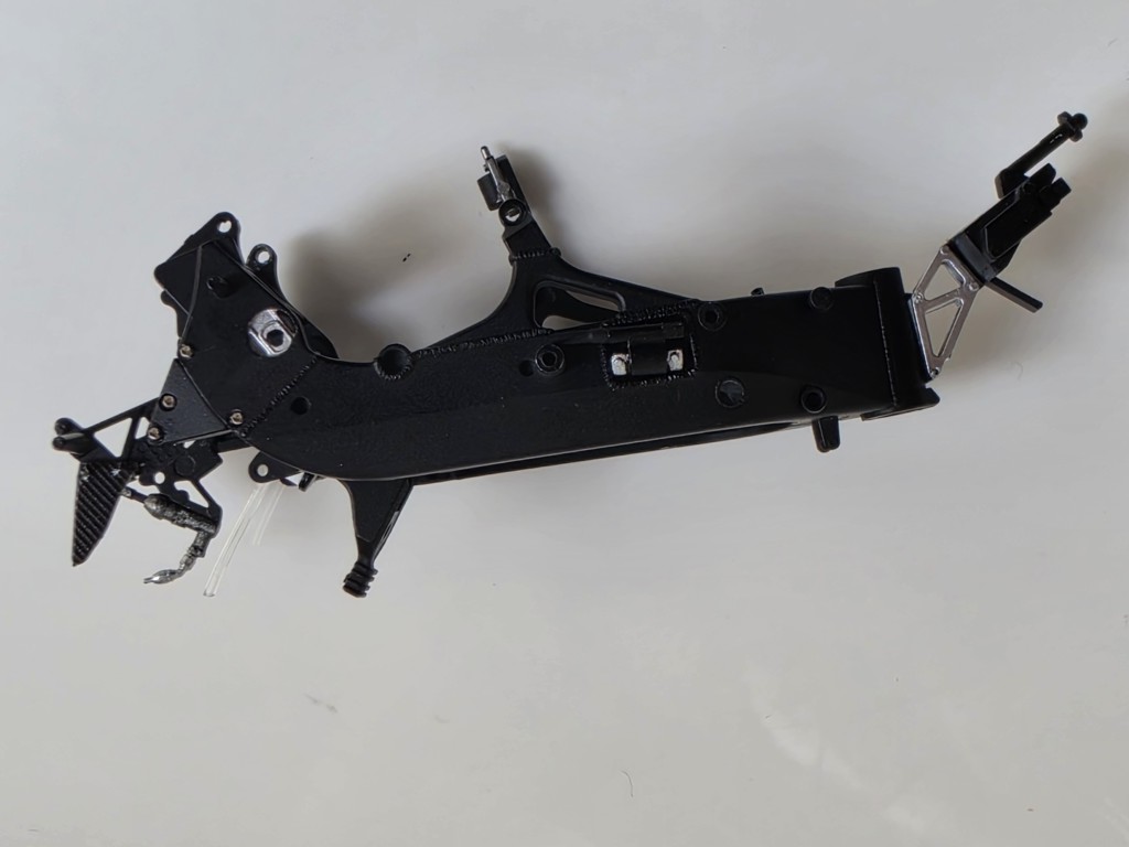

j'ai aussi presque fini le cadre. j'ai ajouté des boulons en metal, du carbone sur les plaquettes de repose pied et ajouté des "hose joints" en resine pour les durites de liquide de frein.

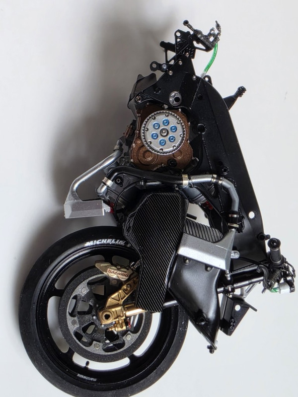

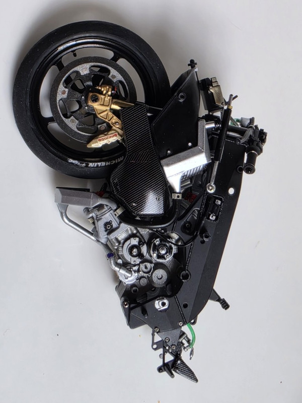

bonjour,
une bonne avancée ce long weekend
j'ai fini le cadre et monté le moteur. j'ai monté la fourche avant avec une partie du cablage. montage des radiateurs.

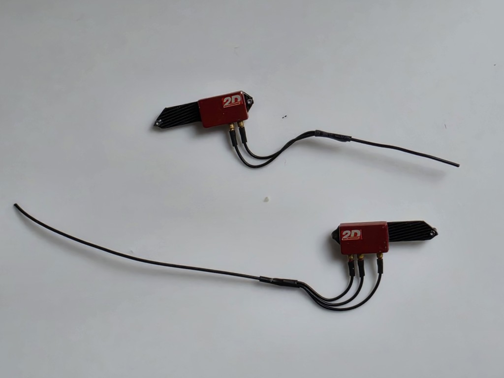

j'ai aussi avancé sur la reste du cablage des boitiers electroniques

petit contretemps sur le bras oscilant. j'aie renversé mon pot de peinture noire sur la piece qui était quasi finie. obligé de tout decaper et repartir a zero :(
premiere fois que ca m'arrive. grr
finalement, j'ai gardé la chaine de la boite. l'espece de moitié de chaine metallique du kit de scalemotorsport est juste pas au niveau je trouve. c'est la derniere fois que je prends un kit de chez eux. pour le prix c'est nul.
je pense pouvoir finir le bras bientot. ensuite le dernier gros chantier c'est les echappements et le vernis final sur le carenage.
