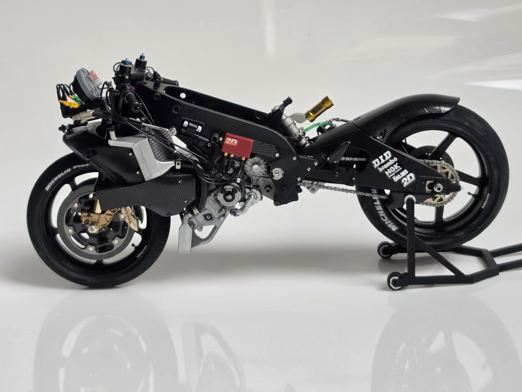

bonjour

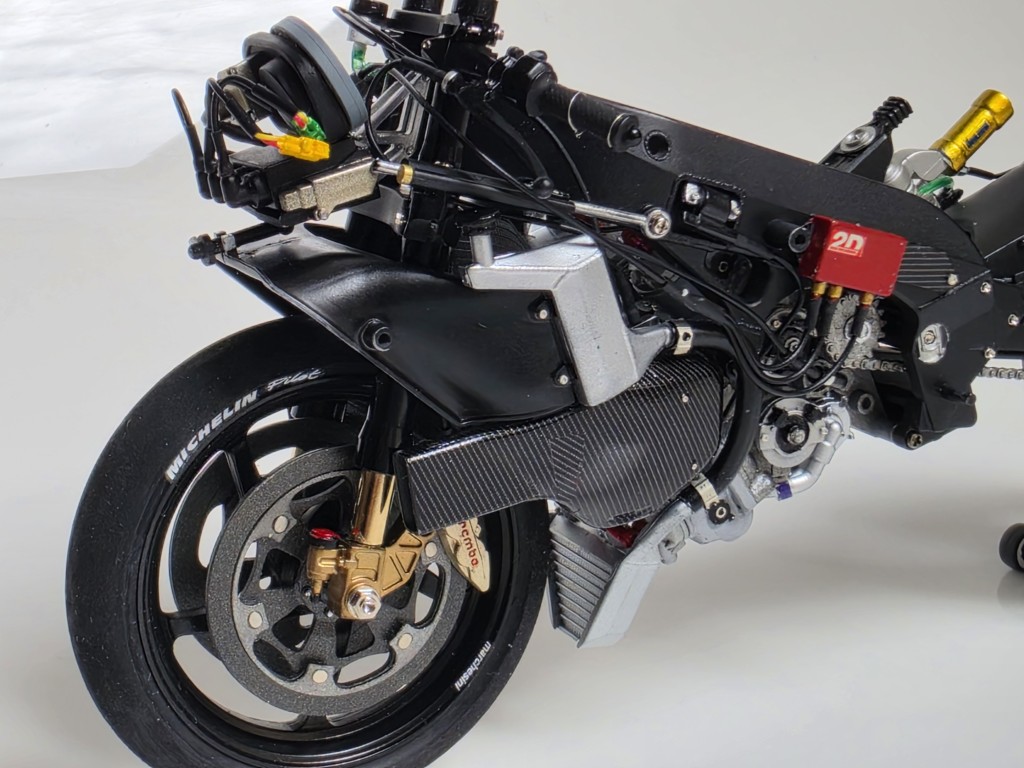

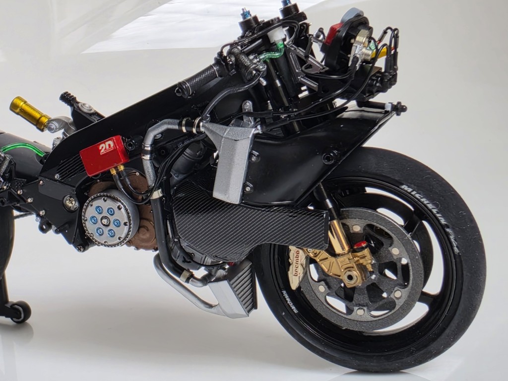

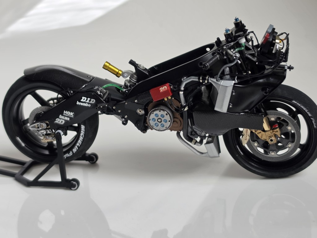

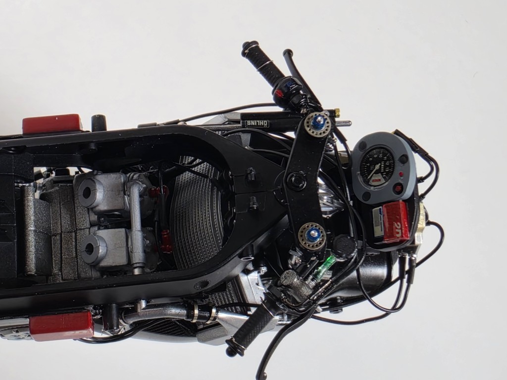

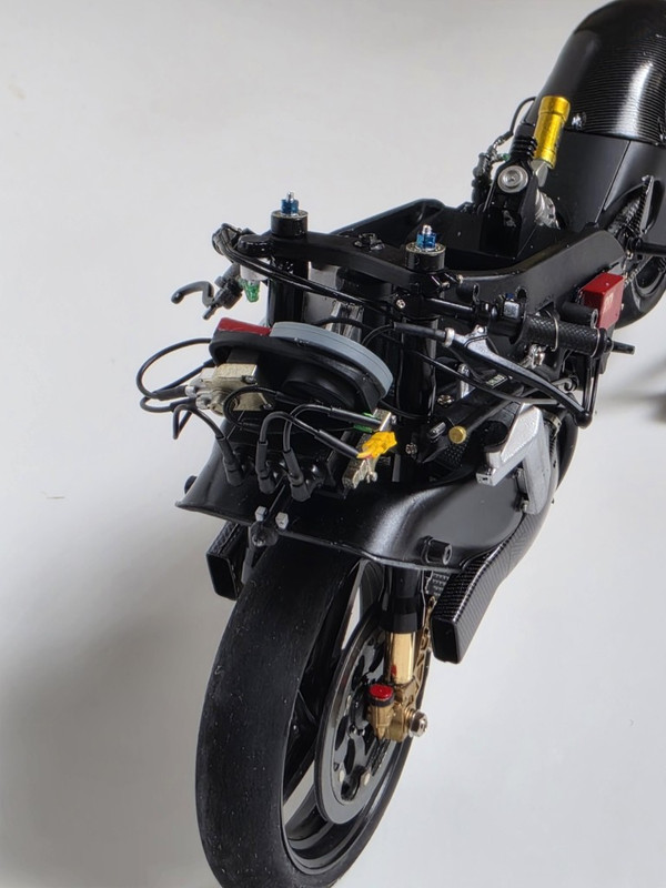

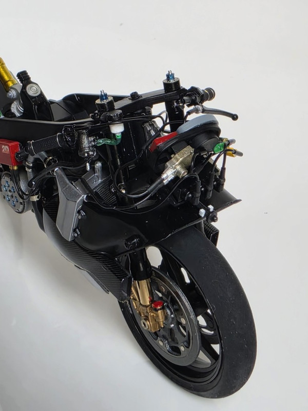

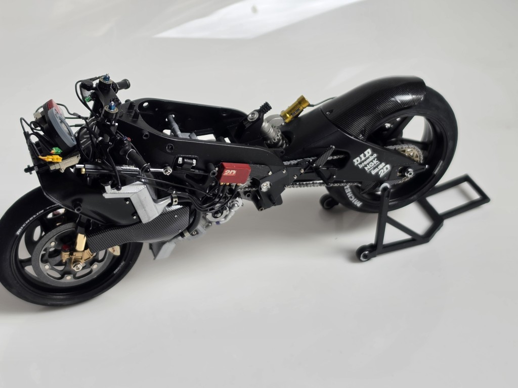

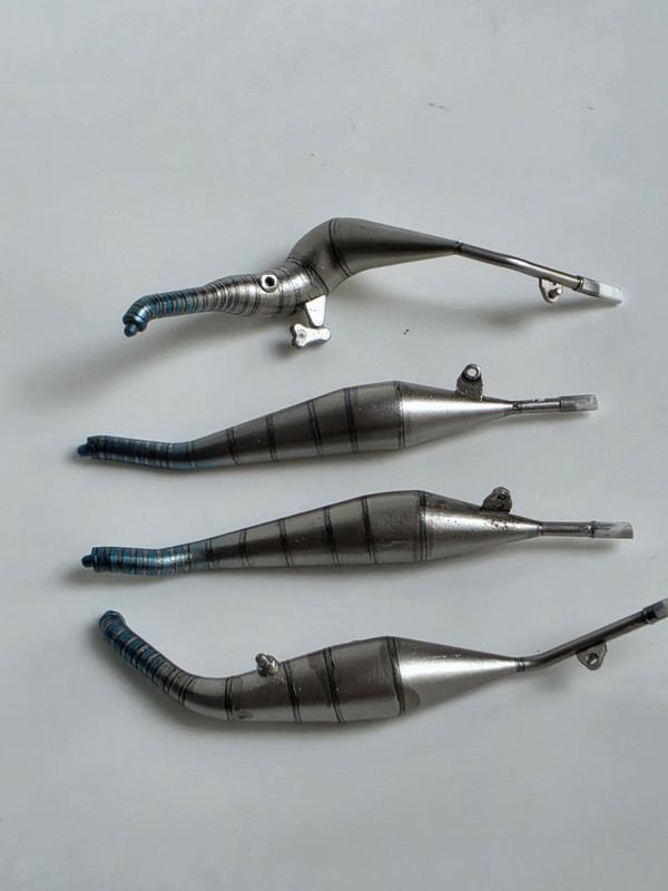

belle avancée cette semaine. pose de la roue arriere, roue avant et tout le cablage.
maintenant place au travail sur l'echappement
a bientot pour la suite

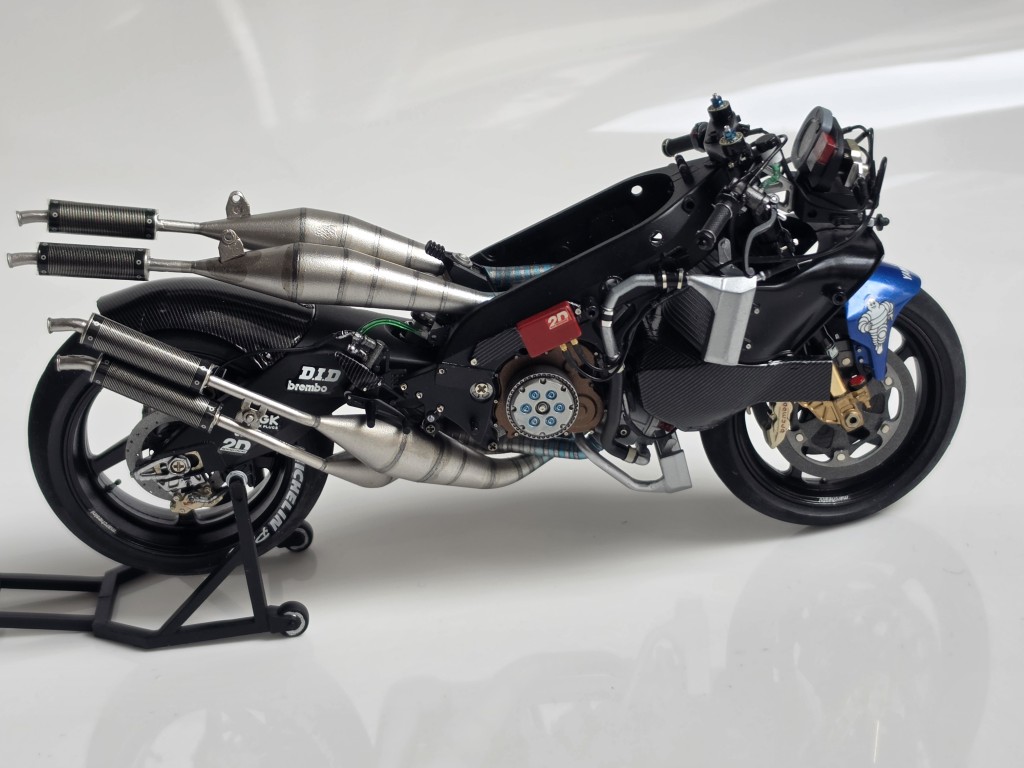

bonjour,

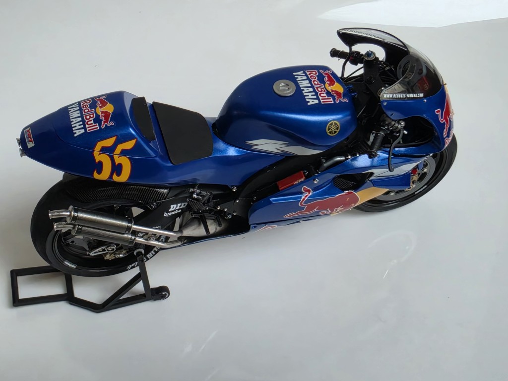

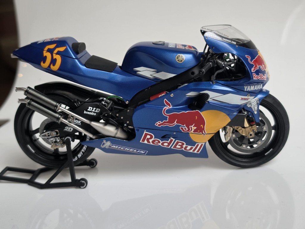

c'est la fin pour ce joli modele. j'ai fait les echappements avec du light burnt metal de ak et du clear blue tamiya

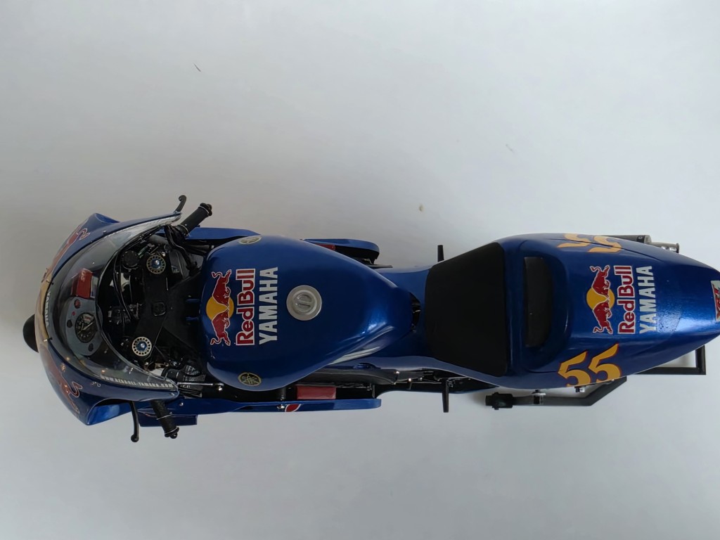

monté ca donne ca :
puis montage final du carenage :
merci de m'avoir suivi pour ce montage
a bientot pour la suite : une yamaha R1M :)
bonne fin de weekend

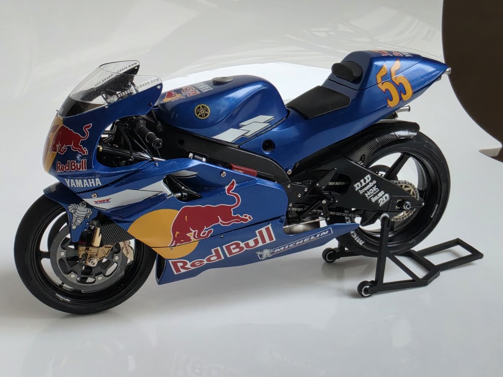

Il y a 22 heures, cochonou02 a dit :
Pour le vernis c’est voulu le satiné ?
La phrase qui tue...:lolo:lol Tu pourrais être un peu plus délicat envers notre ami.
paf, le tacle.
non c'etait pas specialement voulu. j'ai mis 1 couce fine puis 2 bonnes couches de aqua gloss. puis j'ai mis de la pate tamiya "fine". j'aurais peut etre du mettre aussi de la finish. en vrai elle parait un peu plus 'brillante'. Lha peinture bleue Zero paint est vraiment matte a la pose, j'aurais peut etre du ajouter quelques couches de gloss en plus...
la vernissage est clairement une des etapes que je maitrise le mois
Un vernis bi composant et tu serais au ange , tellement ca claque
Maintenant ca ce vend partout
Un vernis un durcisseur et GO ca brillle toute ca vie
Par contre evite les vernis a l’eau
merci. tu me conseillerais quel marque de vernis ? tous se valent? j'ai vu du 1K et 2K. la difference est visible?
Direct du 2k, 1 vernis ,1 durcisseur
Dans le temps ca ne bougera pas
Pour les marques,  il y en a énormément.
Moi je bosse en PPG chez moi et ixell au boulot,  vernis automobile.
Il y a 18 heures, glehenry a dit :
Essaie chez Renaissance, il est parfait
merci je vais regarder ca. j'ai cru comprendre que c'est hyper toxique. je ne vais pas empoisonner toute la maisonnée si je n'ai pas de ventillation a part ouvrir la fenetre?
