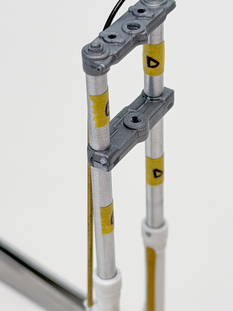

Pas mal de modification sur le train avant.
Pour ajouter une mousse de guidon, la barre de renfort du guidon a été coupée.
Les tubes de fourche sont refaits en alu.

La tête de vis pour assembler les T est meulée pour la faire disparaitre dans le T supérieur et coller un écrou en PE. Le même principe est utilisé sur toutes les autres vis du kit.

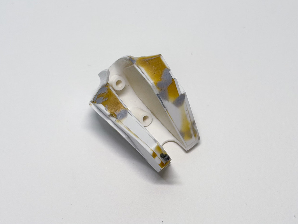

La surface des carénages est prête pour la mise en peinture. Je réfléchis encore comment avoir un aspect réaliste de la selle.
Les vis moulées sont supprimées pour les remplacer par des vis en résine.
