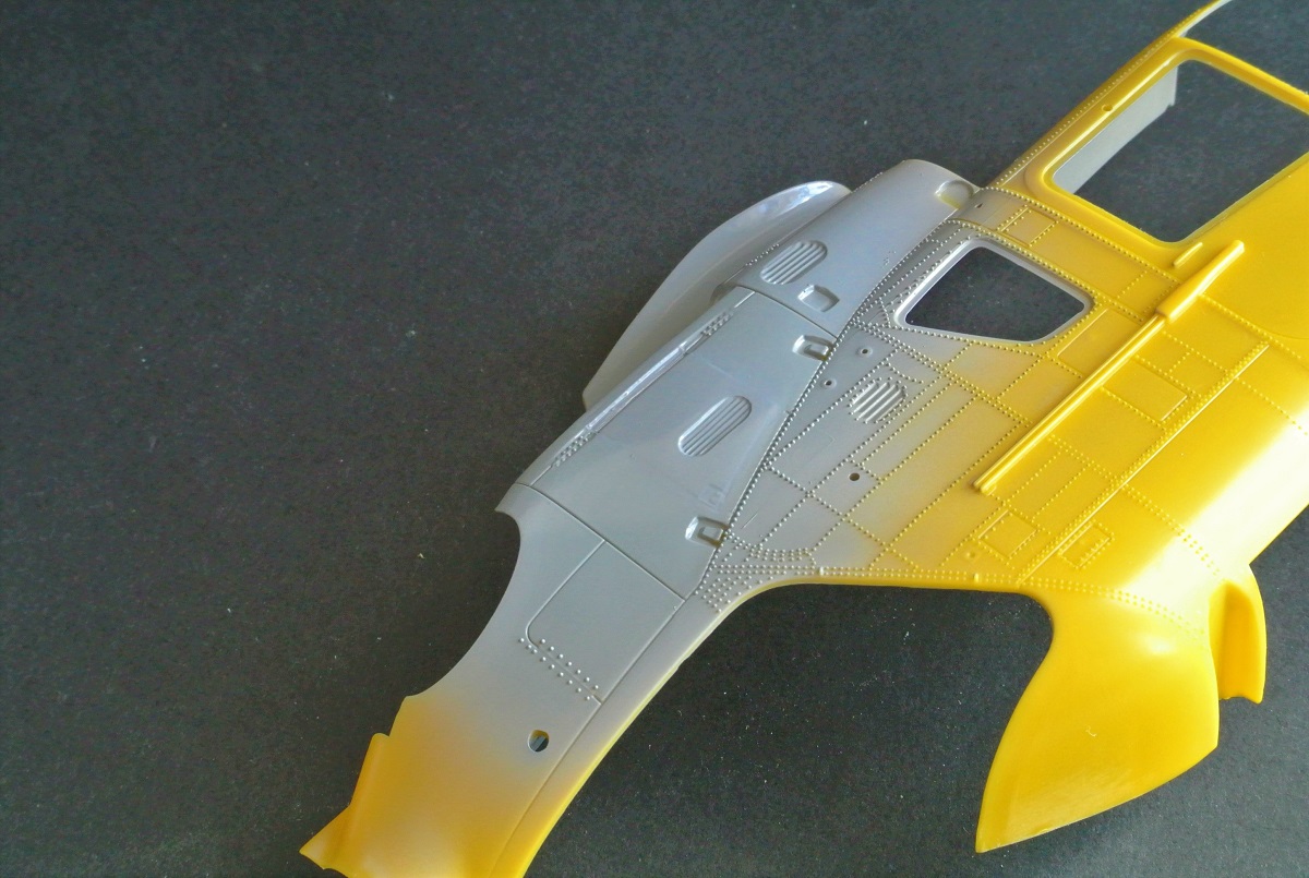

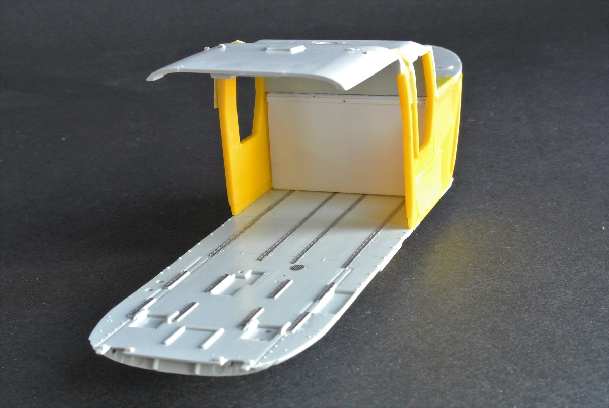

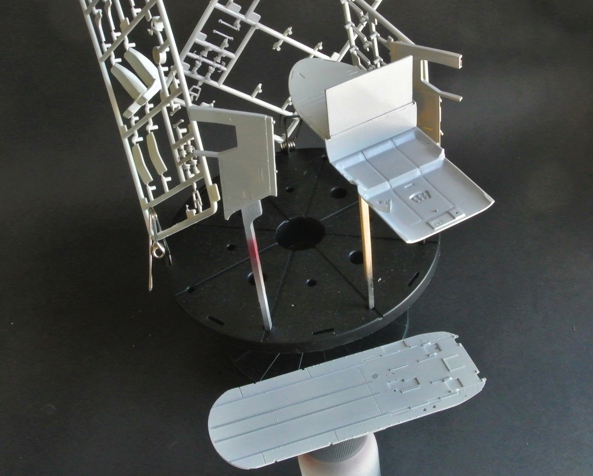

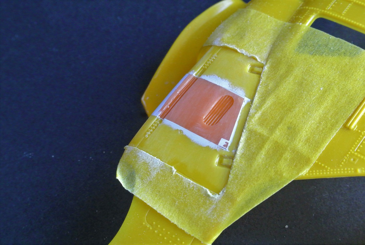

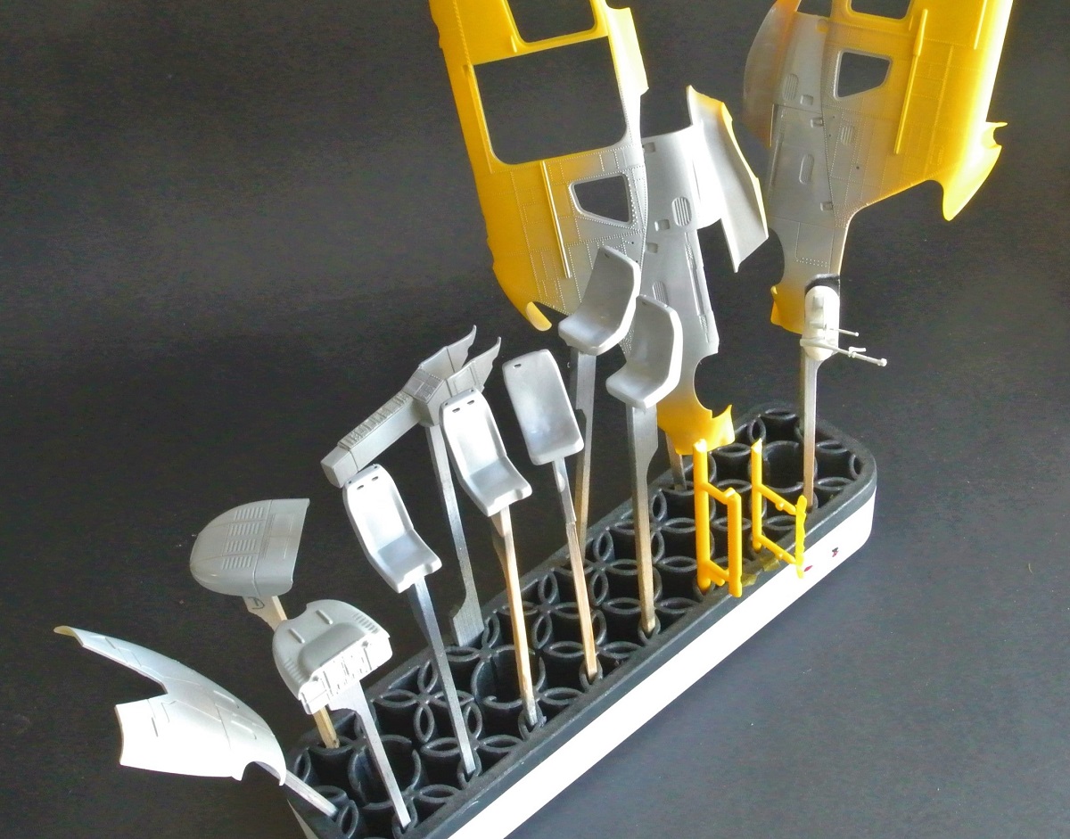

lolo Posted April 13, 2020 Author Posted April 13, 2020 l'accès au "coffre" étant fermé ,fabrication d'une cloison en CP (y en a pas dans le kit) un premier arbre à pièces pour passer tout ça à l'apprêt ,ça permettra d'avancer sur l'intérieur et un deuxième l'apprêt va me permettre d'affiner la greffe ,ça a l'air pas trop mal au premier abord Quote
modérateurs Missmoto Posted April 14, 2020 modérateurs Posted April 14, 2020 Effectivement la "greffe" semble plutôt réussie. Vivement la suite. Quote
momo Posted April 14, 2020 Posted April 14, 2020 il y a 16 minutes, Missmoto a dit : Effectivement la "greffe" semble plutôt réussie. Vivement la suite. oui, vivement la suite !! Quote

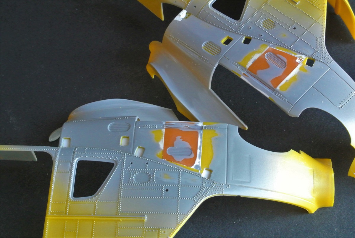

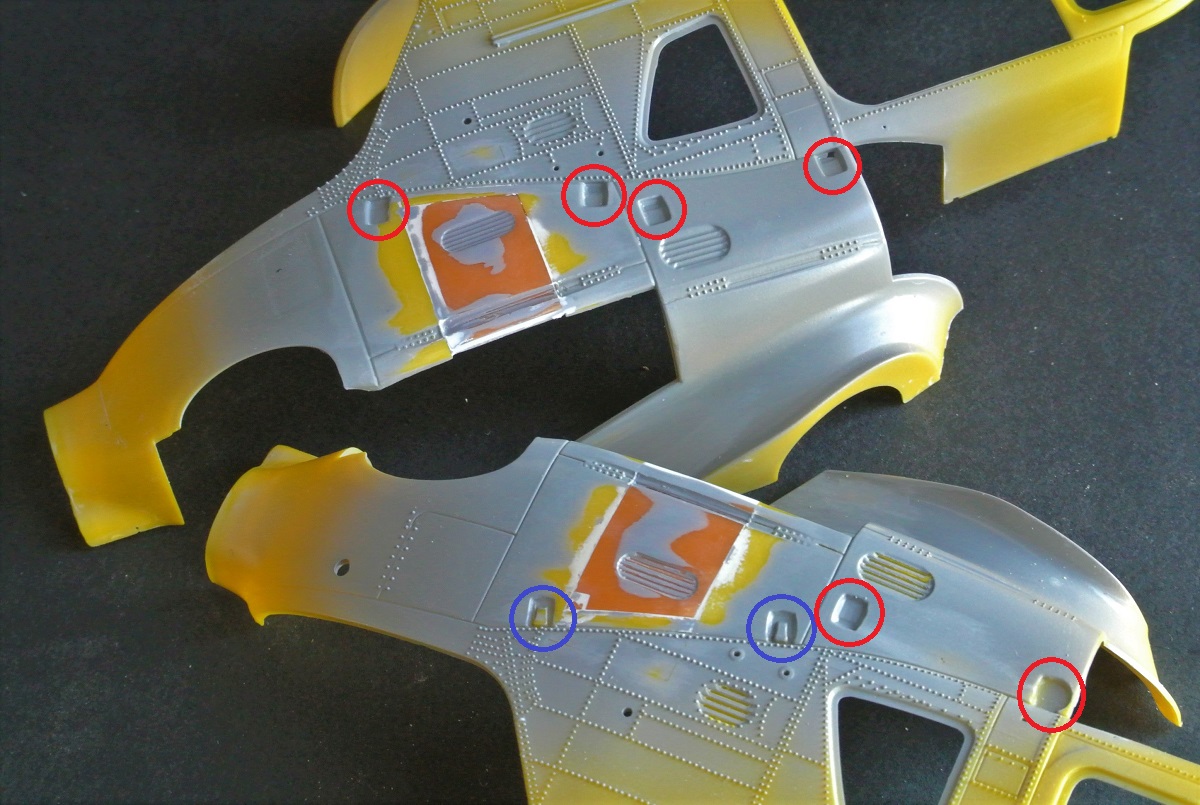

lolo Posted April 15, 2020 Author Posted April 15, 2020 hohé .... doucement hin !!!! une bonne petite séance de ponçage sur les greffes ,de toutes petites retouches de mastic et ça devrait être bon par contre chose curieuse ,Revell a représenté que 2 attaches capot (sur le 8 au total) donc ,comme elles seront de toute façon remplacés par des attaches en fotodec j'ai découpé et limé les emplacements un petit bout de CP est collé à l'intérieur Quote
modérateurs ZeoTheLight Posted April 15, 2020 modérateurs Posted April 15, 2020 il reste de la place que je m'installe ? 🙂 Beau travail sur les attaches-capot ... Y'a quand même des grands malades !! Quote
