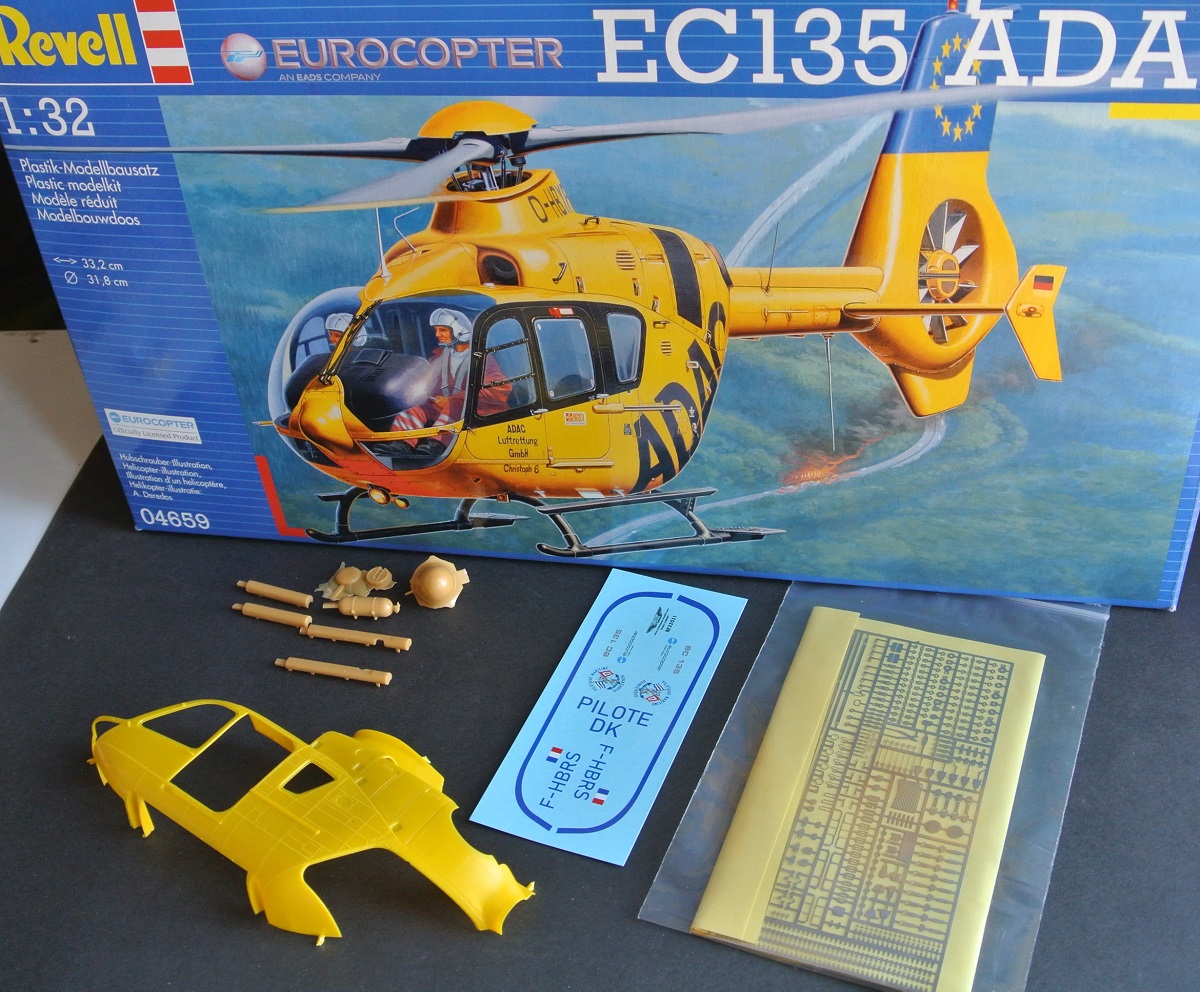

lolo Posted March 24, 2020 Posted March 24, 2020 mon patron (président du syndicat professionnel des pilotes de DK) ,m'a commandé un nouvel hélico il sera full détails avec le fotodec de l'EC-145 ,les décalcs et pièces résine spécifiques à Roméo Sierra ,le tout Renaissance biensûr je vais aussi utilisé un autre kit Revell ,beaucoup plus détaillé et réaliste que les autres boites ,avec en plus la porte pilote et une coulissante ouverte va y avoir plus de boulot que l'autre Quote

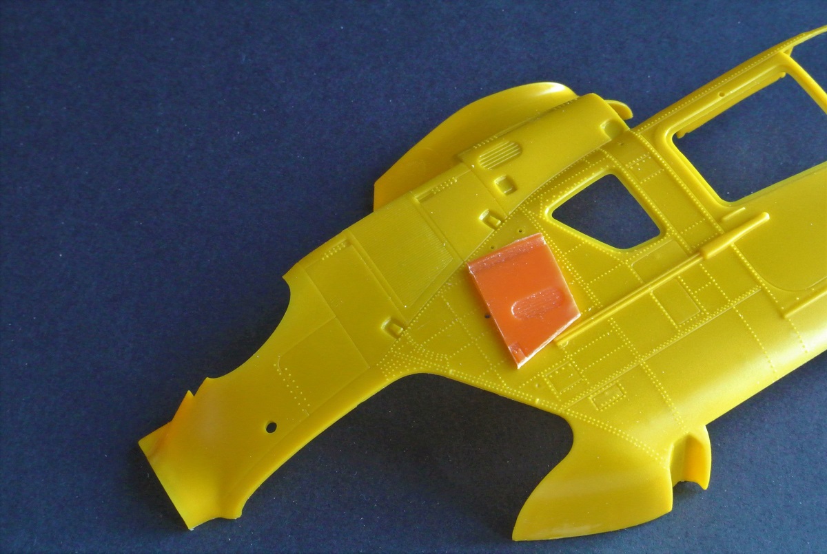

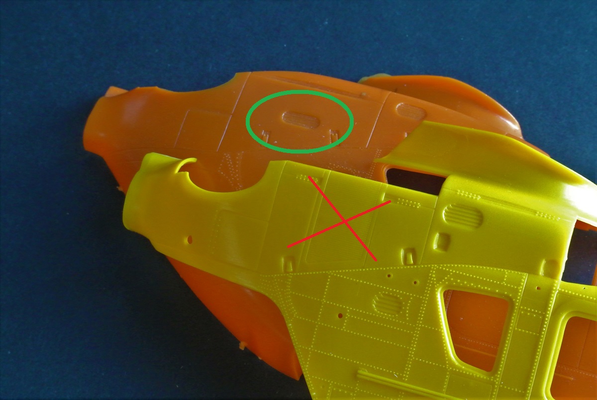

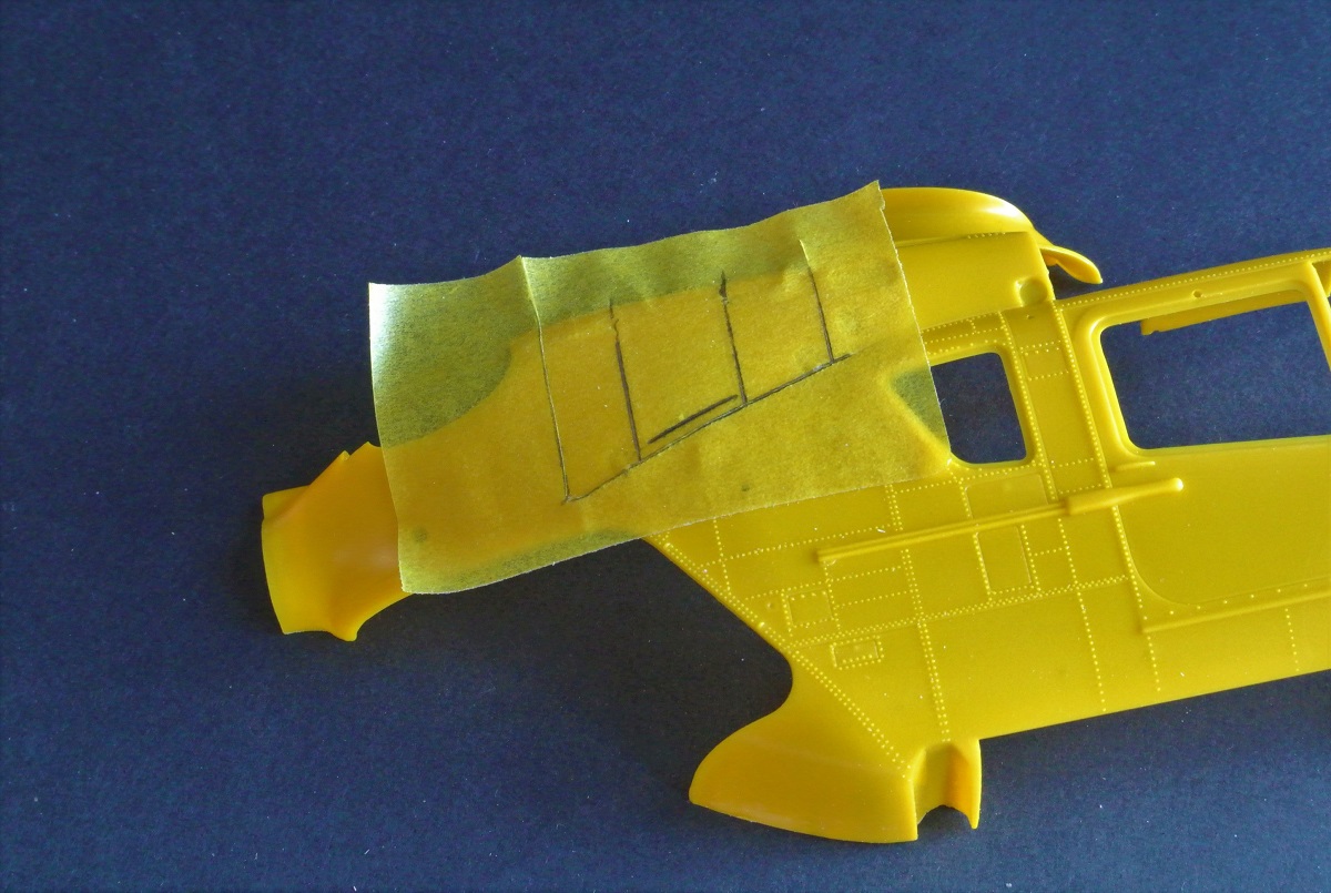

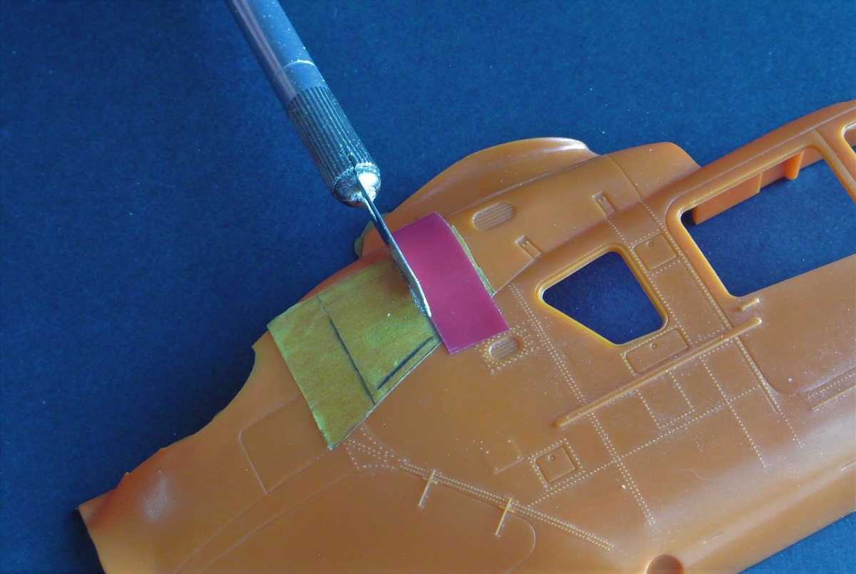

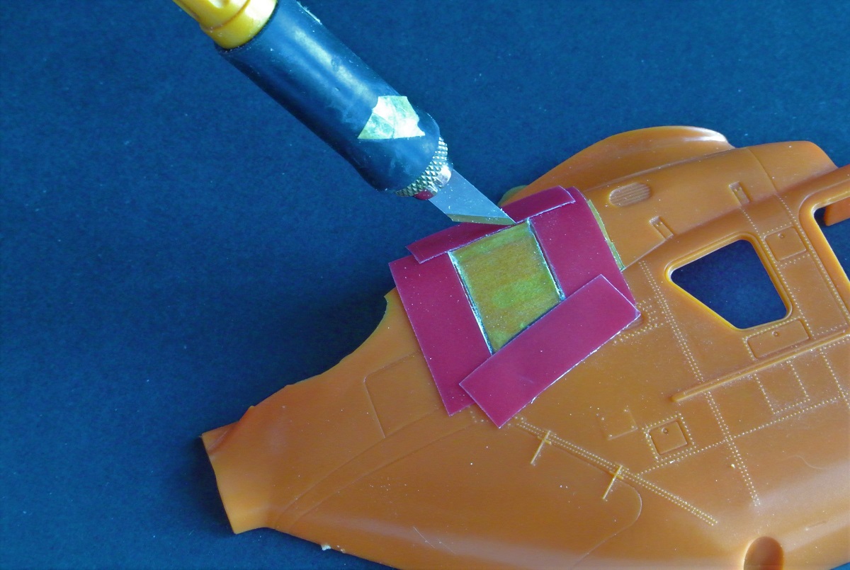

lolo Posted March 26, 2020 Author Posted March 26, 2020 début des hostilités ,j'ai commencé par un truc qui m'a fait cogiter un moment ,dans ce boîtage de l'EC-135 il y a une grille sur le capot arrière qui doit être une évolution sur les dernières versions de l'hélico ,mais pas sur RS heureusement ,j'avais une boîte qui m'a déjà servi de donneuse d'organe pour le premier (le orange) j'ai donc pris le parti de découper la grille et de la remplacer par la simple ouverture conforme à mon modèle sur de la bande cache ,j'ai tracé les contours du capot et de la grille la bande cache est ensuite reporté sur le donneur ,et pour me guider dans la découpe ,je me suis servi de bande Dymo un coup de scie par ici ,un coup de cutter par là et on en arrive à bout YAPUKA découper le grille sur le receveur ............. coller ,mastiquer et sûrement poncer Quote
