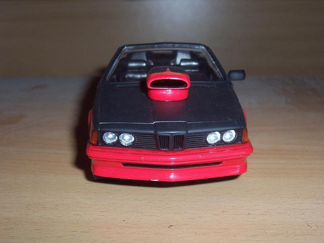

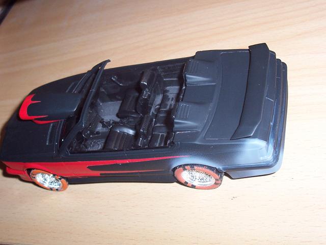

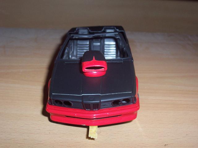

Après un long masquage, j’ai peint la partie « noire » qui est en fait un mélange de noir mat TS-6, de NATO black TS-63 avec un peu d’apprêt blanc…. On fait des essais quoi …. Comme je trouvais qui n’était pas assez mat, j’ai rajouté un voile de vernis mat avant d’enlever les caches, et on obtient ce résultat.
Une vue de face, l’ «air intake » est juste posé pour donner une idée.

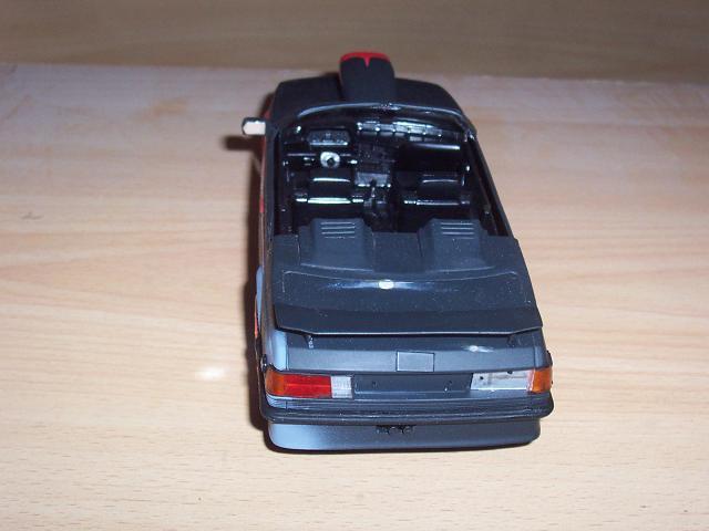

Les dernières petites choses rajoutées sont toutes les parties transparentes, avec le pare-brise qui a été recoupé puisque celui d’origine comprend la totalité des vitrages dans son ensemble, les feux avant, les feux arrières dont celui de droite a été cassé en ne laissant que le clignotant (un peu de travers d’ailleurs), suite au coup de batte de Base-ball donné par Beef lorsqu’il a raté Marty, et enfin les petits catadioptres sur les ailes arrières faits en chutes de grappe transparente.

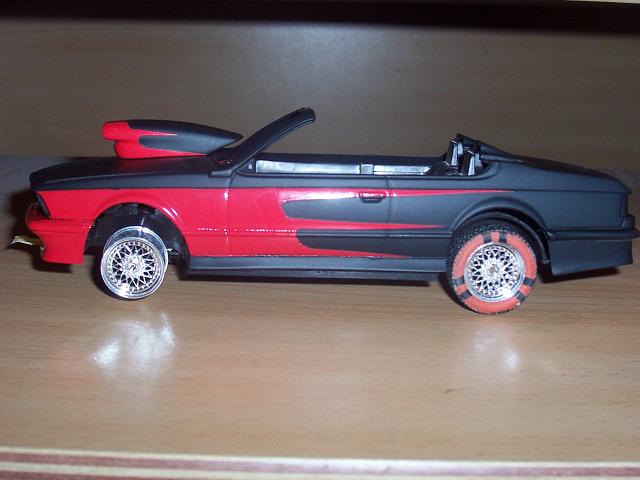

Le projet a été arrêté à ce niveau pour deux raisons :
- Tout d’abord j’ai appris une chose : c’est que la peinture Polyuréthane, même non diluée pouvait attaquer les autres peintures. La preuve lorsque j’ai ouvert un pot et que quelques gouttes ont malencontreusement jailli sur la caisse, la peinture noire a tout de suite été attaquée lorsque j’ai voulu nettoyer (voir les taches blanches sur la malle arrière), et je n’avais alors plus le temps de retravailler toute la malle pour faire disparaître ces taches….
- Ensuite, j’ai buté sur les caches de roues… En effet, bien que m’étant creusé les méninges, je n’ai pas réussi à trouver l’Idée pour les représenter…. Je pense donc que je reprendrais par la suite le montage quand j’aurais trouvé (ou que vous m’aurez donné quelques suggestions !!!)

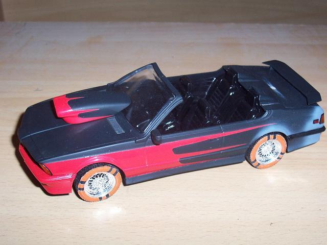

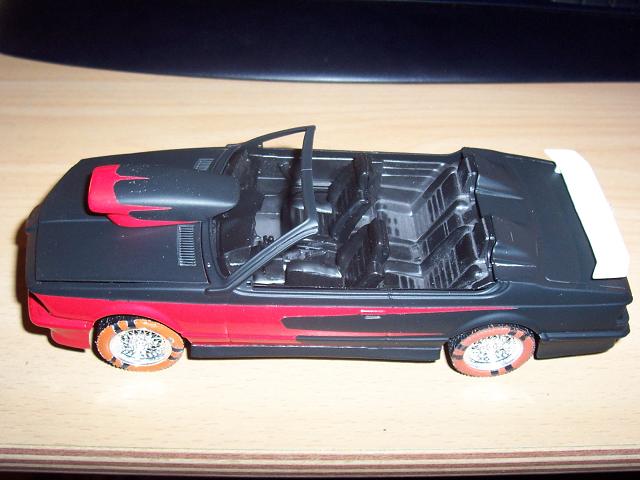

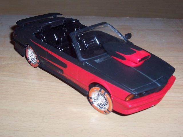

En attendant, voici les dernières photos de ce montage….
